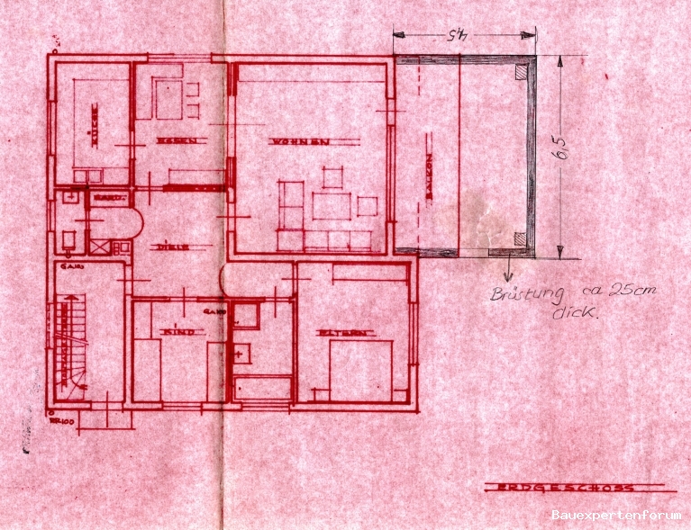

    im ersten Bauabschnitt des Umbaus meines Hauses (1-Familienhaus + Anliegerwohnung) möchte ich einen neuen Balkon anbauen (ersetzt den jetzigen Balkon).
    Der Balkon soll auf 2 betongegossenen Stelzen stehen und an der Hauswand befestigt werden.
    Eine Balustrade auf Sicherheitshöhe soll in Sichtbeton gegossen werden. (ca. 25cm Breite)
    Das Bild zeigt einen Plan inkl. Maßangaben.
    Was wird das ca. kosten???

    Die Planung ist noch zu unausgereift um hier auch nur im entferntesten einen Schätzpreis machen zu können.
    Zig Fragen sind offen....nur eine kleine Auswahl:
    - Wie soll der Balkon an der Hauswand befestigt werden? Das muss entspr. statischer Erfordernisse und Gegebenheiten geplant werden...
    - "Stelzen" müssen gegründet werden; dafür brauchts Fundamente...
    - Wie soll Balustrade im Detail aussehen?
    Und noch viele Fragen/ offenen Punkte mehr...

    Erstmal einen Statiker, der ausrechnet wir dick die Balkonplatte und die Stützen werden müssen, wieviel Eisen da rein kommt und wie der Anschluß an das Haus fachgerecht ausgebildet werden muss.
    Vorweg auh mal die baurechtliche Zulässigkeit prüfen lassen - schließlich wird vergrössert.

    Möglichweise ist Gründung auf 4 Pfählen (statt einseitiger Befestigung am Haus) günstiger.
    Aber das sagt Dir der Statiker.
    Aktueller Balkon soll rückgebaut werden, danach altes Eisen vom jetzigem Balkon mit neuen Eisen des neuen Balkon verbinden
    Diese werden benötigt, denke max. 50 x 50 cm, frostsichere Tiefe
    Eine Mauer rundherum um den Balkon
    - Möglichweise ist Gründung auf 4 Pfählen (statt einseitiger Befestigung am Haus) günstiger.
    guter Hinweis
    keine Baugenehmigung bei mir in der Gemeinde nötig, wenn der Balkon nicht größer als 30m² wird, die Gemeinde will nur eine Zeichnung haben

    bei verwendung der alten bewehrung als anschluss der balkonplatte muss ein statiker einen rechnerischen nachweis statik führen.
    denken bei fundamentbemessung reicht nicht, dass muss vor ort untersucht werden, z. b. bodenbeschaffenheit, die fundamente müssen berechnet werden.
    die mauer rundherum muss bei der bemessung der balkonplatte eingerechnet werden, lastübernahme aus stosslast auf brüstungshöhe muss eingerechnet werden.
    es bleibt nichts anderes übrig, als fachgerecht zu planen und daraus dann die kosten zu ermitteln.

    Eine Mauer rundherum um den BalkonUnd wie kommt man dann drauf ? Wie wird entwässert? Wie wird abgeichtet?
    Man kommt über die Türe des jetzigen Balkons.
    Andere offenen Punkte müssen geklärt werden.
    keine Baugenehmigung bei mir in der Gemeinde nötig, wenn der Balkon nicht größer als 30m² wird, die Gemeinde will nur eine Zeichnung habenDas kömmt mir schon mal merkwürden vor, aber selbst wenns stimmt, gilt das nur, wenn das Baurecht eingehalten wird. Hält der Balkon alle baurechtlichen Vorgaben ein?
    Die einzige Anforderung ist max. 30m² Gesamtgröße wie ich es plane.
    Ich brauche keinen festen Preis, ungefähr wird man doch sicher einen groben Preis sagen kann. 10.000, 15.000, 20.000, 25.000... Was wird denn ungefähr zutreffend sein?

    Balkon = OG!
    Abgeschlosenes Treppenhaus = Wohnung im OG!
    Wohnung im EG = ???
    Wohnung nach WEG = ???
    Wenn WEG, dann:
    Zustimmung des/der Miteigentümer
    Änderung der Teilungserklärung
    ggf Änderung der Abgeschlossenheitserklärung
    Änderung der Gemeinkostenanteile
    Ausgleich der Wertminderung Wohnung EG durch Verschattung
    Übernahme aller Kosten für Arbeiten an Gemeinschaftseigentum und Sondereigentum Wohnung EG
    Übernahme der ggf. höheren Grundsteuern in Folge gestiegenen Einheitswertes
    Übernahme der ggf zusätzlich anfallenden Entwässerunggebühren Regenwasser
    Wers braucht.

    Ohne Kenntnis der Bodenverhältnisse kann man das nichtmal grob schätzen.
    Warum überhaupt so ein Betonklotz???
    Das geht doch als reine Stahlkonstruktion wesentlich eleganter.
    Billiger vermutlich auch.
    Was ist mit den Punkten, die Ralf D. im anderen Fred angesprochen hat?
    -gehört Dir das komplette Gebäude?
    -was ist mit der sehr erheblichen Abschattung des darunterliegenden EG-Raums?
    Ist die Einhaltung des einschlägigen Baurechts inzwischen vom Fachmann geprüft worden?

    Na, dann warte mal ab, bis die statische Berechnung Deiner Betonvariante vorliegt. Denn es muß ja das "Umklappen" der "Beine" verhindert werden. Ich (Laie) kann mir dazu z.B. entweder sehr dicke oder sehr tief gegründete Stützen vorstellen oder Verstrebungen ("Kapitelle") an den oberen Stützenenden.
    Immer noch schön?
    Was ist mit der Verschattung des EG-Raums?

    Das wird zu prüfen sein. Laut Architekt sollten die aber nicht allzudick werden. Schauen wir mal. Ansonsten halt einen Pfosten mehr ;)
    Klar, wird man etwas mehr verschatten, Allerdings kommt die Sonne dort eh nur von der Seite herein, dass es nicht ganz so schlimme Auswirkungen hat.

    Warum nicht den "anständigen Weg" zum Architekt, der kann das alles
    am besten beurteilen, macht dir nen Plan dazu und schreibt dir auch
    noch das LV und ab gehts zu deinen regionalen Rohbauern.
    Hier wirst du zur Frage der Kosten keine brauchbare Antwort bekommen.
    Wir haben das, ziemlich genauso wie du es skizziert hast, am Neubau.
    Einmal als ca. 25qm "Dachterrasse" und einmal als eine art Carport zwischen
    Haus und Garage.
    Insgesamt haben wir dafür 20k im Budget gehabt. Letztlich ging alles ins
    Rohbau-LV und ich kann das heute schlecht differenzieren.
    Mir gefällt die gemauerte Absturzsicherung auch besser und die Dachterrasse in Bedong :D sowieso :D
