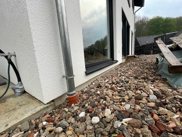

    wir haben ein Fertighaus Holzständerwerk ohne Keller gebaut. Jetzt ist ein Anbau (Schuppen) geplant. Wir müssen die geforderten Normen und Angaben des Herstellers für den Spritzschutz einhalten.
    Jetzt haben wir uns gedacht einen Anbau an die halbe Seite des Hauses zu bauen. ca. 5 Meter lang.
    Unser "Galabauer" (Schwiegervater) war sehr eifrig und hat dort eine Bodenplatte bis 2 cm unter der Fassade direkt an die Wand gegossen. Was dahinter genau ist, wissen wir nicht. Der Sockel unter der Fassade halt.
    Im Zuge unserer weiteren Ausbauarbeiten Gala, Spritzsschutz, Terrasse haben wir uns etwas mehr mit der Thematik beschäftigt. Und die genauen Anforderungen mit Abstand und Kiesstreifen zur Belüftung etc. sind ja genau vorgegeben. An dieser Stelle halten wir das jedoch nicht wirklich ein. Der Anbau wird natürlich mit Dach ordentlich von oben abgedichtet. Dies dauert jedoch noch ein wenig.
    Jetzt haben wir ein wenig Angst, dass wenn Wasser bei Starkregen hinter die angegossene Bodenplatte läuft, es Staunässe gibt die unsere Trägerkonstruktion durchgammeln lässt. Platz ist da nicht wirklich, aber von der Seite schon. Und Wasser sucht sich halt den Weg.
    Was meint ihr dazu?
    Anbei ein Bild und die Spritzschutzbestimmungen.

    Alle Varianten des Hausherstellers entsprechen der DIN 18533. Ihr haltet Euch nicht daran. Wie wird denn der Anbau mit dem Haus verbunden?

    Vorne und hinten wissen wir es noch nicht, aufgrund dieser Zwickmühle. Oben würde ich das einen Dachdecker machen lassen.
    die wichtigste Frage ist. Kann da jetzt was passieren, bzw. Was kann ich jetzt unternehmen?

    Wenn Ihr den Anbau dicht an das Haus anschließt, dann sollte nichts passieren, denn dann verlagert sich der Sockel ja.
