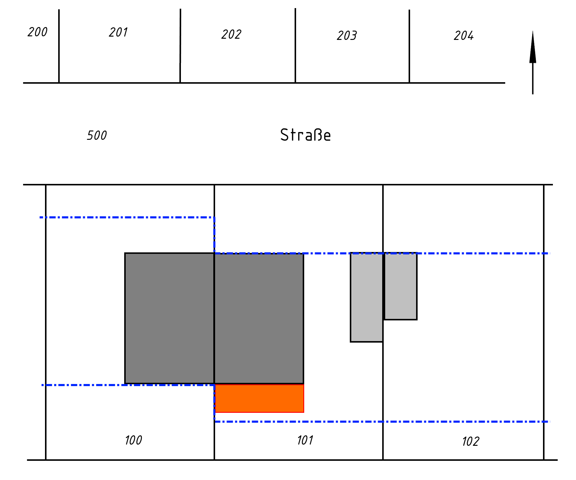

    Sehr wahrscheinlich ja. Es gibt aber auch Konstellationen, wo das nicht gilt, deswegen meine vielen "wenns" und "es sei denns".
    Hier z.B. darf 101 anbauen, 100 aber nicht, jedenfalls nicht gartenseits. Was bei Dir vor Ort gilt, wissen wir nicht. Und ob Du alles Wissensnotwendige kennst und hier zur Verfügung stellen kannst, ist fraglich. Da ist Deine Planerin gefragt, sich mit dem örtlichen Baurecht auseinanderzusetzen und das Notwendige zu veranlassen.
    simon84, mxdllmr und Fred Astair gefällt das.
  11. #11 mxdllmr, 12.04.2021
    mxdllmr
    mxdllmr
    11.04.2021
    Is das blaue die Baugrenze im B-Plan?
    Aber hier darf ja 100 dann unabhängig von 101 nichts abbauen oder?
    ja ich bin echt enttäuscht von der Architektin...
  12. Dimeto
    Dimeto
    22.07.2017
    1.637
    2.148
    Vermessungsingenieur
    NRW
    Ja.
    Ja.
    Gibt's bei Dir einen BPlan? Zeig mal.
