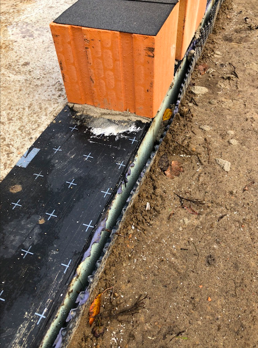

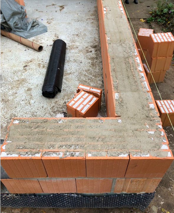

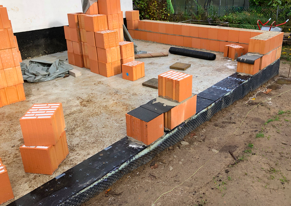

    Guten Abend,
    eigentlich sollte ein geplanter Anbau viel früher gestartet werden. Und nun steht der Winter vor der Tür.

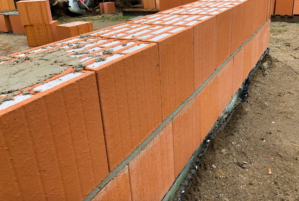

    Unser Bauunternehmer hat nun mit dem Mauern begonnen und ich würde gerne mal eine Einschätzung von euch hören. Sieht das nicht teilweise recht sagen wir... schlampig aus?
    Und ist das ok, dass die Poroton Steine so vollkommen ungeschützt dem Regen ausgesetzt sind?
    Habe heute die Baustelle so wie auf den Fotos angetroffen... es regnete gestern und heute.
    Nix abgedeckt, oberste Ziegelreihen nicht vermörtelt oder abgedeckt.
    Was sagt ihr dazu?
    Und Preisfrage: Kann man das noch vor dem Winter fertig stellen?
    Danke euch,
    Martin

    Jo, sieht schon bisschen schlampig aus. Und wenn man eine Baustelle bei einem „Privaten“ über das Wochenende so stehen lässt, dann hat man auch bisschen Ärger verdient. Meine Meinung.
    Kurze Frage vorab, steht da irgendwo ein großes Sägedings mit dem man die Steine ordentlich schneiden könnte?

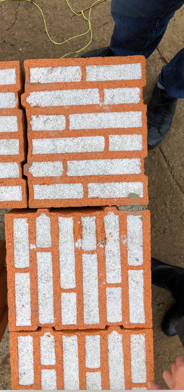

    Frag den Maurer doch mal, warum er nicht so gerne im richtigen Verband mauert?

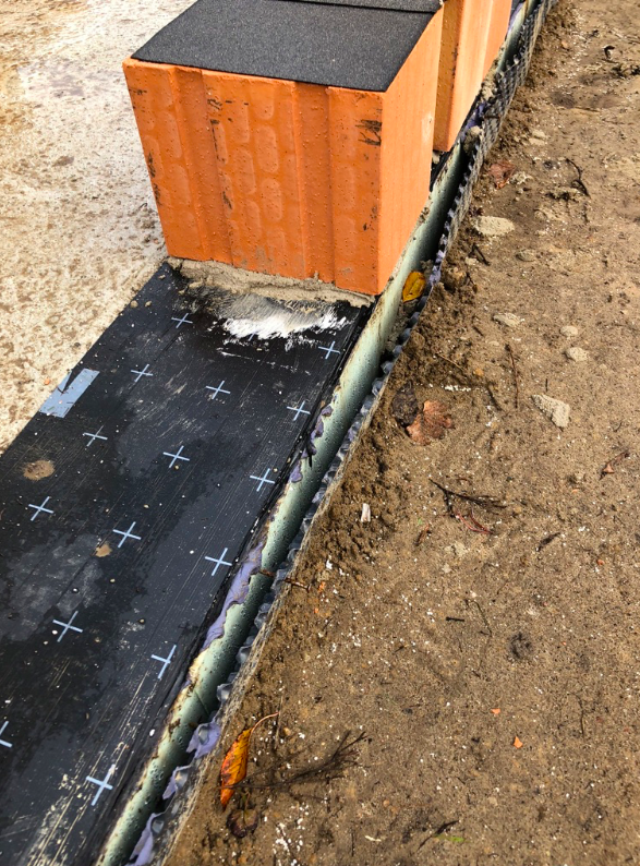

    Was für eine Bahn hat er da unter der ersten Steinreihe genommen? Und diese Bahn muss min 5cm rausschauen, damit man später die Abdichtung anschließen kann (innen und außen).
    Prüf mal das Produkt!
    Ansonsten ist abdecken Pflicht, bei dem Stein aber nicht ganz so dramatisch, weil keine Miwo-Füllung.

    Also unter der ersten Steinreihe steht "MOCA"
    Die schwarze Folie müsste nach außen 5 Zentimeter überlappen?
    Und ist die Noppenfolie vor der Dämmung dann nicht auch zu kurz? Die ist auch noch nicht verschraubt
    und lappt so vor... das bekommt man doch niemals dicht oder?

    Weil man sich da ständig fragt, wieso der da nicht gleich einen Stein gesägt hat. Das fängt beim Überbindemaß an, geht über diese "Lücken" in den Lagen (an denen man jetzt aufhören musste weil da jetzt erst der gesägte Stein rein muss) und endet bei diesem nicht rechtwinkligen Eckverband.
    Wenn ich dann noch den Mauermörtel sehe, der da auf der zweiten Lage dünnschichtig verteilt wurde (wie bekommt man da den Dünnbettmörtel ordentlich drauf?), dann komme ich (aus leidvoller Erfahrung heraus) zur Vermutung, dass da wieder einmal Leute am Werk sind, die noch nicht einmal mit den nötigen Werkzeugen ausgestattet sind, ihren "Bauschutt" irgendwo einarbeiten um ihn nicht entsorgen zu müssen, etc...
    Ergänzend zu @Fabian Weber würde mich noch interessieren mit was da die Stpßfugen vermörtelt werden (sollte Leichtmörtel sein wg. Wärmebrücken) und wieso man da nur die äußeren paar cm vermörtelt...
    Wie auch immer, es ist ein "Anbau", also wohl ein kleineres Projekt und ich sehe da jetzt keine akute Gefahr, wie zB. Einsturzgefahr oder sowas. Aber wenn man schon in den ersten zwei Lagen fast alle kleinen Sünden findet, die man finden kann, dann wäre da ein ernstes Gespräch mit dem Bauunternehmer doch angebracht, ich würde die nicht so weitermachen lassen, auch an einem Anbau nicht. Als pädagogische Maßnahme würde ich die die zwei Reihen nochmal machen lassen, aber ob Du das durchgesetzt bekommst weiß ich wirklich nicht. Ergoogle doch mal die Zulassung für den Mauerstein (mit der Zulassung ist nicht zu spaßen, was da steht ist eigentlich "Mauerergesetz") und dann noch die Verarbeitungsrichtlinien des Steins (da kann man im Detail schon eher diskutieren). Dann hast wenigstens mal was "schriftliches" und so lange das Werk nicht von dir abgenommen wurde, muss der jetzt erstmal beweisen, dass seine Arbeit auch entgegen der Zulassungsbestimmungen/Verarbeitungsvorschriften in Ordnung ist (da wird er sich schwertun...).
    Wie auch immer, da ist ab sofort erhöhte Wachsamkeit angebracht.

    Es ist halt so, wenn die schwarze Folie da 5cm überlappt, dann hast zumindest die Möglicgkeit das in die äußere Abdichtung einzubinden, falls das nicht nötig ist, dann ist der Überstand ja auch in 15min ringsum abgeschnitten. Aber wenn der Überstand fehlt, dann hast halt von vorne herein die Möglichkeit vertan. Ich würde das jetzt in Zusammenhang mit der Abdichtung aussen sehen, wenn man den Überstand nicht braucht, dann ists ja OK.
    Die Noppenfolie ist auch nicht "dicht", das muss die garnicht sein, das ist eigentlich nur ein Schutz vor mechanischen Beschädigungen, zum Teil noch eine Art "Gleitschicht", das würde ich jetzt da nicht bemängeln.
  8. #8 Fabian Weber, 01.11.2020
    16.604
    6.627
    Innen und außen!
    Die Noppenfolie ist keine Abdichtung, sonder nur ein Schutz der Dämmung gegen Steine.

    Also einmal die zwei Steinreihen und Unterlagsbahn neu und dann wird er schon künftig spuren.
