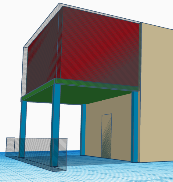

    Wir möchten im OG anbauen, so dass darunter ein überdachter Pkw-Stellplatz entsteht, d.h. der Anbau muss auf Stelzen stehen.
    Am einfachsten wäre es natürlich, das OG eigenständig auf 4 Beine zu stellen und an der vorhandenen Wand zu befestigen.
    Aber welche weiteren Optionen gibt es auf der vorhandenen Hausseite, um dort 2 Beine zu sparen? Kann man ggf. ein Stahlgerüst (in-)direkt in der Hauswand verankern? (20 cm Kalksandstein) Wenn ja, wie?

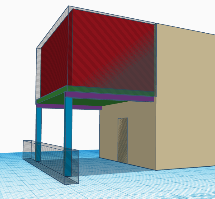

  6. TomF
    TomF
    24.03.2024
    10
    Anbau soll ca. 3,5 m breit werden. Auto 2,5 m, Weg ca. 90 cm. Wird bis an die Grundstücksgrenze ran gebaut, d.h. zwischen Grenze und Auto stehen die äußeren Stelzen, die selbst ca. 20 cm dick sind und dann parkt man da auch nochmal mit 10-20 cm Abstand dazu.
    Ich dachte evtl. an einen Kompromiss, was haltet ihr davon? Querträger aus Stahl zw. äußeren Stelzen und Hauswand...
    a) "Loch" in vorhandene Außenwand (20 cm Kalksandstein) picken und Querträger "reinstecken" so dass der 10-15 cm in der Wand "steckt" und aufliegt
    b) statt Loch: U-Stahlträger über der Haustür an Außenwand schrauben und ggf. sogar analog zu a) 10 cm in die Wand einlassen, und Querträger dort auflegen
    c) 2 Stelzen als U-Stahlträger nur an der Außenwand befestigen, aber ohne eigenes Fundament...

  12. #12 Fabian Weber, 25.03.2024
    16.580
    6.621
    Also unabhängig vom Baurecht würde das technisch als Holzkonstruktion umsetzen.
    Dafür würde ich stirnseitig in die Bestandsdecke Balkenschuhe verdübeln und dann dort eine Holzbalkendecke auflagern. Die andren 3 Wände dann in Holzbauweise.

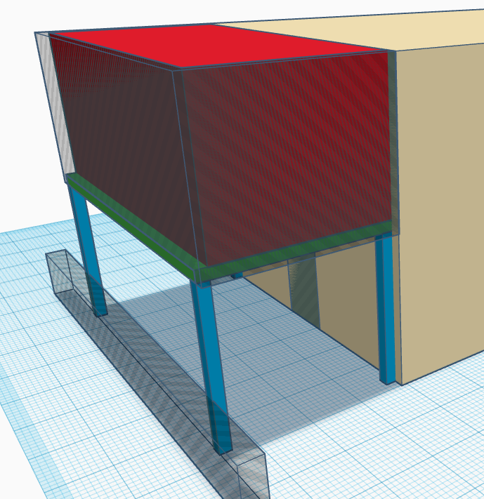

  16. TomF
    TomF
    24.03.2024
    10
    Skizze:
    • hellbraun: Bestandsimmobilie
    • rot: Anbau OG
    • grün: Bodenplatte
    • blau: Stahlträger, bis an die Grundstücksgrenze
    • oben transparent (um das rote herum): Dämmung
    Mir geht es insb. darum, ob/wie man die blauen Stahlträger an der vorhandenen Hauswand vermeiden kann

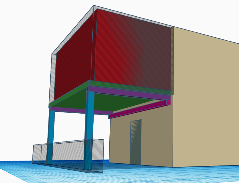

  17. TomF
    TomF
    24.03.2024
    10
    Idee a) Querträger in die Hauswand "stecken"
    Idee b) Querträger auf zstzl. Längsträger aufsetzen:
  18. #18 Fasanenhof, 26.03.2024
    Fasanenhof
    Fasanenhof
    20.02.2023
    1.554
    881
    Ing für Maschinenbau
    Norddeutschland
    Ein wichtiges Problem hier ist die Setzung.
    Jedes Fundament setzt sich. Insbesondere Punktfundamente und Linienfundamente sind davon betroffen.
    Der Anbau wird sich also vom Altbau weg neigen und hässliche Setzungsrisse bis hin zu Schäden am Bestandsbau erzeugen.
    Um das zu vermeiden müsste man eine Pfahlgründung (je nach Boden), flächige Fundamente (Anbau nicht fest verbunden) oder justierbare Stützen (jährlich Nachmessen) erwägen.
    Es ist ziemlich kompliziert, je nach Boden grenzwertig zu unmöglich, was dir da vorschwebt.

  20. #20 Baggerbedrieb, 26.03.2024
    Baggerbedrieb
    Baggerbedrieb
    13.09.2012
    1.687
    666
    Zimmermann auf Abwegen
    Augsburg
    Würde hier auch zum Holzbau auf Stahl feuerverzinkt raten. Auflager am Bestand würde ich an der bestehenden Decke oder mit in die Bestandswand integrierter Lösung ausführen. Dazu eine deutlich vom Bestand abweichende Fassadengestaltung in Holz / Platte / Blech.
    Ob Setzung ein Problem wird kommt auf den Untergrund an. Der Anbau meiner Eltern hat sich in 26 Jahren in denen er auf massivem schwäbischem Alb Kalk steht noch nicht einen zehntel Millimeter gesetzt, da ist noch nicht mal ein Riss im Estrich.
