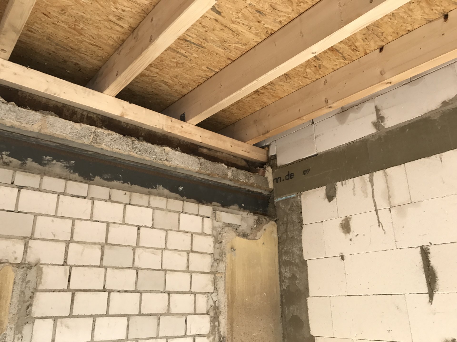

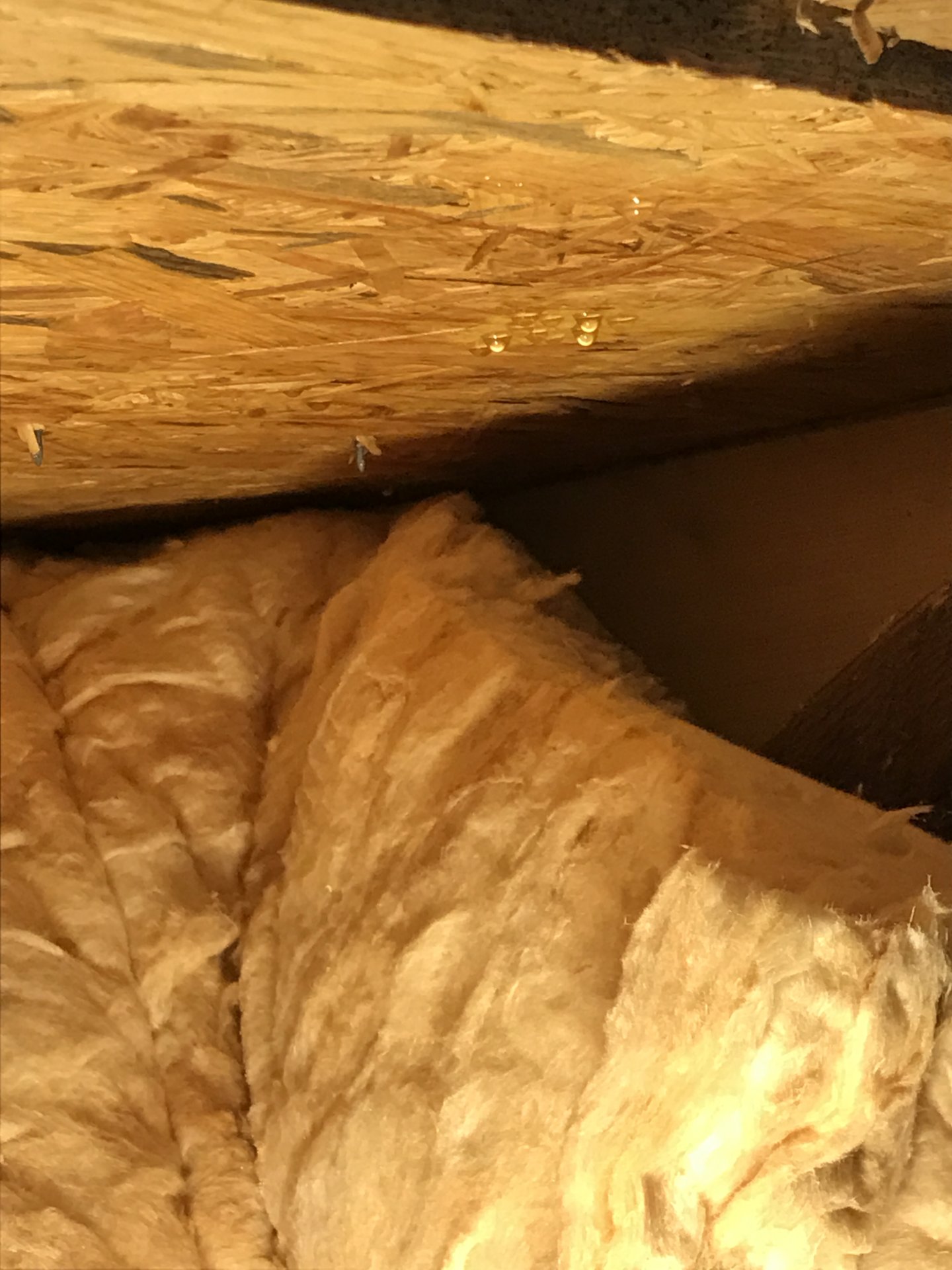

    ich bin Neu hier und hoffe das man mir helfen kann.
    Kurz zum Objekt:
    Bestand ist von 1953 und bekam April'17 ein 2- Geschossigen Anbau.
    Dieser bekam ein 3 Grad Flachdach und wurde zwischen den Sparren unterhalb der OSB Platten mit 200er Isover 035 gedämmt.
    Die Dampfbremse galt nach Montage augenscheinlich als dicht. Leider habe ich diese nicht selbst montiert, da ich sonst eine installtionszone mit untersparrendämmung verbaut hätte. Da das Rigips und die verspachtelung auch schon fertig war, vertraute ich da erstmal meinem Stiefvater.

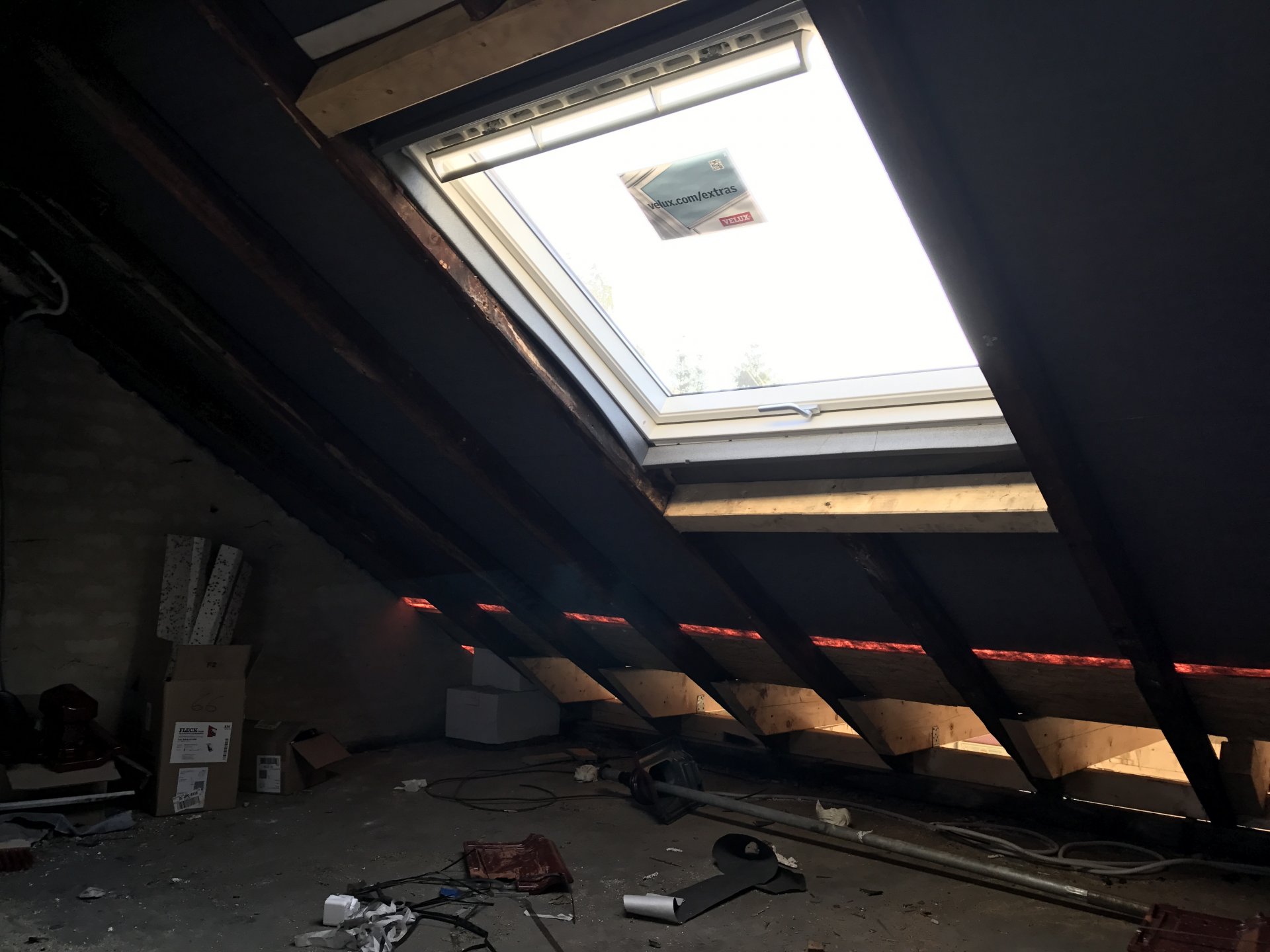

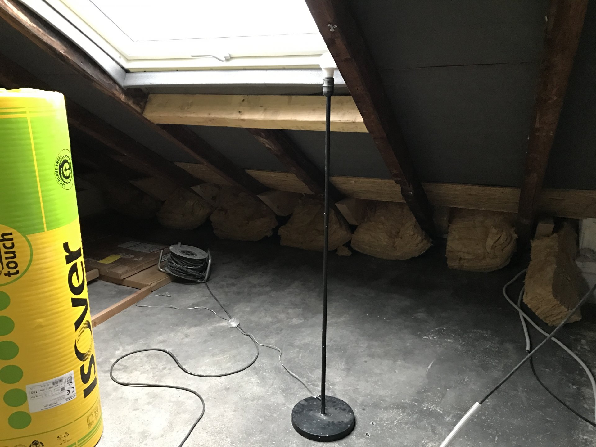

    Nun wollte ich die Tage anfangen den Dachboden auch auszubauen, als ich die Wolle vom Anbau Übergang zum Dachboden etwas Nachunten gedrückt habe entdeckte ich Feuchtigkeit an der osb Platte, teilweise größere Tropfen, und minimal Schimmel etwa so wie bei alten Brot. Die Feuchte Fläche ist auf ca. 50x50cm und ist in der Tiefe ab ca 50cm zum Anbau rein furz trocken.
    Habe mir eine Lampe geschnappt und die Wolle weiter hinten mal mehr runtergedrückt um weiter rein zu schauen, auf den ersten Blick sieht es zwischen jeden Sparren trocken aus. Will jetzt am Wochenende eine lange Latte bauen und da mal eine kamera o.ä dran hängen und sie bis ans Ende schieben und mir das mal anschauen. Immerhin sind es bis dahin 5 Meter.
    Bis dato vermute ich Kondenswasser was durch die fehlende dampfbremse auf dem Dachboden entsteht. Da der Anbau ja eine hat und die Wolle in den Dachboden rein ragt.
    Auf einer der Bilder ist der Stand jetzt zusehen und der Aufwand wäre natürlich ätzend das alles wieder runter zunehmen..
    Ich hoffe auf guten Rat und oder Tipps um mein Problem vllt doch ohne großen Aufwand zu lösen.

    beschreib das bitte nochmals genauer.
    Hast du ein Flachdach (oben kalt) oder eine Decke?
    Auf den Bildern sehe ich ein Satteldach.
    Mir geht´s vor allem darum welche Materialien an den Übergängen Warm / Kalt verbaut sind.
    Ich dachte erst du hast oben eine OSB Platte vor dem kalten Bereich. Aber dann sehe ich ein Satteldach ?
    OSB oben ist jedenfalls sehr riskant, da diffusionsdicht und Kondensatausfall bei Undichtigkeiten die Folge sein kann.

    Also das Satteldach ist altbestand also vom Haus selbst. Dieses ist auch neu eingedeckt mit einer Delta Maxx USB.
    Der Neubau also der Anbau hat ein Flachdach aus 24er Sparren wo OSB Platten (22er) oben drauf als "Dach" verlegt sind. Diese sind 2 oder 3 lagig mit kaltschweissbahn (Marke weiß ich nicht, ist aber von einem örtlichen dachbaustoff Händler) bearbeitet worden. In den 8- Wochen als die Sparren vom Anbau noch nicht gedämmt waren, war auch nichts an Feuchtigkeit oder Nässe an den OSB Platten trotz starkem Regen und Kälte. Demnach gehe ich mal davon aus das, dass "Flachdach" dicht ist. Das Satteldach sowieso da ist alles trocken.
    Ich vermute jetzt mal das ich ein sogenanntes Kaltdach habe, die Dämmung habe ich auch mit 4cm Luft nach oben verarbeitet falls das hilft.
    Wie gesagt ich erkenne nur an dem Eingang zum Satteldach Feuchtigkeit die sich auf etwa 50x50 erstreckt. Ich habe die Wolle seit heute morgen etwas weiter runter gedrückt und den Mist weggewischt, morgen schaue ich ob da was getrocknet ist.
    Wenn es hilft, 07.2017 wurde das Bestandshaus sowie der Anbau 30 Tage auf 35 Grad geheizt (estrichtrocknung) hat zumindest der heizungsbauer gemacht. Danach Stufen weise weniger Bis die FBH (im ganzen Haus) auf 21 Grad angekommen war und seitdem von 04:30 - 23 Uhr jeden Tag bis heute einschließlich heizt. Auf dem Dachboden derzeit aber noch nicht, da kommt später ein großer Heizkörper

    Du hast den kritischsten Dachaufbau mit dem untersparrengedämmten Flachdach.
    Wenn da wirklich schlecht abgeklebt wurde, haste da sehr schnell Kompost im Dach. Hier kommt noch Flankendiffusion hinzu...
    Eine feuchtevariable Dampfbremse wird hier empfohlen, wobei genau bei der Estrichaufheizung der Effekt umgekehrt ist und das Dach mit Feuchte vollgepumpt wird. Aber da bist ja schon durch...

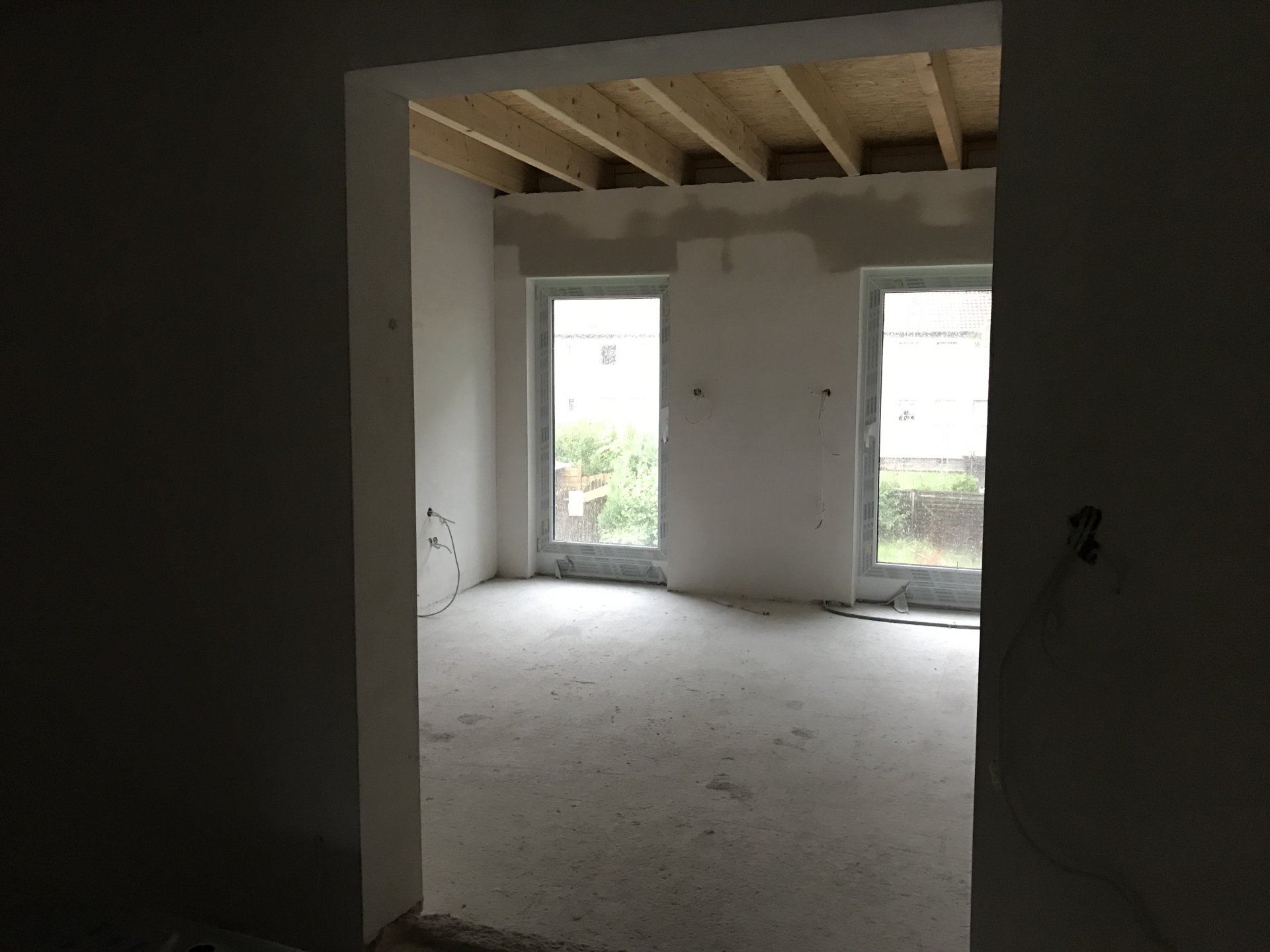

    IMG_2263.JPG IMG_2264.JPG Danke schon mal,
    Welche Folie wäre dann empfehlenswert ?

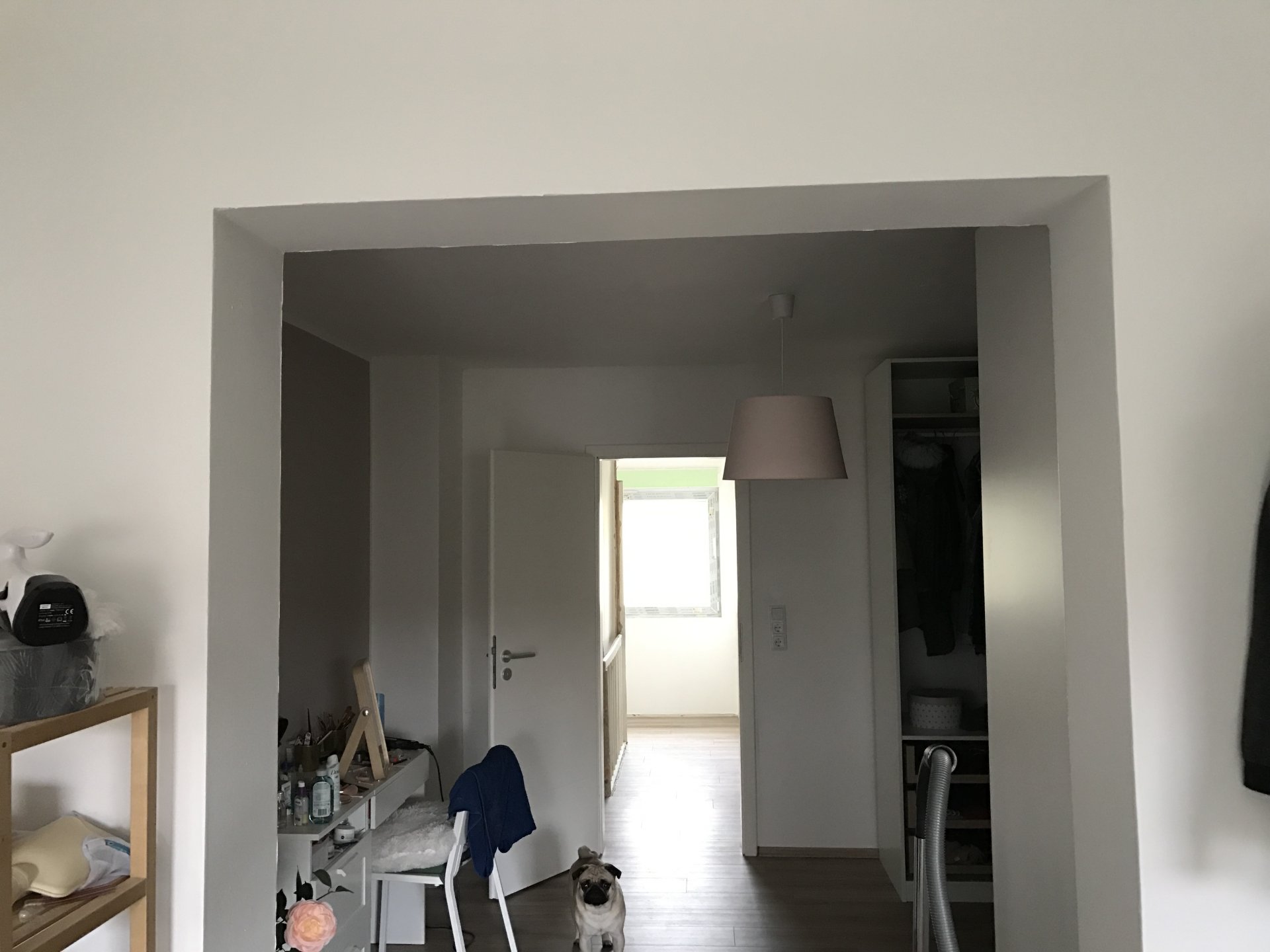

    Genutzt wird der Raum als Schlafzimmer, der Übergang zum Altbestand ist mit einer großen Öffnung versehen, Bild hab ich angehangen. Die 2 großen bodenebenen Fenster sind auch jeden Tag mindestens 1-2 Std auf da ich viel wert auf die Belüftung lege. Bin mir nicht sicher aber vllt sind das ja ein paar Vorteile ..
    Zudem fließt das Anbau Flachdach ins Satteldach ein wie man auf dem Bild oben erkennen kann, könnte ich nicht so eine gute hinterlüftung herstellen ? Ich meine das so anschließen das der Mist durch die USB vom Satteldach entweichen kann ? Vorsichtzeiber nehme ich das dennoch in Angriff und nehme alles nochmal ab bevor sich mein Dach in 3 jahren verabschiedet ..
    Ich werde auch mal mit Nachbarn sprechen die haben seit etwa 3 oder 4 Jahren einen ähnlichen Anbau zumindest von der Bauweise.
    Ps. Bringt es mir vllt einen Vorteil wenn ich 36,5 porenbeton als Wände im Anbau habe ? vllt diffusions mäßig ?

    Hole Dir eine variable Dampfbremse von einem namhaften Hersteller und gut ist.
    Alle anderen Sachen bringen rein gar nix oder funktionieren nicht.
    Auch die variable Bremse ist nur eine Möglichkeit, sie kann Schäden nicht ausschließen.
    Ist das Flachdach verschattet oder bekommt frei Sonne ab?

    wenn das Dach sich schön aufheizen kann, dann ist eine variable Dampfsperre eine Idee wert.
    Ich würde dennoch eine Revisionsklappe einbauen.
    Die Klappe nur für den Gipskarton. Und weiter drinnen solltest du dir was basteln, damit du hinter die
    variable Folie sehen kannst und dieses "Loch" im Anschluss wieder schließt.
    So würde man das neu eigentlich nicht bauen, aber da das Kind nun schon mal in den Brunnen gefallen ist...
