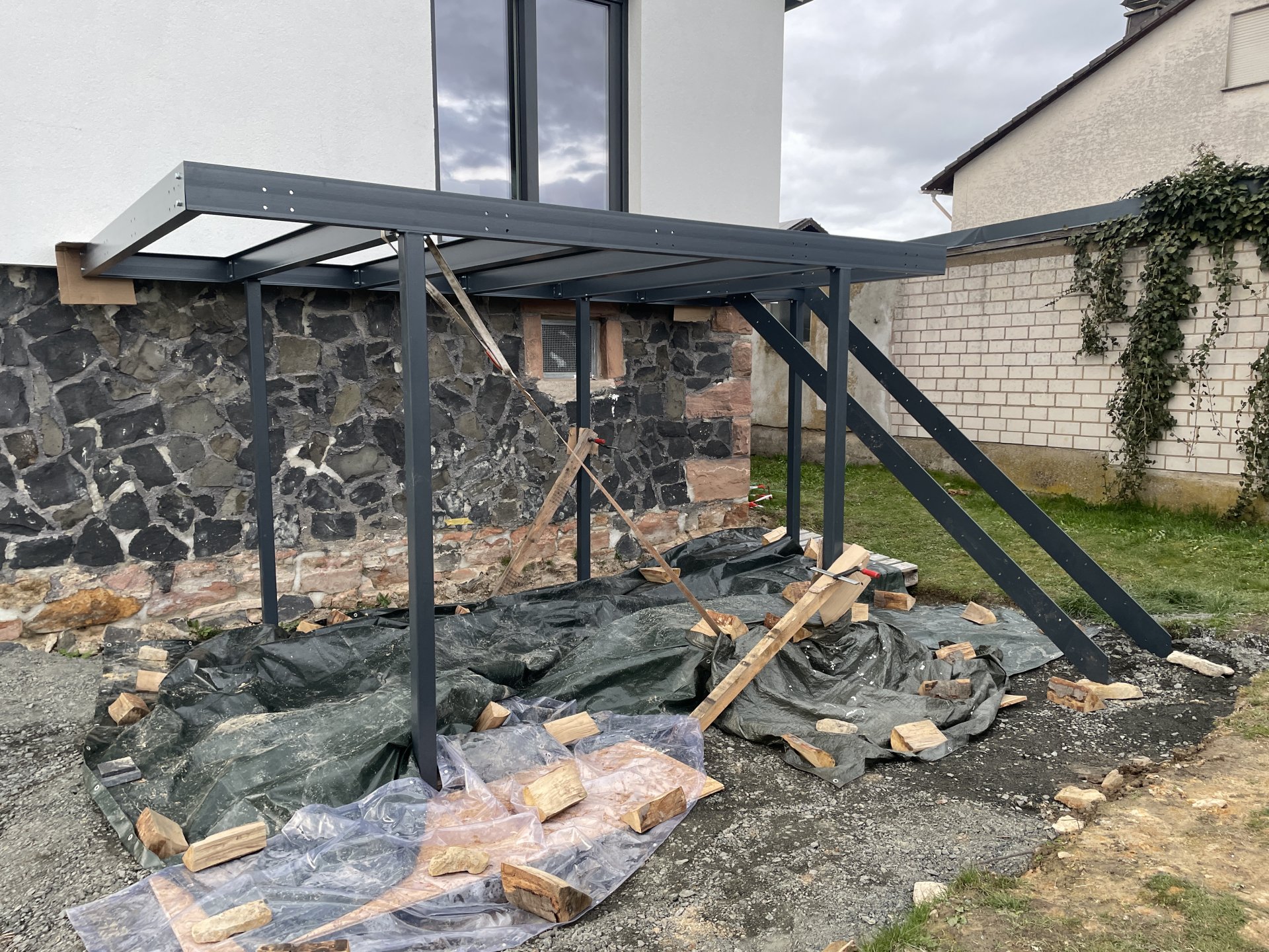

    im Garten habe ich eine Anbaubalkon (3x4m) +Treppe in Stahlbauweise aufstellen lassen .
    Bauweise:
    Rahmen aus U-Profil 160
    Querträger aus IPE-Träger o.Ä.
    Stützen als Quadratrohr 80x80 einbetoniert.
    (Die Treppe auf dem Bild ist noch nicht fertiggestellt).
    Ich habe nun geplant außen einen L-Winkel mit Tropfkante (Also T-Winkel) anzubauen und nach vorne hin einen L-Winkel mit Schlitzen für den Wasser Abfluss und eine Rinne.
    Auf de Stahl brauche ich nun eine Schalung+ Abdichtung+ Stelzlager +Platten.
    Was soll als Schalung verwendet werden ? Nut-Feder Bretter?
    Wie befestige ich die Schalung am besten ?

    Was steht denn im Bauantrag? Oder ist die Baustelle nicht in Deutschland?

    Es war kein Bauantrag nötig. Ich war beim Amt und die meinten, dass ich dafür keinen stellen muss in Hessen

    Mach mal ein Foto von der obersten Stufe bzw dem Austritt.

    Ehrlich gesagt sieht das aus wie ein Carport für einen Smart.

    Über Geschmack lässt sich zwar trefflich streiten, aber was äußere Erscheinung angeht, macht es dieses Konstrukt zumindest nicht schlimmer - und uns braucht es ja nicht zu gefallen ...
    Anders als bei der Optik geht es bei der Statik allerdings nicht um Geschmack. Und da drängt sich die Frage auf, auf welcher Grundlage wohl die Tragwerksplanerin die ständigen Lasten ermittelt hat. Um diese sinnvoll annehmen zu können, muss doch der Bodenaufbau bekannt sein. Und ohne diese als wichtige Eingangsgröße können die erforderlichen Nachweise nicht geführt werden.
