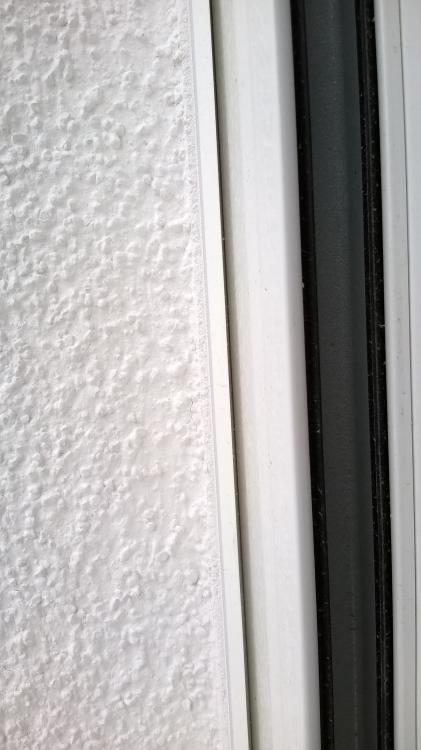

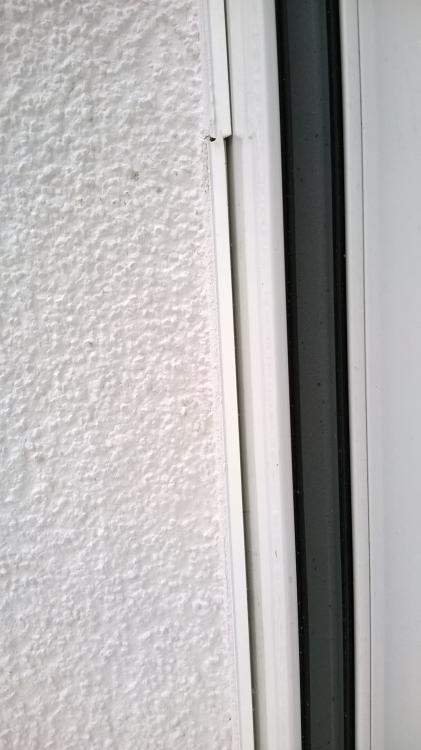

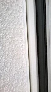

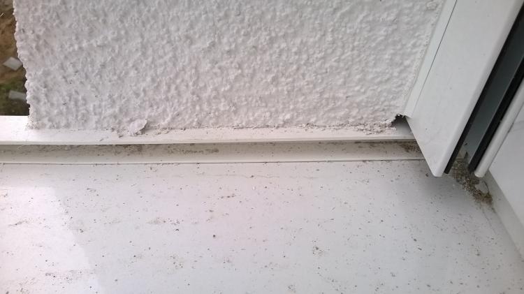

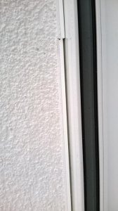

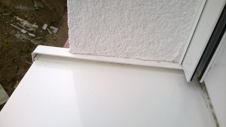

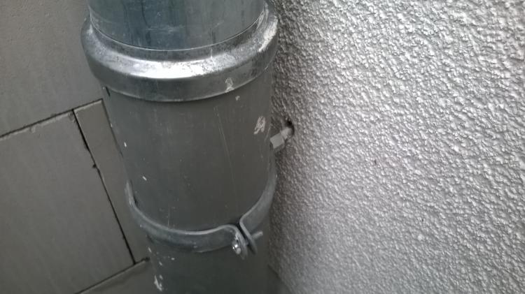

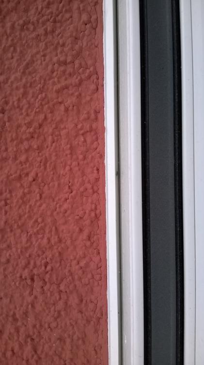

    bei unserem Reihenmittelhaus wurde die Wärmedämmung vor kurzem fertiggestellt. Nun sind mir verschieden Dinge aufgefallen und ich bin mir unsicher ob diese korrekt ausgeführt wurden. Bevor ich in Diskussion mit unserm GÜ gehe möchte ich deshalb auf der sicheren Seite sein und keine unnötigen Sachverhalte reklamieren.
    Als Laie bin ich der Meinung, dass die Dichtlippe (Anputzleiste?) sauber anliegen muss und nicht unterbrochen sein darf (Stichwort Schlagregendichtheit). Bei der Anbringung von Fallrohr sehe ich auch die Gefahr das Wassser in die Dämmung eindringt. Nun die Frage ob ich hier mit meinen Vermutungen richtig liege oder auf dem Holzweg bin?!
    Für jede Form von Hilfestellung / fachliche Information wäre ich euch sehr verbunden.
    Gruß Rainer

    Sorry, haben noch ein Bild gefehlt.

    Der Stoß des Putzprofils ist nicht schön, aber eher naja.
    Das scheunentorgroße Loch unter der Rollladenschiene geht aber mal gar nicht
