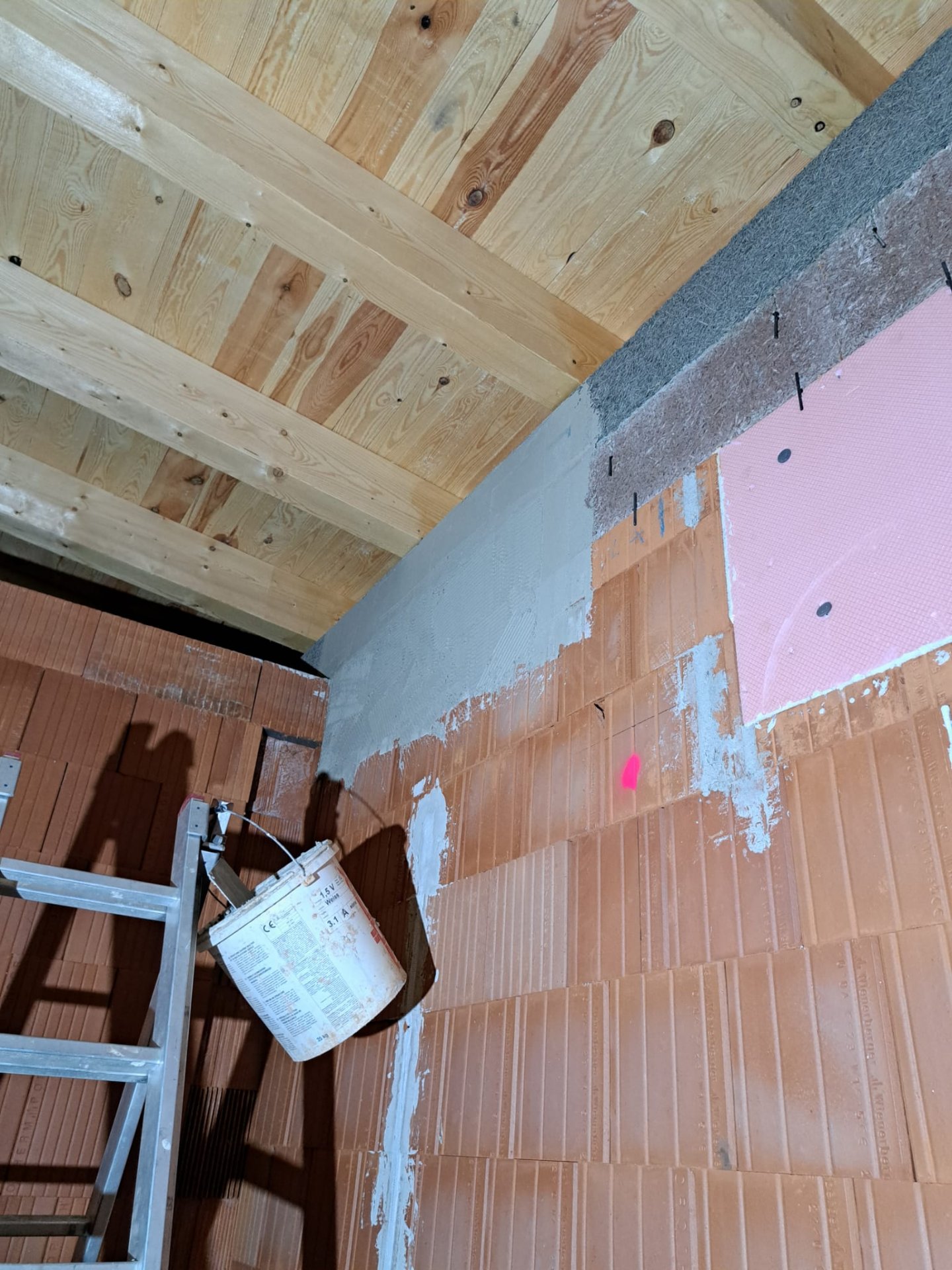

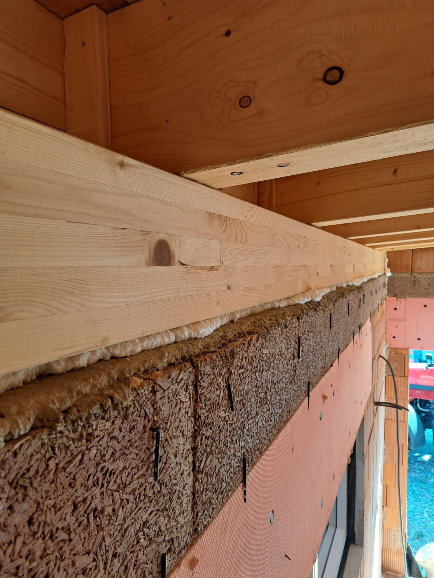

    Hallo Zusammen,
    bin mir unsicher ob ich die richtige Lösung gefunden habe bezüglich anbindung Dampfbremse an Wand (Traufe).
    von unten nach oben:
    30cm Ziegelwand
    4cm Heraklith hinterhalb Ringanker Beton
    3,5 Heraklith hinterhalb Fußpfette (Mauerbank)
    geplant ist jetzt Dampfbremse am oberen Heraklith (hinterhalb Fußpfette) am Glattstrich mittels überputzbaren Band anzukleben. (wie es die Norm DIN 4108-7 vorsieht)
    Dampfbremse und Klebeband überdecken das obere Heraklith ca. 6cm
    Meine Frage wäre hätte ich die Dampfbremse am Ringankern ankleben müssen?

    Das ist korrekt. Und dann natürlich auch einputzen.
    Nein, die Dampfbremse muss mit dem Innenputz verbunden sein, das passt so, wie du es geplant hast.
    Interessanter wäre bei dieser offensichtlich sehr flachen Dachneigung, wie der weitere Dachaufbau geplant ist. Da ist viel Potential für Fehler vorhanden.

    Wer hat den Dachaufbau geplant (inkl. rechnerischem Tauwassernachweis) und wer macht die Bauleitung?
