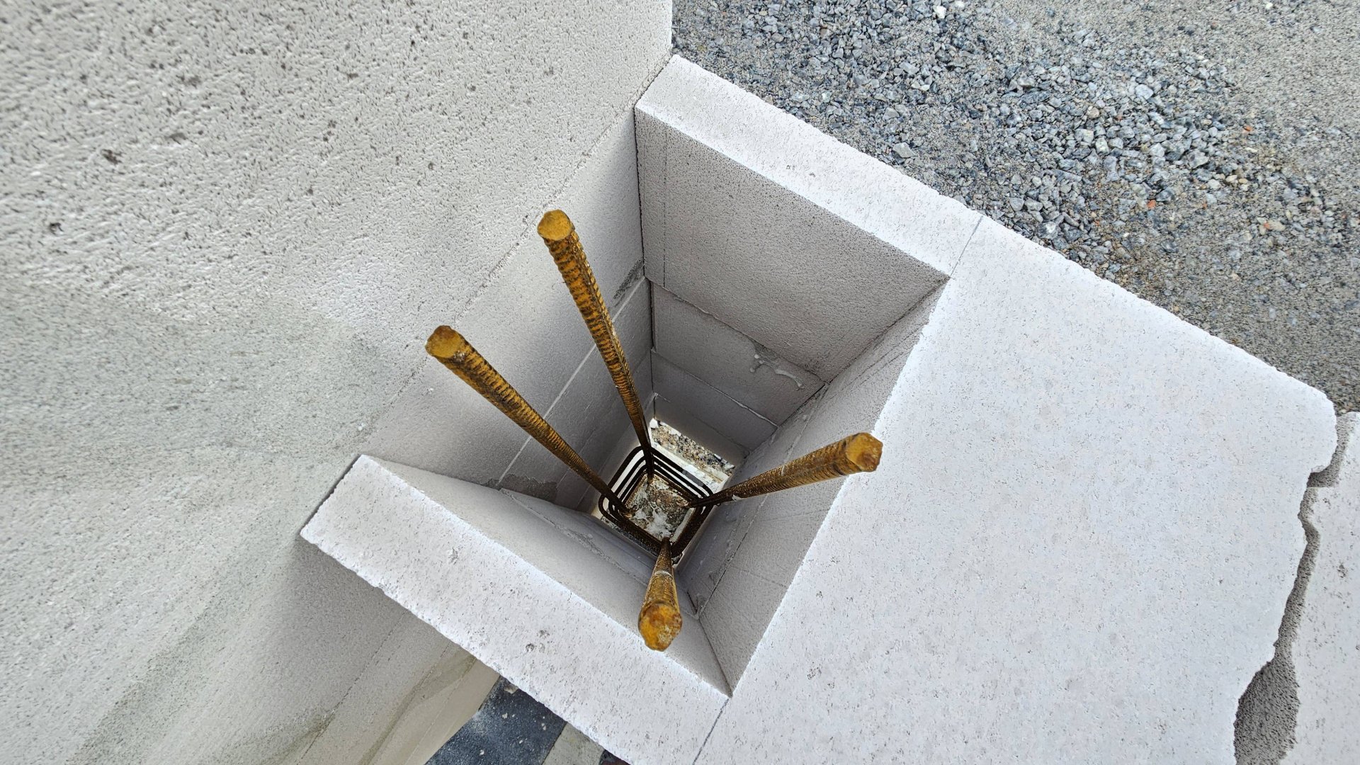

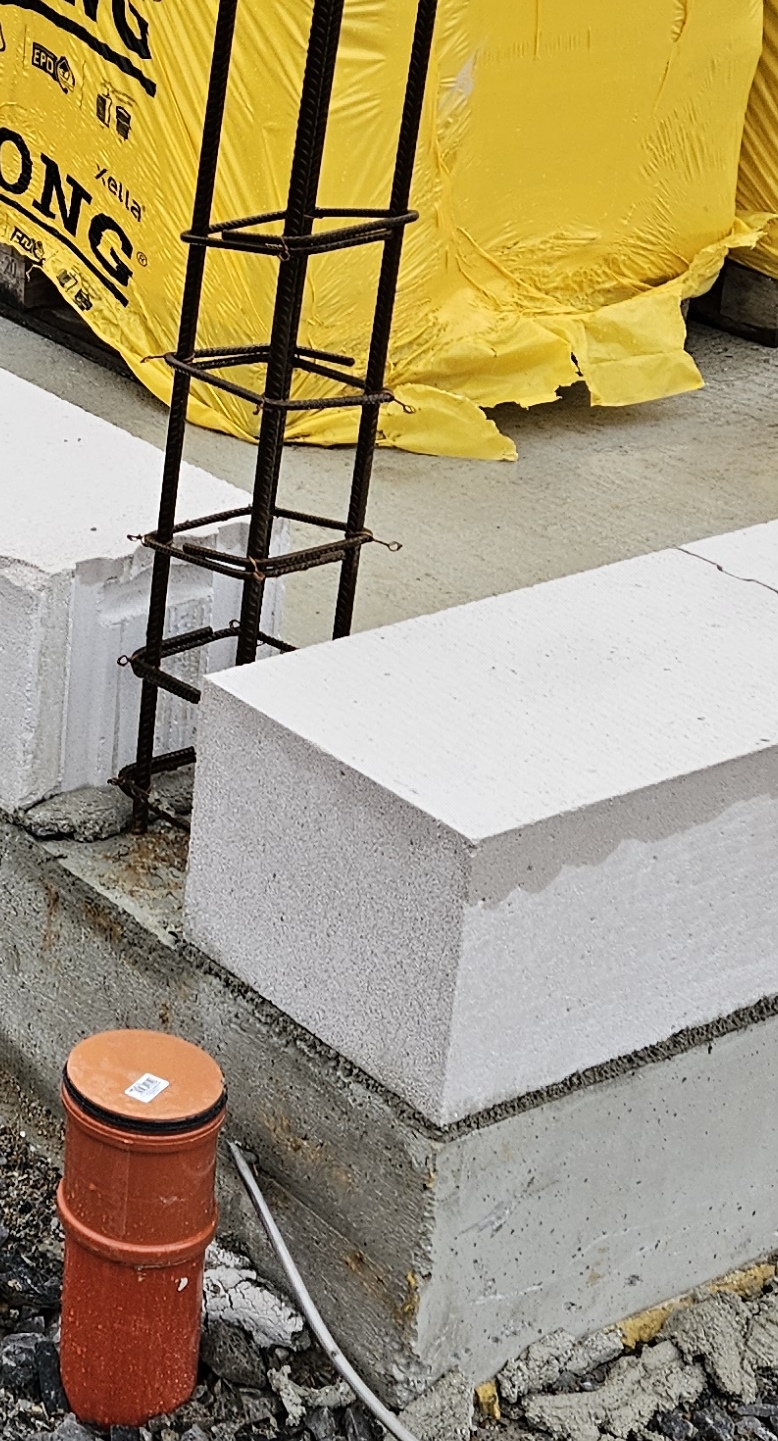

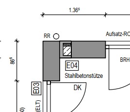

    Hallo.
    In eine Haus-Außenwand (Porenbeton) soll eine Stahlbetonstütze eingegossen werden.
    (Wie) wird diese an das umseitige Mauerwerk eingebunden (Stahlbeton<->Porenbeton)?
    Die Ecke ist hierbei nicht im Verband ausgeführt.
    Reicht der „Klebeeffekt“ des zu gießenden Betons?
    01 - Bauzeichnung.jpg 02 - Armierung - 20240416_181348.jpg 03 - Stütze ummauert - 20240420_184241.jpg
    Vielen Dank.

    In Eck Mauerwerk hätten Paar Mauerverbinder sehr gut für die Stabilität beigetragen.
    Wenn der Statiker nichts vorgeschrieben hat funktioniert das so. Ich würde trotzdem Paar Schrauben durch das Mauerwerk in die Stütze einbinden
