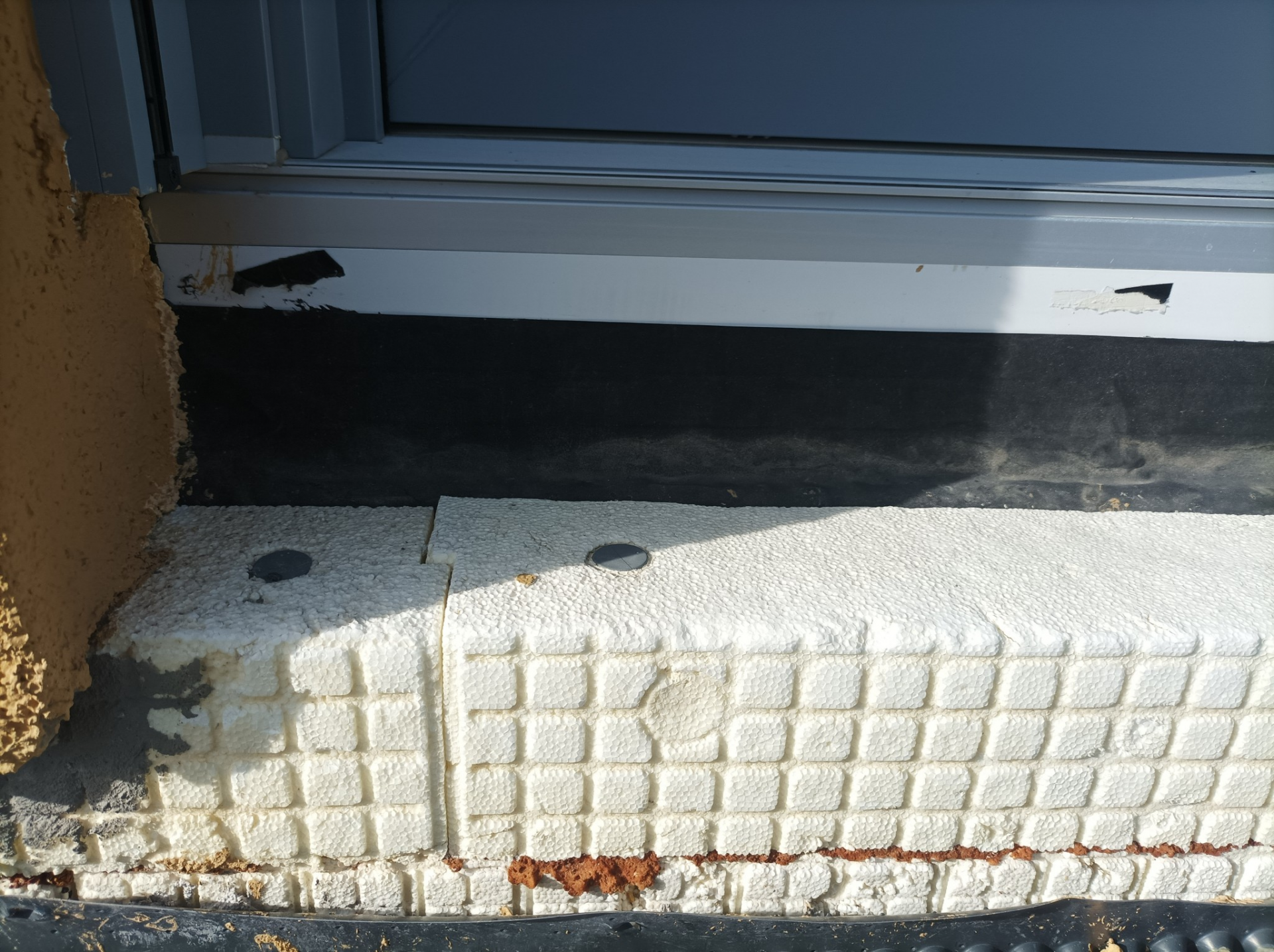

    Meine Schiebetür en würden an die Kellerabdichtung mit einer EPDM Bahn angebunden.
    Jetzt sollen Ablaufrinnen zwischen Schiebetür und Terrassenbelag kommen. Aber auch 5 cm unter der Schwelle.
    Meine Frage ist nun, wie schützt man eine solche Abdichtung vor der Rinne gegen Beschädigung?
    Grüße Andreas

    Am besten ein paar Bilder von der Situation reinstellen, dann kann man sich besser dazu äußern.

    Am besten immer direkt einstellen. Die meißten klicken ungerne externe Links ein

    Meine Plan ist es,
    Das Die Perimeterdämmung ca. 30 cm tief zu entfernen...
    Dann als mechanischen Schutz eine zweite dickere EPDM Bahn vor die Abdichtung zu "Hängen" d.h. über der Abdichtung ankleben...
    Und dann anstatt der Styropor Dämmung, Styrodur anzubringen. Darauf dann die Ablaufrinne setzen.
    So hätte ich dann einen festeren Untergrund für die Ablaufrinne und einen mechanischen Schutz der EPDM Dämmung.
    Außerdem würde ich den Bereich vor der Rinne mit Rundkies auffüllen, um ein rasches versickern von anfallendem Wasser zu gewährleisten. Am liebsten hätte ich jedoch eine Ablaufrinne mit Anschluss an die Kanalisation.
    Da suche ich noch etwas n ca. 10cm Höhe.
    Was sagt Ihr dazu ?

    Warum überhaupt dort eine Rinne? Ist überdacht? Austritt normal und wenn es unbedingt eine Rinne sein soll...davor setzen,also in deinen Belag , was kommt als Belag ?

    Ja, die eine Tür ist überdacht, die andere Schiebetür ist nicht überdacht. Da ich die 15 cm Absatz nicht einhalten, sollte ich mich an die Flachdachrichtlinie halten und da ist eine Ablaufrinne vorgesehen.

    Besorge dir XPS ab 300 kpa und natürlich die Abdichtung mit Ergänzen , 10cm hohe Rinnen gibt es genug ACO MEA Brink etc mit Anschluss zur Abführung oder weil du Kiesbett planst Flachrinne auf Ständerung Altvater Sanierrinne oder Fassadenrinne die entwässert direkt über den Boden .. , hier liegt es eher an deinem optischen Anspruch und deiner finanziellen Aufwendung.
