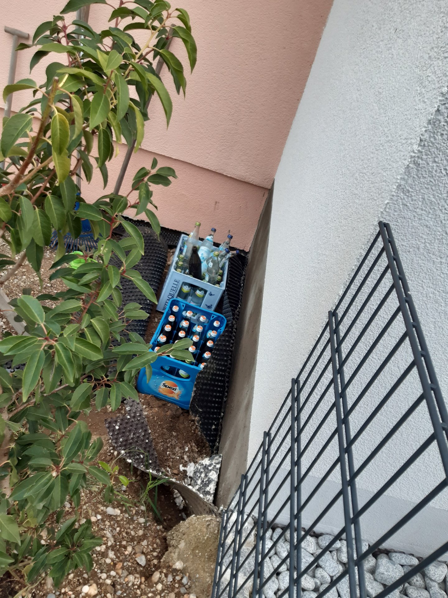

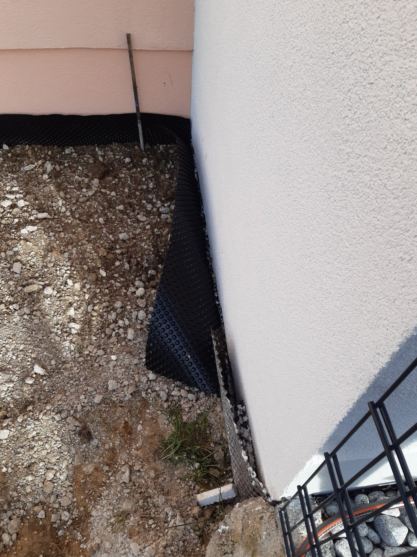

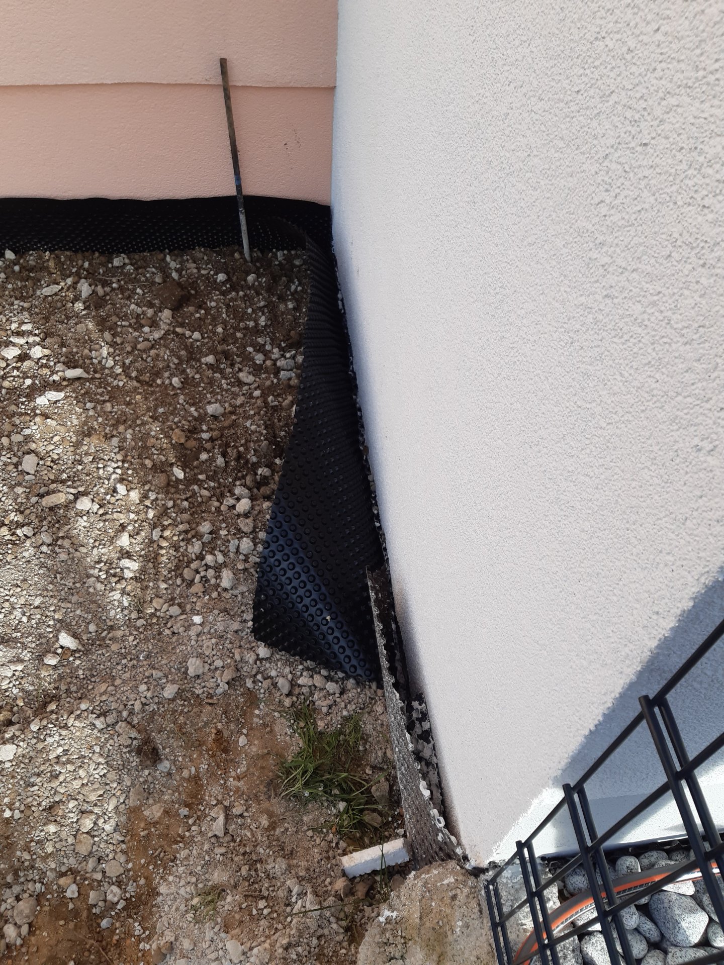

    Hallo liebe Gemeinde,
    man stelle sich vor, dass das rosa Haus eine Terrasse bekommen soll, die bis an das weiße Haus rechts herangeführt wird (es handelt sich hierbei um zwei versetzt gebaute Doppenhaushälften).
    Es handelt sich hierbei um eine aufgeschüttete Terrasse mit dem Aufbau: Schotter, Split, Steinplatten.
    Sie ist mit Randleistensteinen eingefasst.
    An der Seite zum weißen Haus ist eine Noppenbahn bzw. ein Anfüllschütz vorhanden und bildet somit das einzige Trennglied zwischen Terrassenunterbau und dem weißen Gebäude.
    Ist diese Ausführung korrekt, bzw. spricht etwas dagegen?
    Insbesondere vor dem Hintergrund der Körperschallübertragung ist diese Frage interessant.
    Vielen Dank im Voraus für Euren Input.

    Also was ich auf dem Foto erkenne ist zwar nicht viel, aber auch nichts falsches.
    Wenn ich das richtig verstanden habe hast du Bedenken ob dadurch ein Körperschall übertragen wird von Steinplatten auf deine Hauswand.
    Die Anwort darauf ist Nein, da wird kein Schall übertragen.
    Hinter deinem Putz ist bestimmt irgendein Dämmstoff, dieser entkoppelt das erstmal sowieso.
    Und dadurch dass die Steinplatten nicht schwingen können ist Körperschall de facto nicht möglich.
    Falls sie vorhaben an das weiße Haus heranzubetonieren könntest du eine Randstreifen (wie bei schwimmenden Estrich) einlegen.
    Dann ist alles auf der sicheren Seite.

    So die Perimeterdämmung nicht aus Miwo ist, entkoppelt die gar nichts.
    Ist das mit den Platten vertraglich vereinbart oder wie kommst Du darauf?
    Das einzige vernünftige Wort.
    Ich weiß allerdings nicht, ob es Randdämmstreifen, die frei bewittert und im Erdreich sitzen, gibt.
    Ich würde einfach fünf Zentimeter vor der Wand aufhören und den Spalt mit Sand schließen.

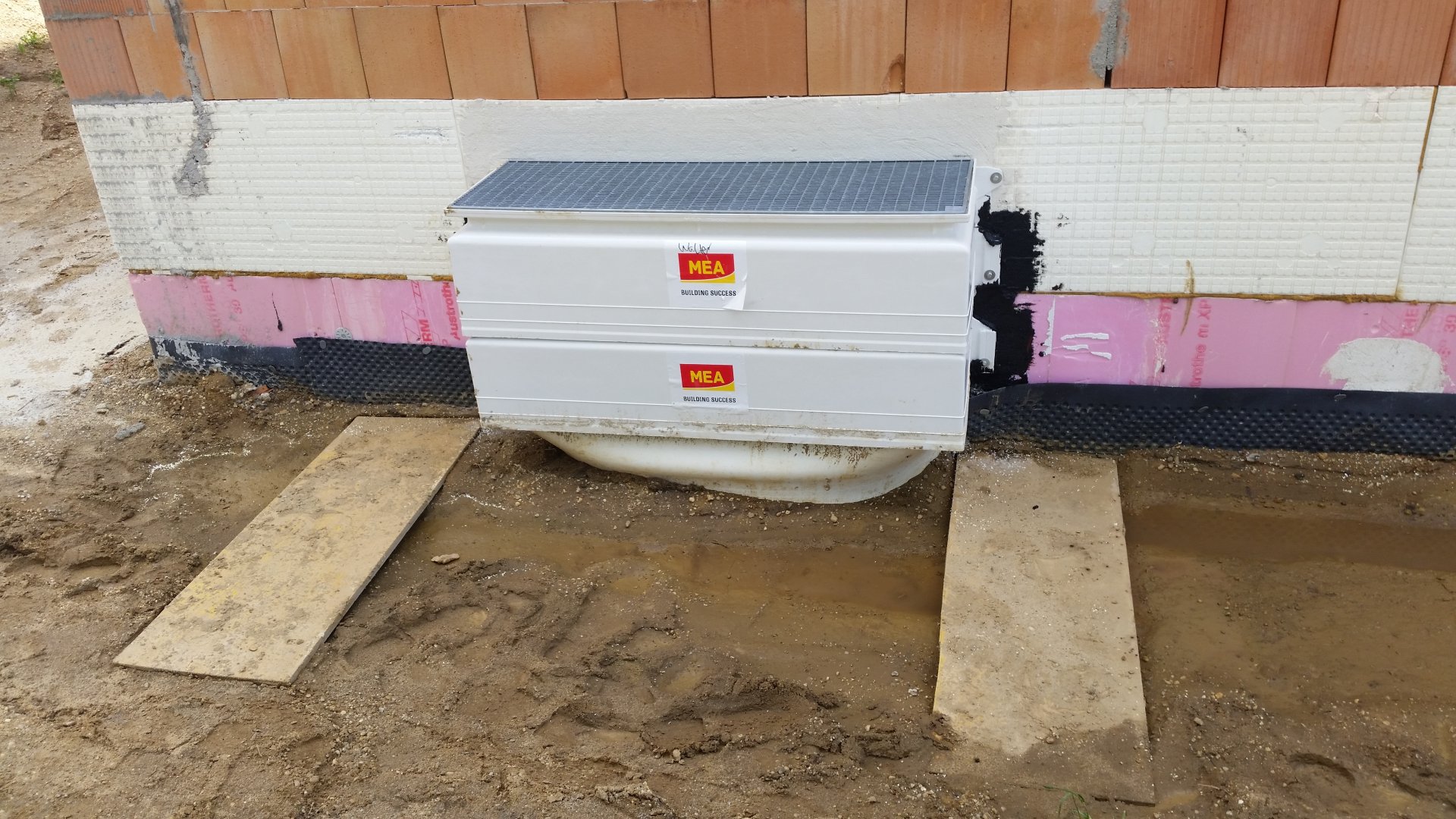

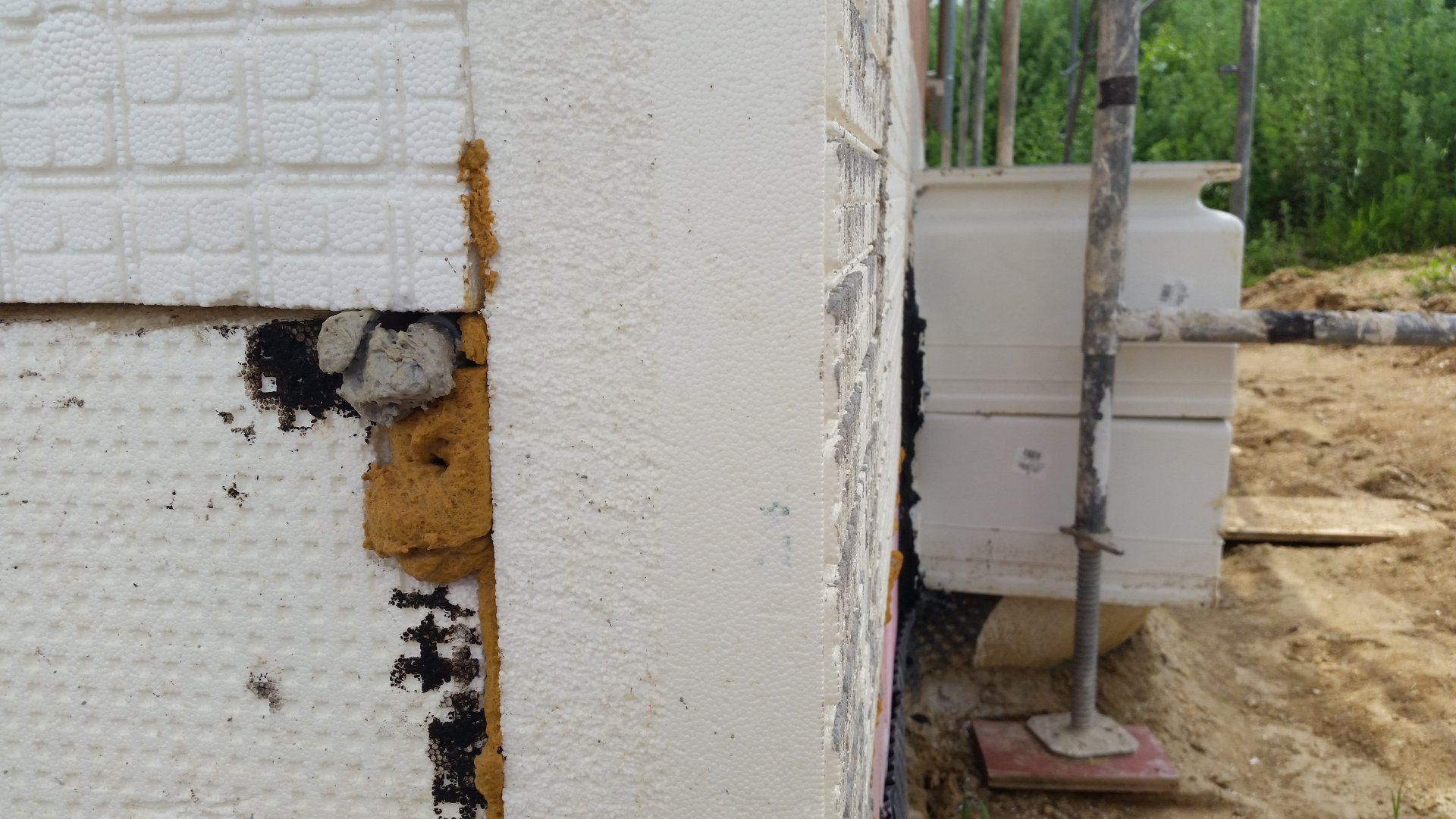

    Vielen Dank für Eure Beiträge.

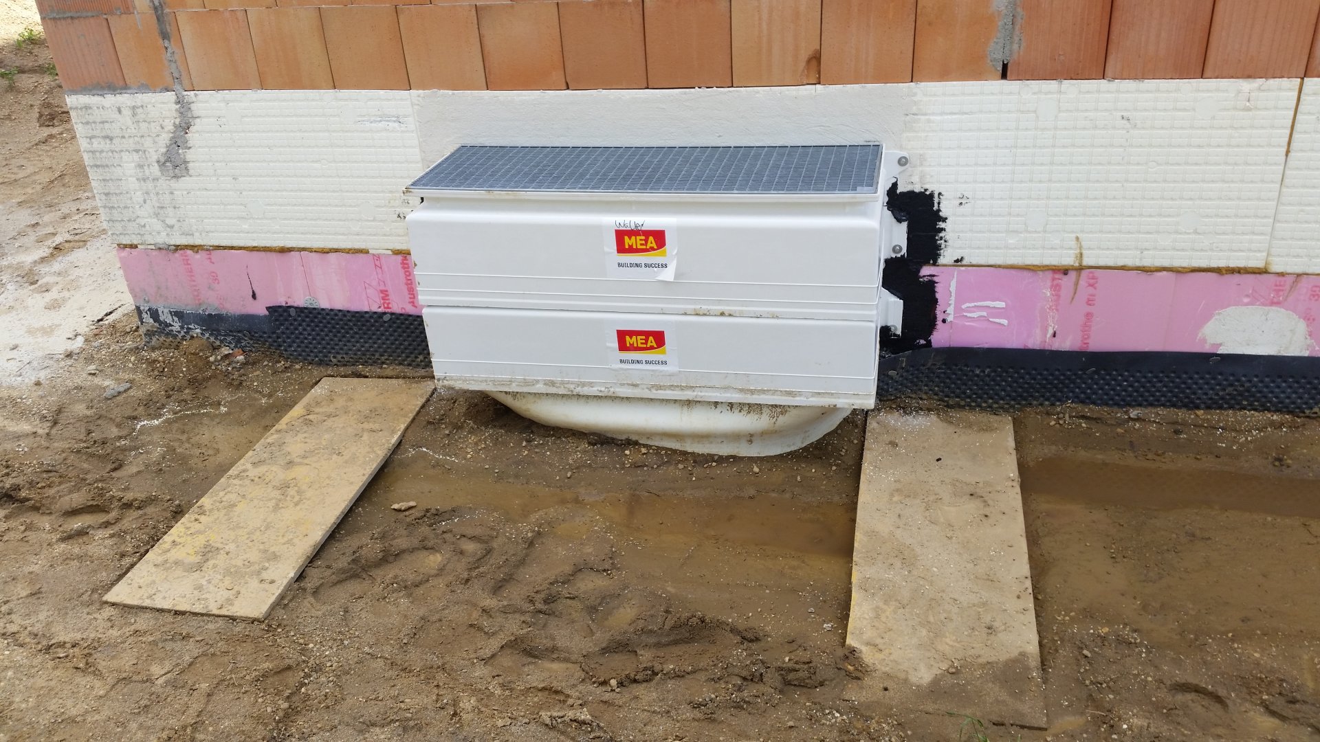

    Von dem rechten Haus aus Beitrag #1 habe ich noch zwei Bilder vom Rohbau herausgesucht:
    Die rosa Perimeterdämmung geht bis UK Kellerdecke. Dann kommt der weiße Styropor, der noch die erste Ziegelreihe des EG's überdeckt.
    Die Oberkante des Lichtschachts entspricht dem Traufstreifen aus Beitrag #1.

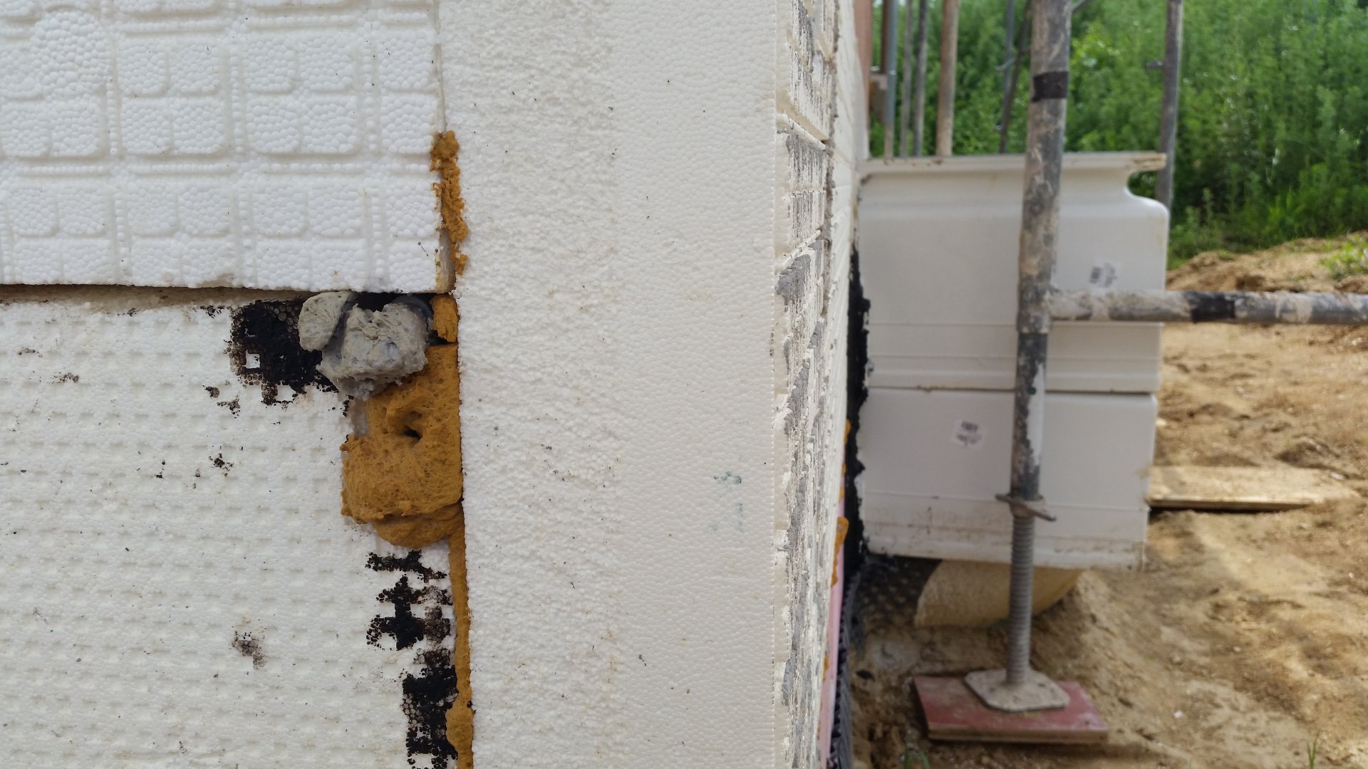

    Hier sieht man das Ganze noch von der Seite.

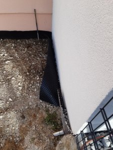

    Also vor Schall würde ich mir keine Sorgen machen, eher vor Feuchtigkeit, denn der weiße Putz ist anscheinend ja überhaupt nicht im Sockelbereich abgedichtet.
    Außerdem ist die Noppenbahn seitenverkehrt verlegt, die Noppen müssen vom Haus weg zeigen bei WDVS.

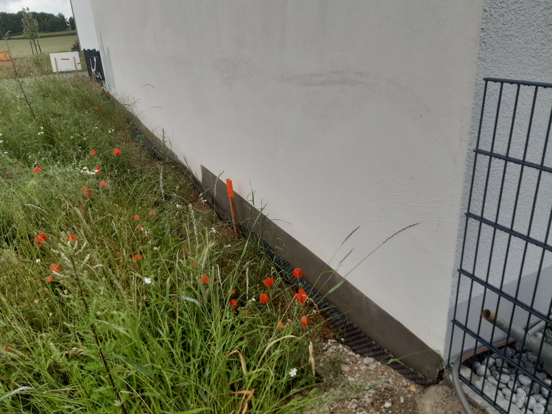

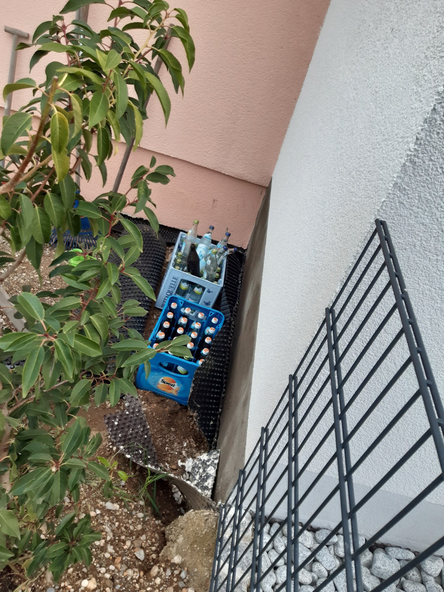

    Auf den Grundputz mit Gewebespachtelung wurde Dichtschlämme aufgebracht:

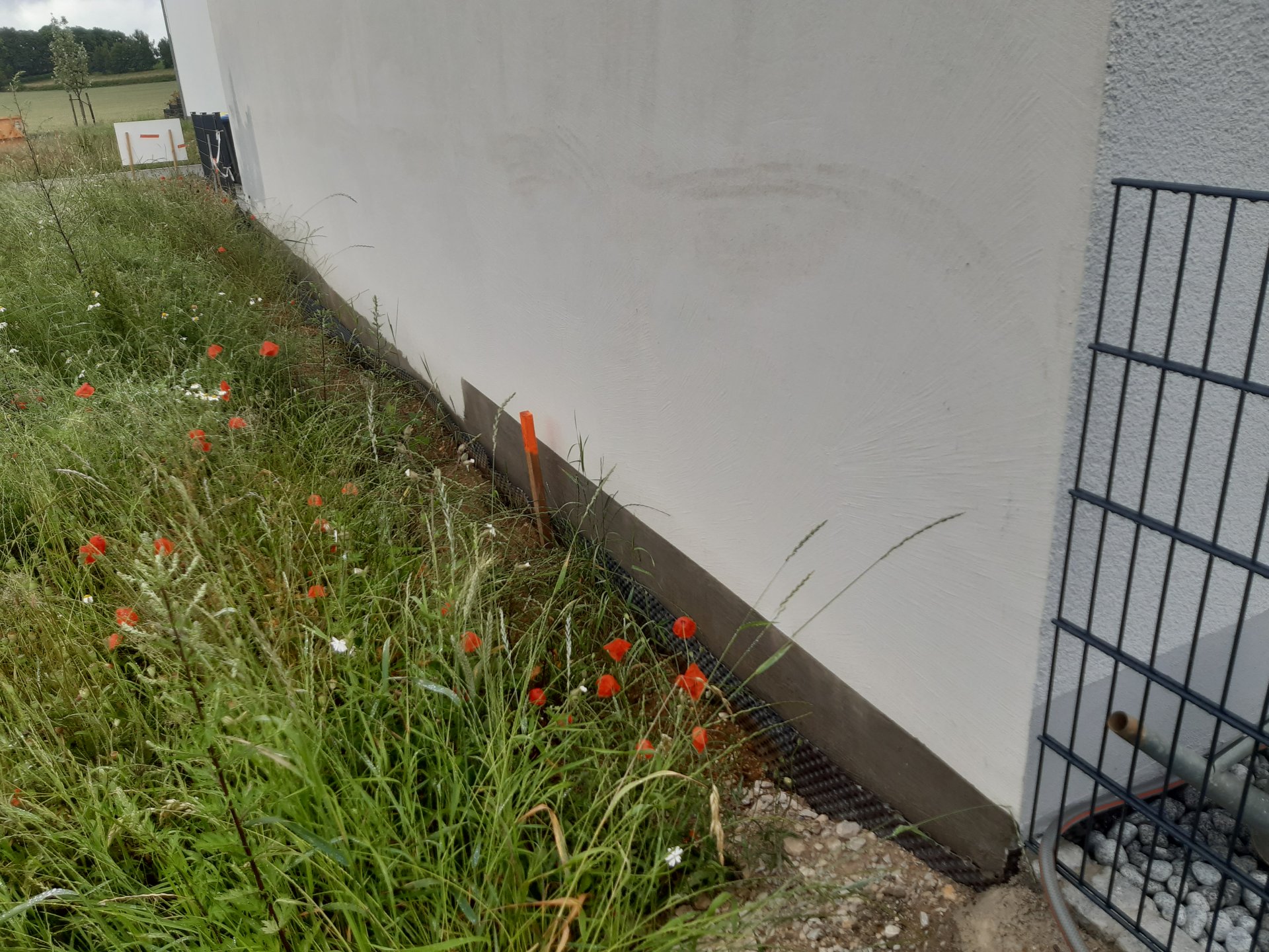

    Dann ist ein Oberputz aufgebracht worden und im Sockel anschließend mit Dichtschlämme (im Gegensatz zum gesamten Sockel des rosa Hauses) versehen worden:
    Hinsichtlich der Noppenbahn ist es so, dass die Noppen zum Haus zeigen, aber bei der Noppenbahn gehen ja die Meinungen auseinander.
  10. #10 Fabian Weber, 24.12.2021
    16.522
    6.593
    Nee das ist eigentlich ganz klar. So bald noch eine Bauwerksabdichtung, wie z.B. die Dichtschlämme da ist, muss die Noppe vom Haus weg zeigen, weil die sich sonst durch die Abdichtung drücken kann.
    Nur wenn die Abdichtung hinter der Perimeterdämmung liegt, darf die Noppe auch zum Haus zeigen.
    Die Dichtschlämme auf dem Oberputz muss 5cm oberhalb des Terrassenbelags bzw. Gelände enden, das hat man auf den Fotos nicht so recht erkennen können.

    Na, da haben wir ja noch einmal Glück gehabt, da bis +0,25 m (d.h. bis inkl. erster Ziegelreihe EG) schwarzer Batz aufgetragen wurde.
    Dichtschlämme bis 5 cm oberhalb sind glücklicherweise gegeben.
