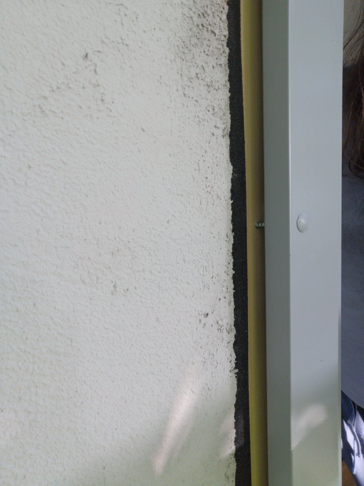

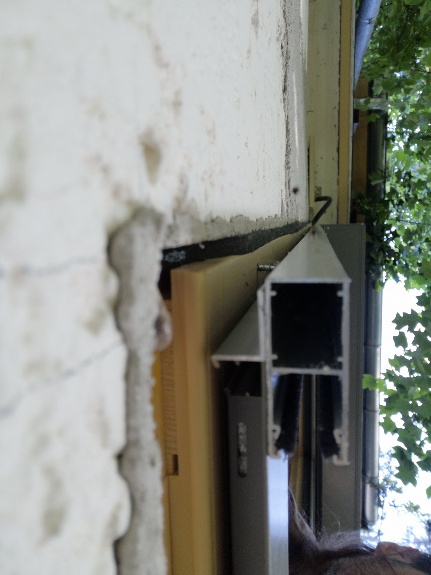

    ich habe neue Fenster mit Vorbaurolläden eingebaut. Die Fenster sind 2cm außerhalb der bestehenden Mauerkante, da somit der Rolladenkasten oberhalb des Fensters verbaut werden und auch noch mit 20cmm PUR hinterlegt werden konnte.
    Nun stellt sich aber die Frage wie ich an diese Konstruktion korrekt ein WDVS (Holzfaser, 160mm) anbinden kann.
    Am liebsten würde ich seitlich der Führungsschienen die Anputzleisten setzen um im Wartungsfall den Rolladenkasten öffnen zu können oder sogar die Schienen abschrauben kann.
    Kann das funktionieren? Oder muss zwingend auf die Schiene angeputzt werden?

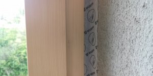

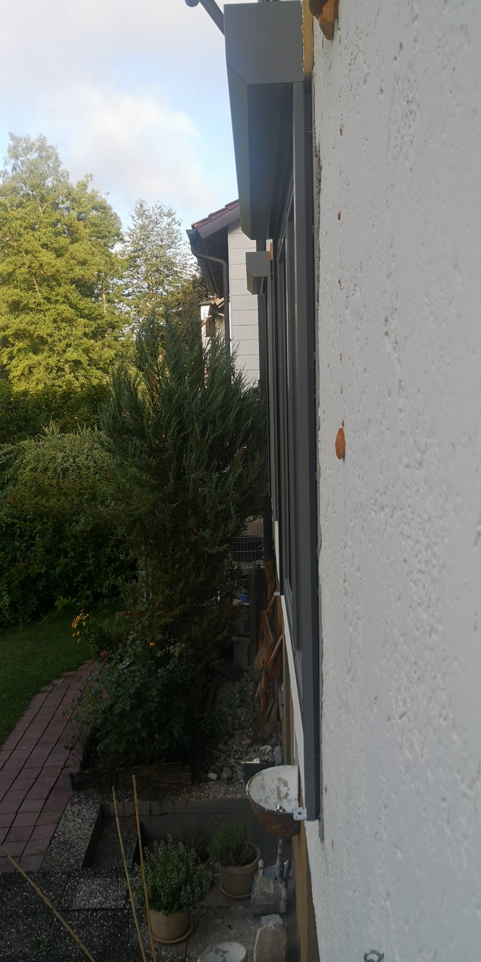

    Hoer Fotos der Einbausituation.
    Wie man sieht ist die Aluschale genau 20mm tief, somit sitzt der Holzrahmen bündig zur bestehenden Fassade.

    1. Windsperre zwischen Blendrahmen des Fensters und Außenputz einbauen
    2. regendichte Fensterbank einbauen, wenn du auf eine zusätzliche Abdichtung unter der Fensterbank verzichten willst.
    3. Brillux-Dichtung zwischen WDVS und Rollladenführungsschiene hast du ja schon gefunden
    4. Klotzung und Befestigung des Fensters im Baukörper gemäß den Fachregeln des Fensterbaus hergestellt?
    4. Hoffe die raumseitige Montagefuge ist dampf- und luftdicht gemäß den Fachregeln des Fensterbaus hergestellt?

    Danke für die Rückmeldung.

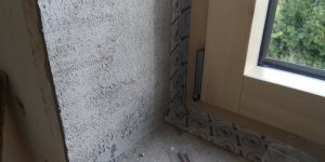

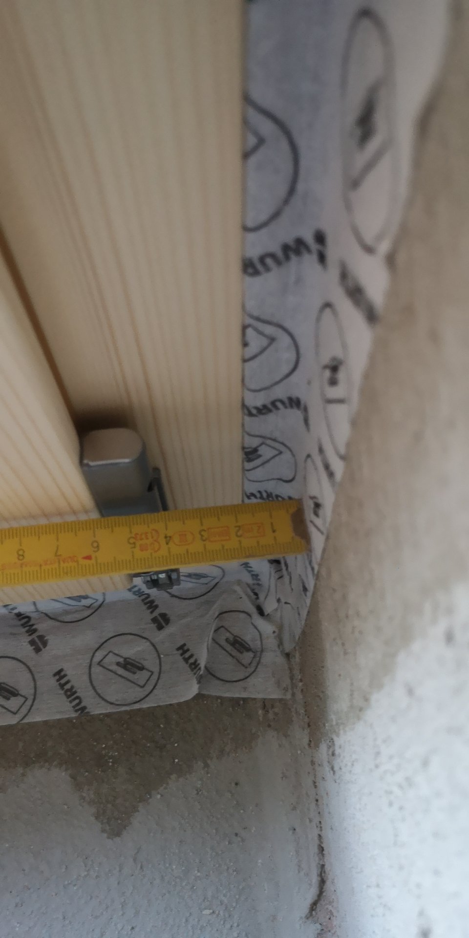

    Eingebaut habe ich die Fenster. Ich bin aber kein Experte, daher habe ich dazu auch einige Fragen.. :)
    Zu deinen Anmerkungen:
    1) Die Fensterrahmen (Holz) sind mit Kompriband am Glattstrich winddicht eingebaut. Wieso muss der Blendrahmen noch winddicht angeschlossen werden? Dieser hat bei dem Holz-Alu-Fenster ja keine dichtende Funktion.
    2) Das wird spannend. Geplant waren Alufensterbleche, das WDVS sollte dann daran dicht anschließen. Die Fenster haben unten entsprechende Anschlussfräsungen, Einbau der Fensterbleche dann mit Dichtungsprofil. Oder übersehe ich hier was?
    3) Die schreibe ich mir auf den Merkzettel...
    4) Ja, Verklotzung und Verschraubung ist ordnungsgemäß hergestellt

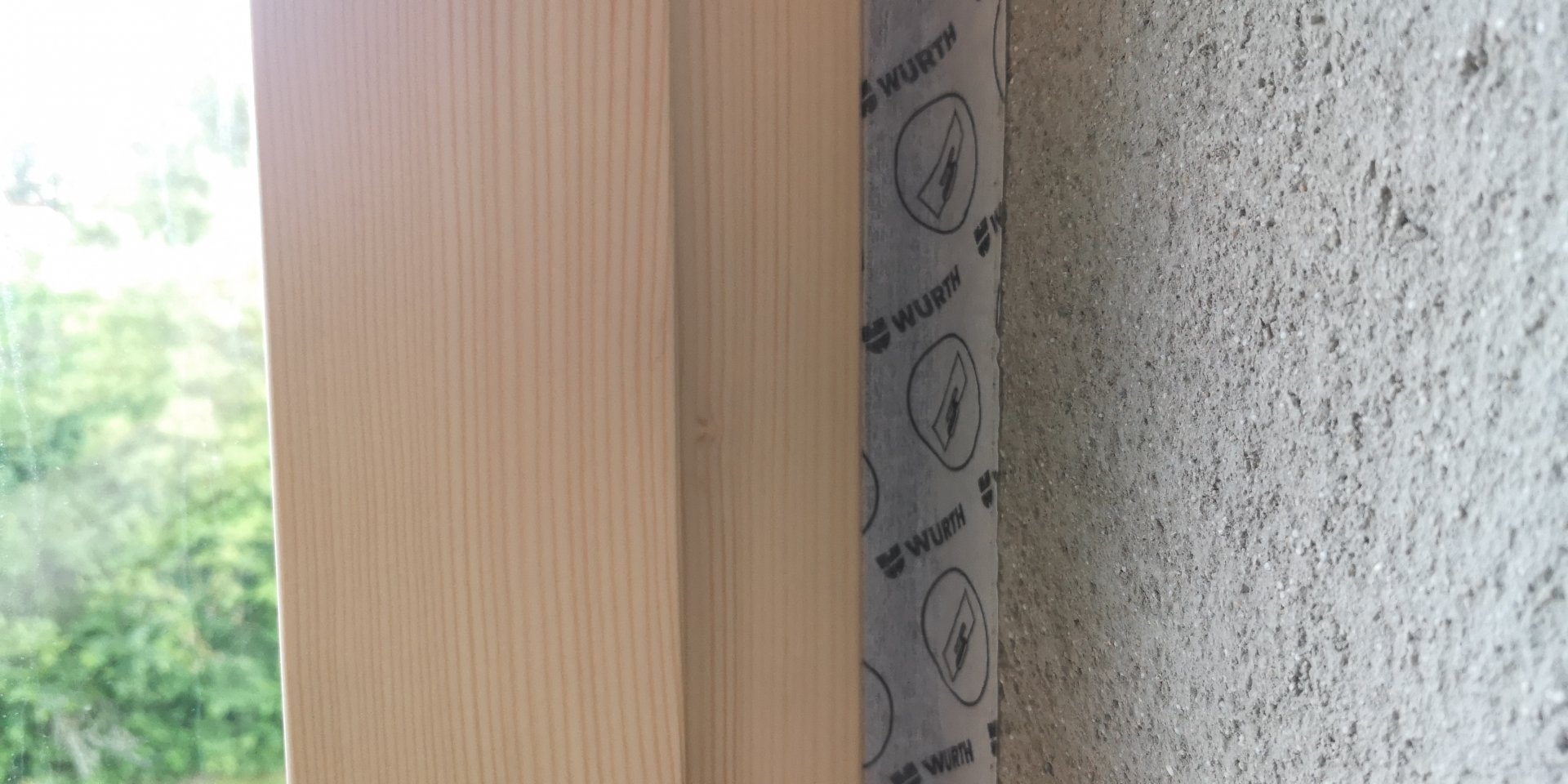

    5) Innen habe ich Dichtbänder und Primer verbaut, siehe Fotos:
  6. #6 BaUT, 17.08.2021
    9.500
    5.983
    Wenn du glaubst dass all das durch ein von dir verbautes Multifunktionsdichtband erledigt wird, dann schick deine Fotos und die entsprechende Anfrage doch gleich dem Mufu-Band-Hersteller.
    Die Montagefuge zwischen Rollladenführungsschiene und Blendrahmen des Fensters ist noch nicht schlagregendicht/winddicht. Hier kann später Treibregen hinter das WDVS gelangen.
    Eh ich mich hier auf Diskussionen mit einem Baulaien einlasse bitte ich erstmal um eine genaue Beschreibung was bisher wie und mit welchen Materialien ausgeführt worden ist.
  7. #7 Fabian Weber, 17.08.2021
    16.596
    6.622
    Innen sieht schon sehr gut aus.
    Außen muss halt zum WDVS auch schlagregendicht abgedichtet werden.
    Mach doch mal ne Skizze, wie Du Dir das vorstellst.
