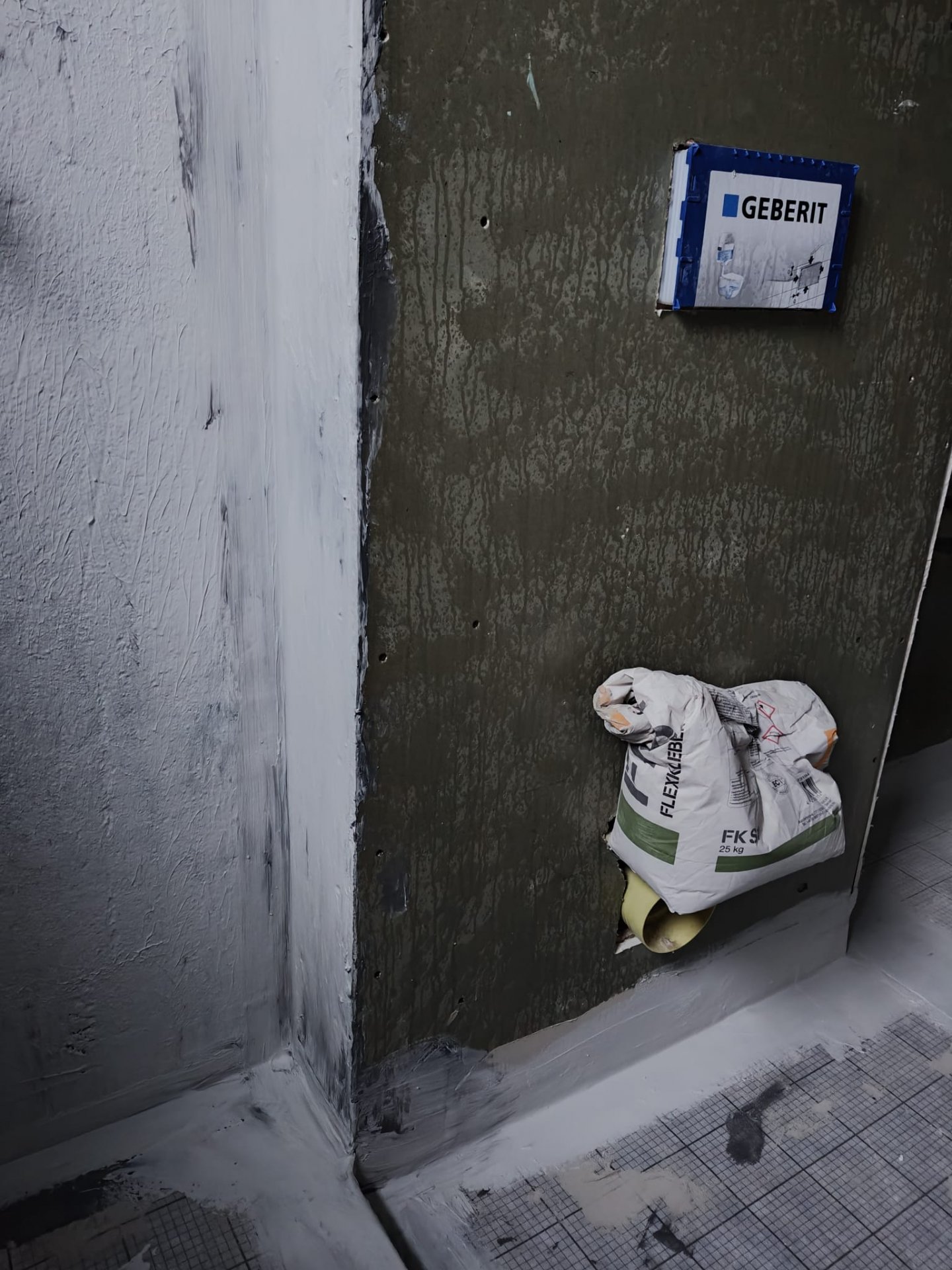

    an meine Dusche muß eine Glaswand an einem Vorbau (s. Photo Holzwand) befestigt werden. Problem ist, daß der untere Teil also 1,20 gefliest wird und der obere Teil nur verputzt, Es wäre also ein Unterschied von ca. 1 cm zu oben und unten. Wie könnte das am besten bewerkstelligt werden? Muß der obere Teil dazu auch gefliest werden oder noch eine Rigipsplatte angebracht werden?
    Auf dem Photo ist die Holzplatte zu sehen, diese ist inzwischen komplett von oben bis unten mit Rigipsplatte versehen worden.

    1 cm kann man versiegeln.

    Schöner wärs natürlich wenn man das Profil etc. vor den Fliesen einbaut.

    Normalerweise gehört da ein Füllprofil rein.

    Mach den Putz doch bündig mit den Fliesen. Oder wie bereits erwähnt, ein entspreches Trennwandprofil gleich mit einfliesen, sowas gibt es zum Beispiel von Schlüter.

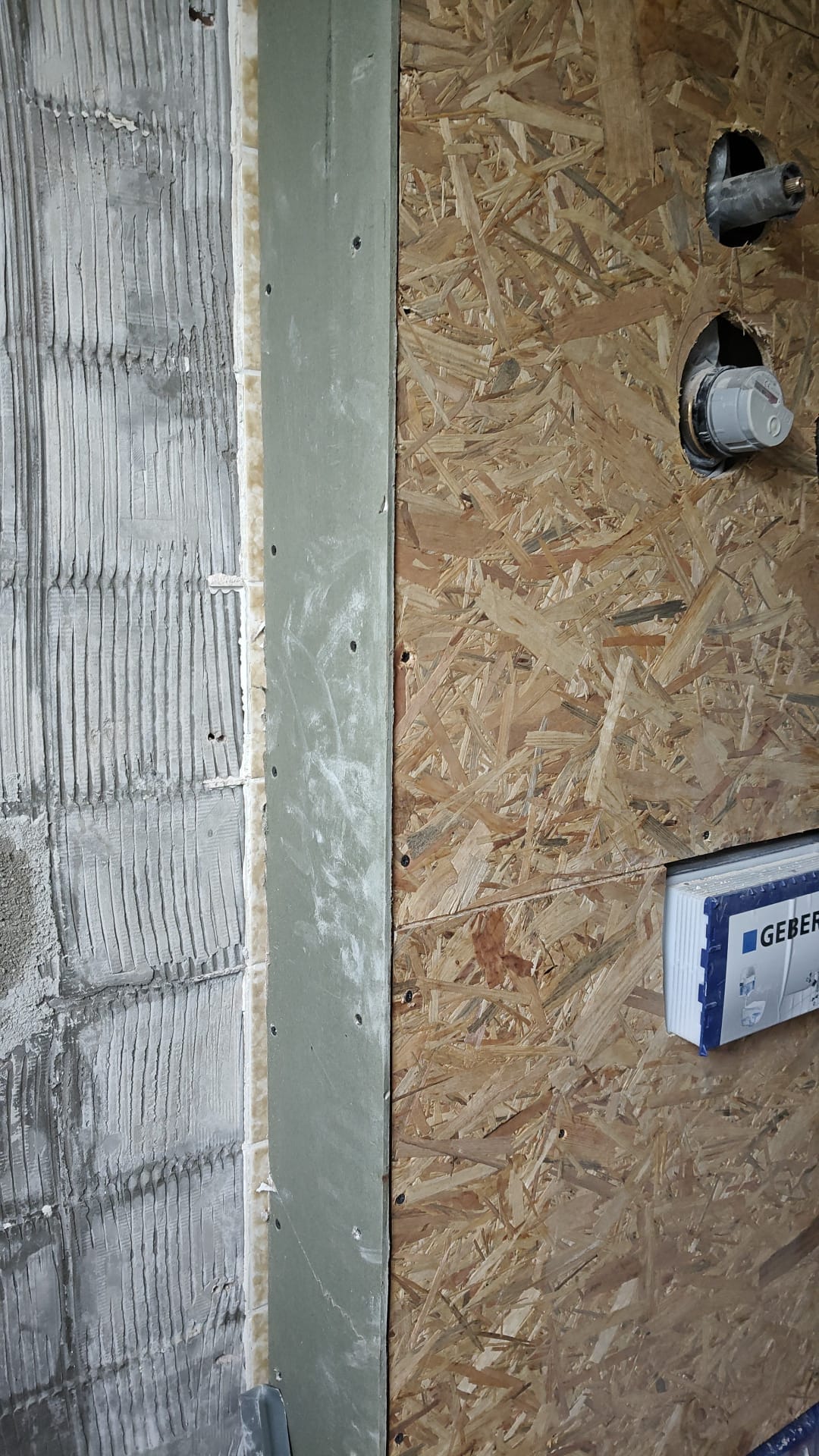

    Hier ist noch ein aktuelles Bild mit der zusätzlichen Frage, wie hier die Glaswand unten befestigt werden kann

    Unten gibt’s auch passende Profile bei Schlüter.
