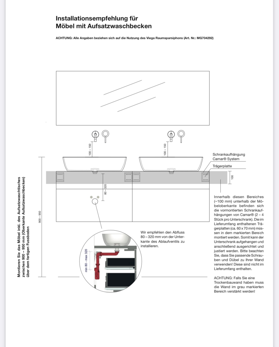

    Wir möchten einen Massivholzwaschtisch (70kg) mit Aufsatzwaschbecken (12,5 kg) an eine 11,5 cm dicke Wand aus Bimsbauplatten im Bad anbringen. Die Wand wurde in den 70er Jahren erbaut.
    Der Hersteller empfiehlt eine Doppelbeplankung über die gesamte Breite des Möbels ca. 10 cm hoch unter Deckplatte (an der Stelle/ Höhe wo sich die Aufhängungen befinden)
    Meint ihr es reicht eine doppelte Beplankung an der Wand? Oder muss da noch ein Trockenvorbau mit einem Montageelement wie z. B. das Duofix von Geberit hin? Es werden auch noch großformatige Fliesen angebracht, die hinter dem Waschtisch auf 1,20m Höhe gefliest werden.

    Ich kenne bisher nur die Variante mit Doppelbeplankung in Form von 2 Rigipsplatten. Diese würde man dann an die bestehende Wand aus Bimsbauplatten aufbringen. Der Hersteller des Waschtisches empfiehlt eine Doppelbeplankung im grauen Bereich des Waschtisches, siehe Bild beigefügt. Ich habe nun jedoch von einigen gehört, dass sie lieber mit einem Ständerwerk zum Beispiel von Geberit arbeiten.[​IMG]

    Nein, es gibt bisher keine Trockenbauwand. Unser Plan war es den Waschtisch an die bestehende 11,5 cm dicke Wand aus Bimsbauplatten zu montieren. Wir sind uns jetzt aber unsicher, ob die Wand einen Waschtisch mit 70kg und 12,5kg Aufsatzwaschbecken tragen kann oder ob das eher zu heikel ist und man lieber eine Trockenbauwand mit Ständerelement z.B von Geberit davor setzen sollte…Daher die Frage hier im Forum, ob jemand ggf. eine Einschätzung dazu abgeben kann.

    Wenn ich das Bild richtig lese hast du da die Möglichkeit insgesamt 16 Schrauben in die Wand zu jagen.
    mit den richtigen Befestigungen für die bimswand sehe ich da überhaupt kein Problem
    Trockenbau oder tragständer wäre zB dann sinnvoll
    Wenn ihr eh schon vorhabt da Trockenbau zu machen aus anderen Gründen

    Einen Waschtisch mit Gesamtgewicht von 82,5 kg an eine Bimssteinwand zu hängen halte ich für sehr sportlich.
    Der Hersteller empfiehlt NICHT 2 GK Platten auf die Bimssteinwand aufzubringen, sondern bei einer Trockenbauwand
    doppelt zu beplanken, lies deine Beschreibung mal ganz, vor allem den letzten Abschnitt rechts unten.
    Da gehört auf jeden Fall eine raumhohe Vorsatzschale mit WT Ständer hin, alles andere ist Pfusch und ihr werden nicht lange
    Freude daran haben
