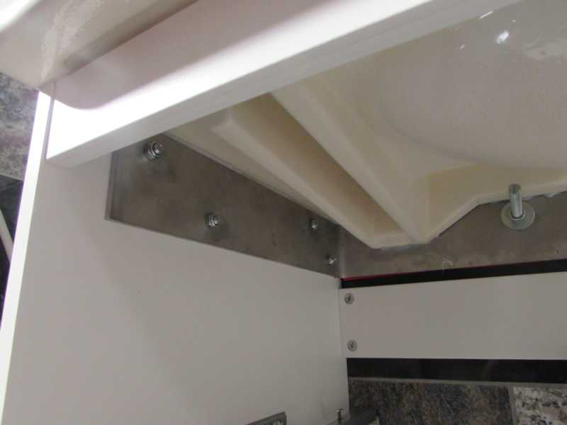

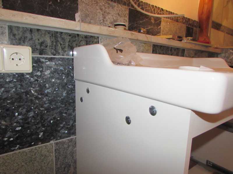

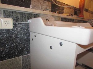

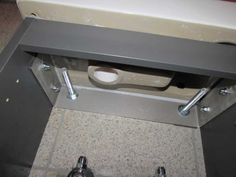

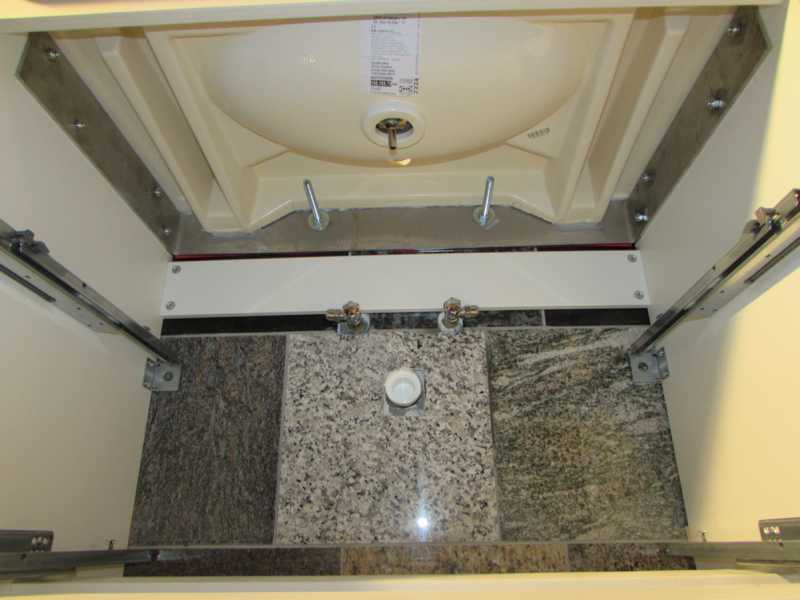

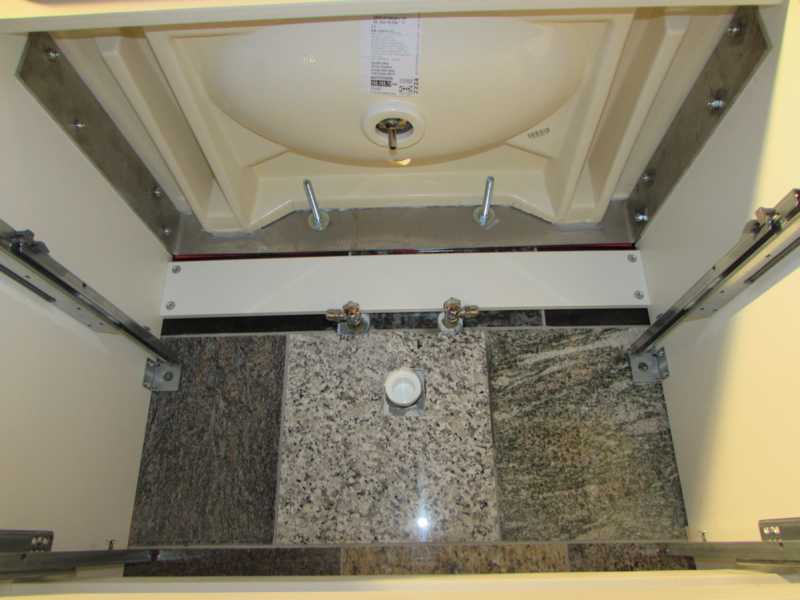

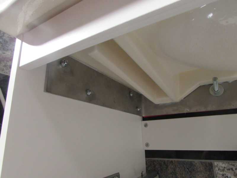

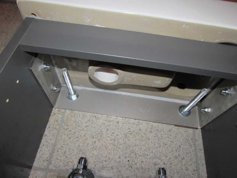

    nachdem ich unser Bad Vorwandelemente für den Waschtisch (Im Gästetoilette ebenfalls) verbaut habe, musste ich feststellen, dass die Waschtische (z.B. von Ikea) direkt an die Wand geschraubt werden.... Leider zu spät gemerkt..... War wohl nichts mit "Norm".... Habe lange nach einer stabilen Möglichkeit gesucht, und bin hier im Forum auf einen älteren Beitrag gestoßen als Lösung mit Winkeln. Leider konnte ich dort nichts mehr posten, da dies wohl als Bastelei abgetan wurde....
    Auch auf die Gefahr hin, dass manche meine Lösung jetzt als Bastelei sehen, will ich euch trotzdem nicht vorenthalten wie ich das gelöst habe.
    Habe mir 5mm starke Edestahl U-schienen anfertigen lassen mit diversen Bohrungen und den Schrank an die Edelstahl U-Schiene geschraubt. Hält auf jeden fall bei 5mm Edelstahl. Da geht nichts mehr.
    Hier ein paar Fotos, evtl. hat jemand das selbe Problem.

    Welches (vermeintliche) Problem glaubst du erkannt und gelöst zu haben?

    Wie man einen Waschtisch mit Unterschrank der nicht für die Normbefestigung der Vorwandelemente geeignet ist, an einem Vorwandelement befestigen kann..... Da es dafür leider keine "Universalmöglichkeiten" gibt.
    Eigentlich müßte man den Schrank wo das Waschbecken drauf liegt an die Wand Dübeln. Wenn man die möglichkeit hat dies zu tun (darunter verlaufende Rohre, Stabilität der Wand etc....) ..... Ob das dann stabiler ist???
    .... Aber egal.
    Ich seh schon, Tipps in dieser hinsicht sind wohl nicht gewollt........

    Du, das war eine ehrlich gemeinte Frage. Warum glaubst du, dass der Tisch nicht geeignet sei?

    Welcher Tisch????? Du meinst den Waschtisch? Weil der keine Bohrungen dafür hat um diesen an Vorwandelementen zu befestigen! So wie die meisten "Waschtische komplett mit unterschränken". Die Schränke werden eigentlich direkt an der Wand verdübelt (mehr schlecht als recht wenn man sich die Spanplattenmöbel ansieht). Und das Waschbecken wird einfach (mit Silikon) drauf gelegt ("geklebt")!

    Deine Eigenkonstruktion ist so sauber ausgeführt, dass man sie glatt übersehen könnte (und das gelöste Problem gleich mit).
    Etwas überdimensioniert ist sie vielleicht, aber hält. :28:

  7. #7 Tolentino, 09.01.2023
    Tolentino
    Tolentino
    09.12.2020
    271
    100
    Manager
    Ja sorry, ich mein den Waschtischunterschrank.
    Warum hast du den nicht mit den mitgelieferten Winkeln direkt bzw. mit der optionalen Aufhängeschiene an der Vorwandkonstruktion befestigt? Ist die nur einfach beplankt ohne Verstärkung?

    @Tolentino
    Die Unterschränke werden direkt an die Wand geschraubt. Nicht an die Vorwandelemente. Es gibt dafür keine Winkel, oder optionale Aufhängeschienen (auch nicht im zubehör, was mich etwas verwunderte in unserer "ach so schön genormten Welt") mit denen man die Unterschränke an das Vorwandelement schrauben könnte. Zumindest habe ich nichts derartiges gefunden.
    Im ersten Foto unterhalb der Schubladenschienen siehst du die Originalbefestigung. Diese ist oben auch. Also würde man den Kasten an den vier Winkelchen an die Wand schrauben. Und dann ein Waschbecken, das durchaus Gewicht hat, drauf kleben..... Kann man machen, wenn man sich z.B. sicher ist wo Leitungen etc... laufen. Nur wozu wenn man zwei Stabile Gewindestangen zur verfügung hat die das Gewicht des Schrankes und des Beckens ohne weiteres tragen????

    Sehr schön. Nun hast Du uns gezeigt, dass Du Edelstahl zuschneiden, abwinkeln und bohren kannst oder jemanden kennst, der das kann.
    Aber wozu? Wer so soll jetzt wie Deinem Beispiel folgen?
    Mit den richtigen Dübeln hält der Waschtischschrank an einer ordentlich zweifach beplankten GK-Vorwand auch an den "Winkelchen" bombenfest und das seit zehn Jahren.

    Also du hattest die Gewindestangen schon vorher installiert gehabt? Ok, dann verstehe ich, deinen Beweggrund.
    Ansonsten, bin ich der gleichen Meinung wie @Fred Astair.
    Die Originalbefestigung mit ihren acht Schrauben hält an einer Trockenbauwand (25mm) mit den richtigen Dübeln >250kg. Da kannst du dich vermutlich noch auf den Waschtisch draufsetzen (wobei ich nicht weiß ob du vielleicht >150kg wiegst). Wenn du ins Ständerwerk gehst oder vorher ein Montageholz verbaut hast, dann noch mehr.
    Aber ja, deine Konstruktion hält bestimmt noch mehr und ist toll gemacht. Es ist halt Hosenträger und zwei Gürtel mit Gummzig und Kordel.
    Und stimmt, Ikea hat keine Aufhängeschienen für Godmorgon, das hatte ich mit BESTA und METOD verwechselt.
    Wobei das interessant wäre, ob man die nicht auch dafür verwenden könnte.

    Ja, ich hatte die Vorwandelemente schon zuvor verbaut, da ich eigentlich davon ausging, dass eine Waschtischbefestigung genormt ist. Und ja ich hätte auch den Schrank an die Wand Dübeln können, wenn ich wüßte wo genau die Leitungen laufen. Und dort laufen leider einge....
