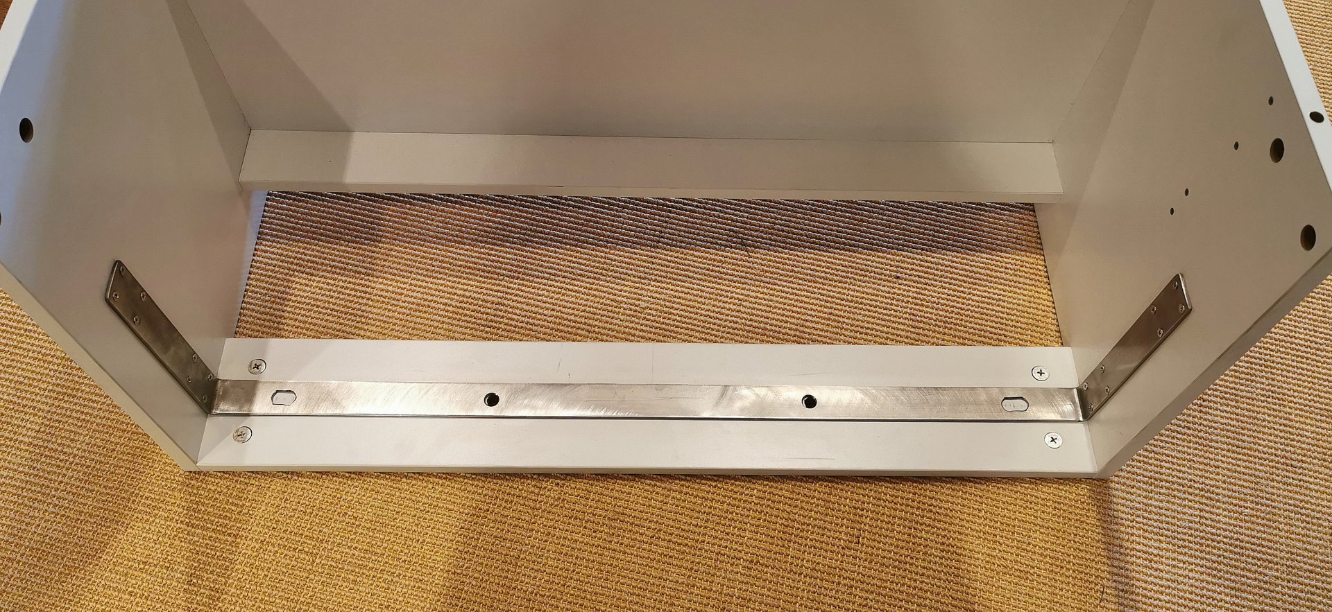

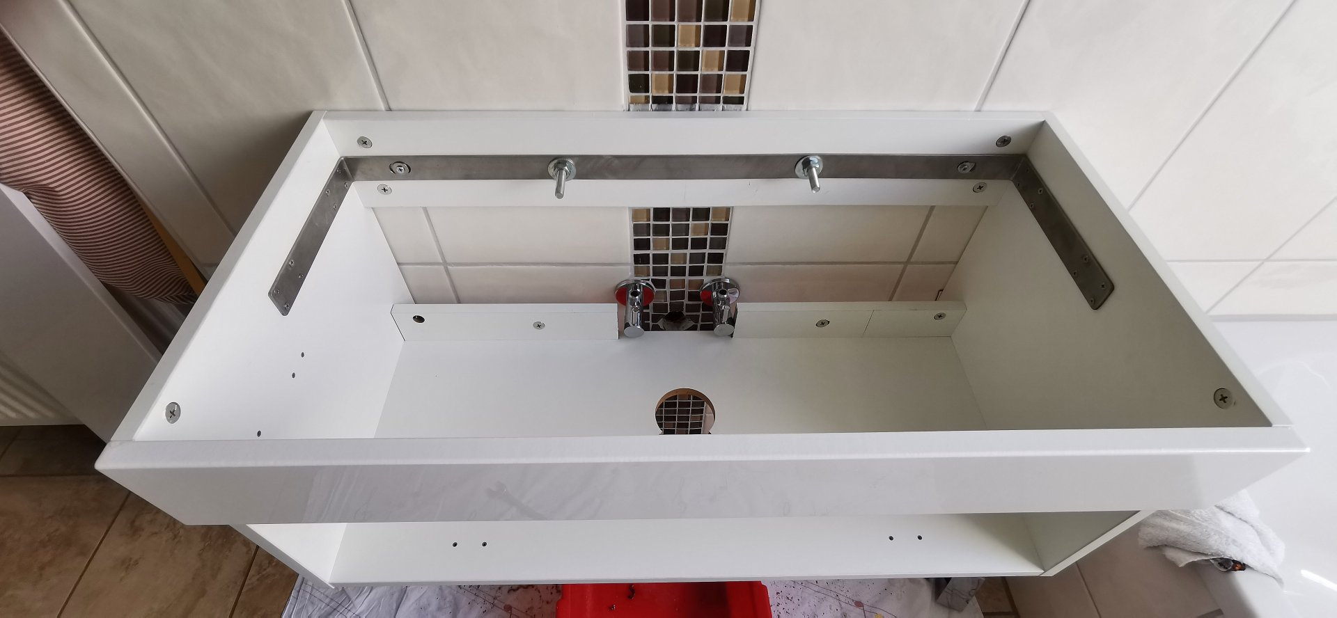

    Moin,
    vielleicht hilft diese "Anleitung" einem anderen Laien bei der Entscheidungsfindung - wir hatten uns hier auch schon Hilfe geholt...

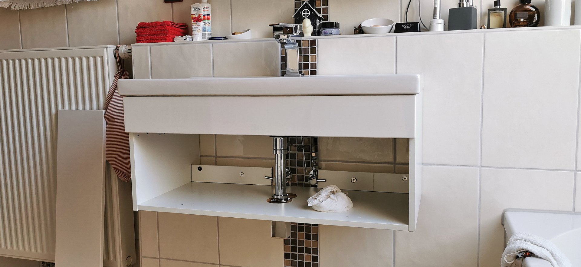

    Wir haben ein Solo-Waschbecken mit 60cm Breite & 40er Tiefe ausgetauscht gegen ein Waschbecken (Wangerooge M) 80cm breit, ebenfalls 40cm tief zuzüglich Unterschrank.

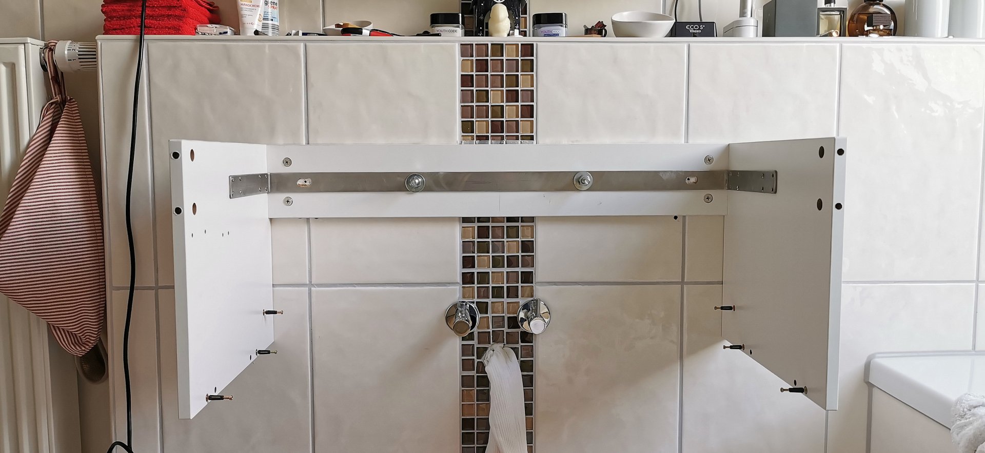

    Nicht bedacht hatten wir den Abstand der Befestigungsschrauben (28cm) an der Wand für Waschbecken bis 60er Breite.
    Als wir den Unterschrank zusammenbauten kam das Dilemma, dass der Schrank (auf den das Waschbecken nur aufgelegt wird [also keine direkte Verbindung zur Wand hat]) in den äusseren Ecken (Dübel/Schrauben) an die Wand gebracht werden soll.
    In die Fliesen bohren kam nicht in Frage (Rigips-Hohlraum ohne Kenntnis, wo die Lattung ist bzw das Vorwandelement), nur Rigipsdübel waren uns zu unsicher...
    Im Beitrag von "Commander93" von 2015 und Antwort "TomTom79" (Foto) fanden wir den Ansatz für die Lösung unserer Aufgabe.

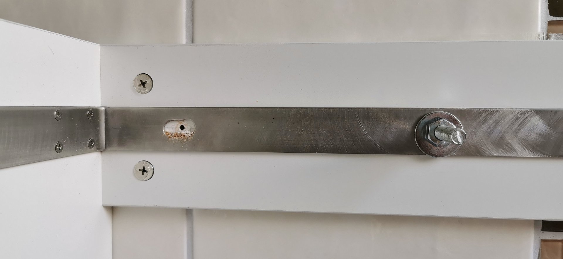

    Wir entschieden uns aus Sicherheitsgründen für einen V2A Bügel über die gesamte Länge von 80cm mit 90° Winkeln, Schenkellänge 20cm - Anfertigung beim Schlosser, 50 Euro. Vorgebohrt mittig die Löcher mit 28cm Abstand und in den Ecken Langlöcher für zusätzlich Verdübelung oder ähnliches auf den Fliesenfugen.

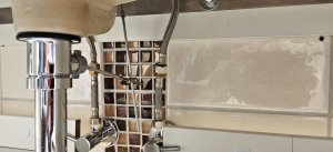

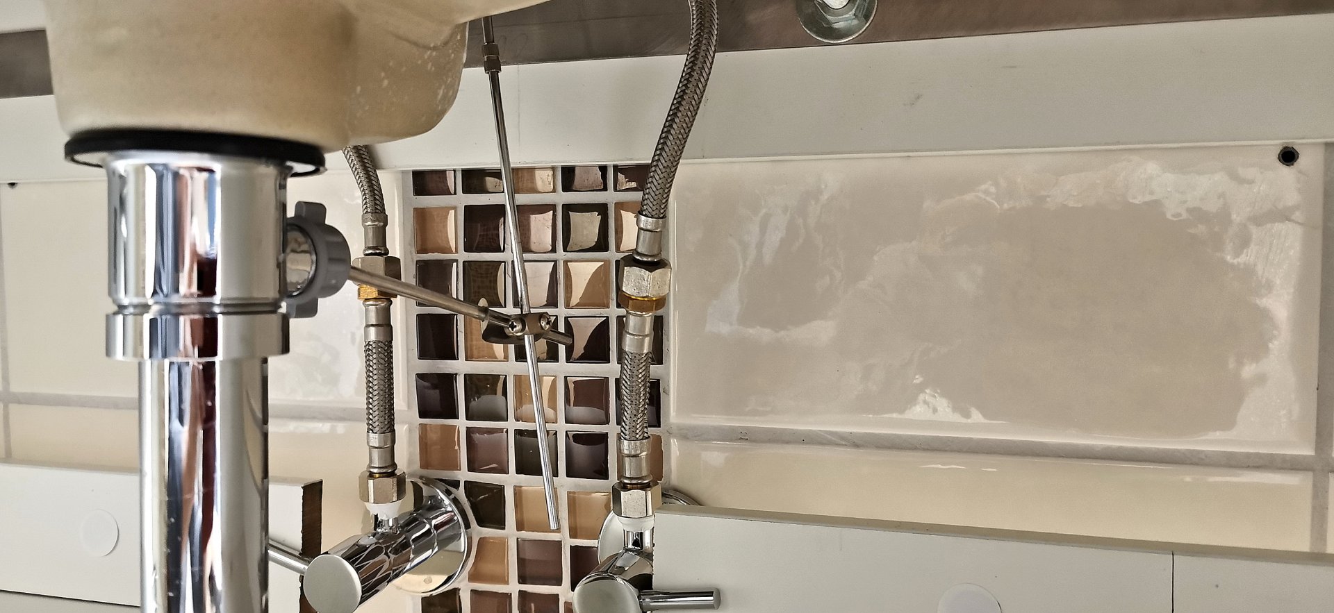

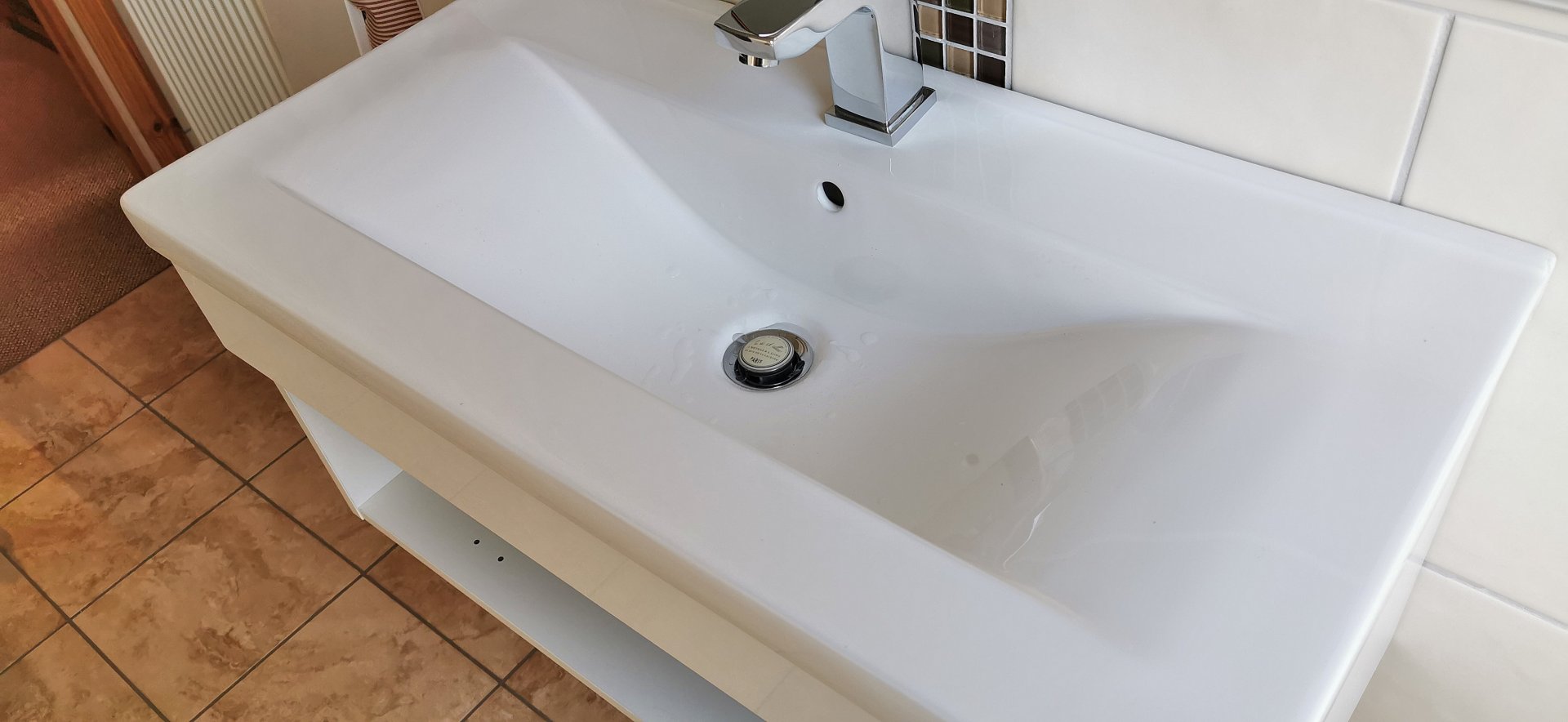

    Zusatzanschaffungen waren nicht nötig: das Abflussloch liegt wieder mittig über dem Syphon, lediglich die beiden Flexschläuche haben wir mit 100mm Stücken verlängert, die alte Verbindung war zu knapp.
    Danach den Unterschrank zusammen bauen und an die Wand schrauben, Waschbecken auflegen (vorher den Unterschrank oben ringsum mit Silikon abziehen), Armatur einführen und Flexschläuche mit Wasserzufuhr verbinden, Syphon anschliessen... Fertig
