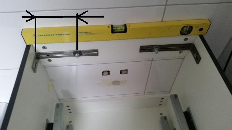

    Hallo Experten,
    ich habe eine Frage zum Thema Anbringung Waschtischunterschrank.
    Die Ausgangslage ist folgende. In unserem Neubau wurde im Bad eine Vorbauwand hinter dem zukünftigen Waschbecken erstellt. Die Vorbauwand ist ca. 15cm tief, 120cm breit und 150cm hoch. Konstruiert wurde diese aus 12,5mm starken, grünen Gipskartonplatten – es wurde doppelt beplankt. In der Vorbauwand ist das Vorwandelement „versteckt“, welches in einer 11,5cm Poroton-Ziegel Mauer verankert ist. Der Abstand der Gewindestangen für das eigentliche Waschbecken beträgt 28cm. Fliesen sind noch nicht angebracht.
    Nun zum eigentlichen Problem. Anstatt des normalen Waschbeckens soll ein Waschtischunterschrank montiert werden. Problem hierbei, das Waschbecken wird einfach auf den Waschtisch gelegt – das Vorwandelement in seiner jetzigen Form zumindest für die Anbringung des Waschbeckens unbrauchbar.
    Die Frage ist nun, wie bringe ich den Waschtischunterschrank einschließlich zugehörigen Waschbecken an die Vorbauwand, damit dieser dauerhaft an dieser hält?
    Es wäre toll, wenn mir jemand auf dem Weg zur Lösung des Problems behilflich sein könnte. So habe ich schon viel gelesen von „zusätzlich Holzplatte anbringen“. Auch wenn das wohl keine professionelle Lösung ist – aber vielleicht eine praktische. Zudem auch die Frage, ob sich die vorhandenen Gewindestangen doch irgendwie in die Lösung integrieren lassen.
    Vielen Dank, Yves!

    @Stockstadt: Kannst du mir sagen wie ich wo die Holz/OSB Platte befestigen muss? Am Vorwandelement, dem Boden, der Wand oder sonst wo?
    Kann man irgendwie das vorhandene Vorwandelement und die Gewindestangen nutzen?
    Danke!

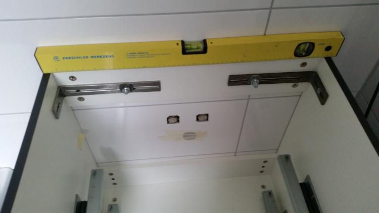

    Bei uns war ähnlich, hatte auch bedenken in die Wand zu bohren, da direkt Leitungen fürs Hauptbad dahinter laufen.
    Habe dann 2 Winkel in der Arbeit besorgt und die originalen Gewindestangen benutzt.

    Da sind doch sicher Füße drunter?
    Ansonsten würde ich dem langen Hebel von der Möbelkante bis zur Gewindestange nicht über den Weg trauen.

    Welchen Hebel siehst du da? Primär last aufnehmend ist das Querbrett, und da das plan an der Wand anliegt, ist da kein nennenswerter Hebel. Die Winkel sorgen dann dafür, dass das Brett nicht übermäßig auf Zug und Biegung belastet wird, ersteres durch Verteilung der Last auf eine größere Fläche durch den Winkel selber, letzteres durch die Verschraubung mit den Seitenteilen.
    Wir haben das recht ähnlich gelöst, nur mit einem 10cm breiten, auf U-Form gebogenen, Lochblech anstatt der Winkel.

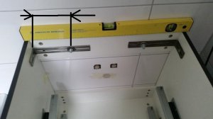

    Nein, ich meinte den markierten Abstand von der Gewindestange zu den Seitenwänden.
    Ich hatte aber heute morgen auf dem Smartphone das Querbrett nicht gesehen.
    Aber auch die gezeigte Konstruktion dürfte grenzwertig sein.
    Nicht ohne Grund ordnen Möbelhersteller die Befestigungswinkel immer direkt an den Seitenwänden an.
    Ich selbst, habe einen ähnlichen Waschtisch mit 4 Metallspreizdübeln und M8er Schrauben direkt an die mit Fermacell beplankte Wand gehängt. Der Trockenbauer hatte seinerzeit sein ok gegeben.

    Hallo und danke schon mal für die Antworten.
    Zu den Fragen der Experten. Der Waschtischunterschrank wird 120cm breit und soll nicht auf Füßen stehen...
    Das Fachgeschäft wo wir den Schrank bestellen wollen sagte, wenn die Wand doppelt mit Gipskarton beplankt ist und befliest wäre das kein Problem - würden sie anbringen und auch Garantie dafür übernehmen. Das mag zwar sein, trotzdem würde ich gern noch etwas "verbessern", um gar nicht erst in die Verlegenheit zu kommen, dass das Ding doch abstürzt.
