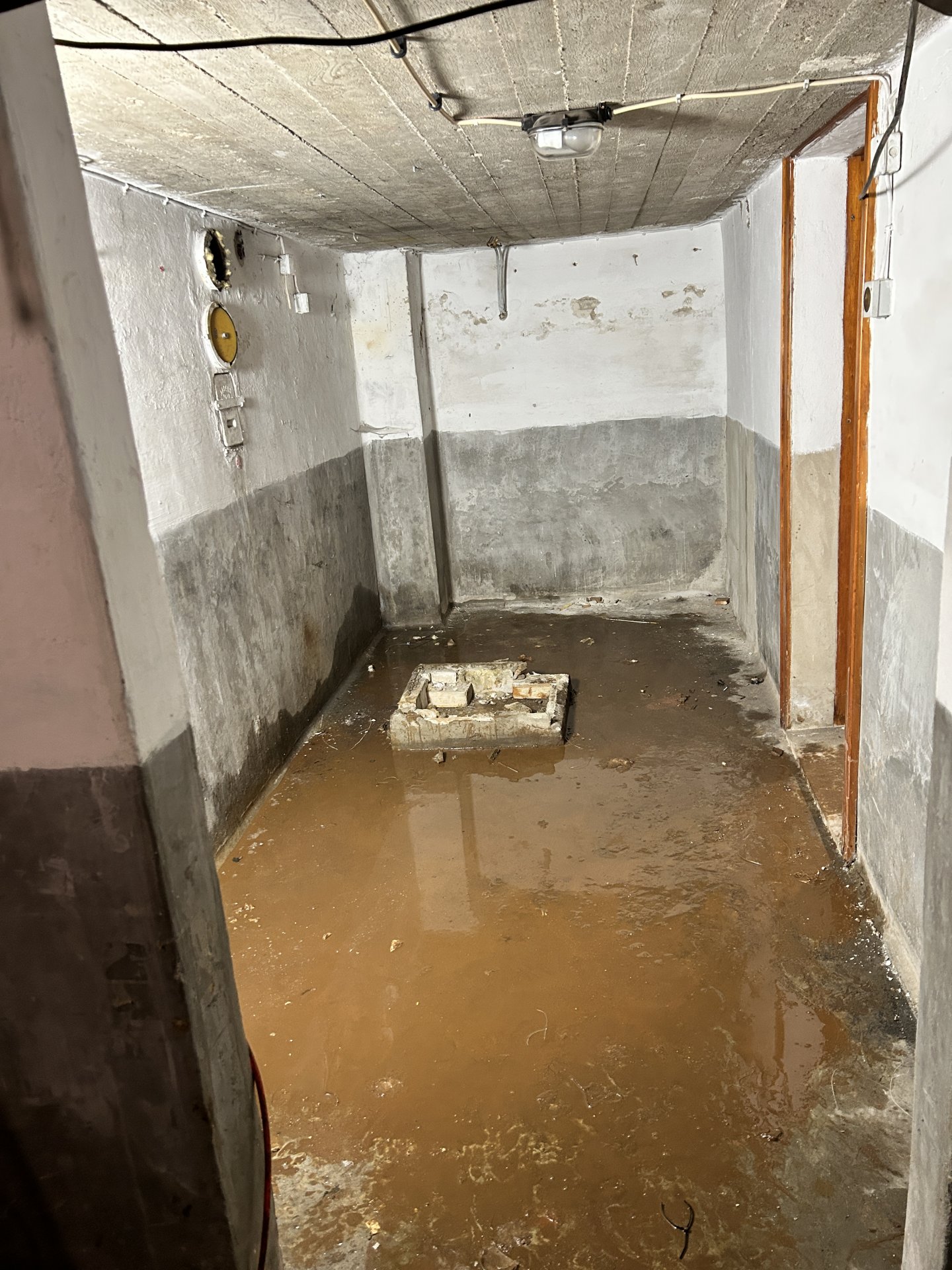

    Moin zusammen,
    Ich bräuchte einen Rat von Euch zu meinem Problem.
    Ich möchte den neuen Zählerschrank gerne im Keller nahe des HAK montieren. Wie würdet ihr ihn am besten befestigen? Die Kellerwände sind nur ca. 1,90m hoch. Das heißt wenn ich ihn ganz normal mit Schrauben und Dübeln befestige muss ich unten in die "Wassersperrung" bohren. Das möchte man vermeiden.
    Idee wäre eine Holzkonstruktion zu bauen, diese vor die Wand setzen und dann den Kasten montieren.
    Habt ihr noch andere Ideen?
    Zum Bild, der Keller ist nur Nass da ich die alte Heizung ausgebaut habe ;-) Sonst ist er Trocken.

    Warum möchte "man" das vermeiden?

    Warum beantwortest Du die Frage nicht, warum Du nicht in die "Wassersperrung" (Was ist das überhaupt?) bohren willst oder kannst?

    ein befreundeter Malergeselle sagte mir man sollte nicht in diese Schicht bohren da dort ein anderer Spezieller Putz verbaut ist. Viel mehr weiß ich auch nicht darüber.
    Beim weißen Putz wird es sich wohl um einen Kalkputz handeln, das graue ist auf jeden Fall ein anderer Baustoff

    Habe mir das Bild jetzt nochmal größer angesehen. Es sieht nicht so aus, als wäre da ein völlig anderer Putz. Aber selbst wenn, es gibt keinen Putz in den man nicht ein paar Dübel setzen kann.
    Wenn also sonst nichts dagegen spricht, das Holzattengestell kannst Du Dir sparen.

    Es gibt sehr detailierte Regeln dazu, wie eine Zählerplatz beschaffen sein soll. Sie werden selten vollständig eingehalten. Aber daß der Ableser mit Gummistiefel kommen muß, ist ein nogo.
