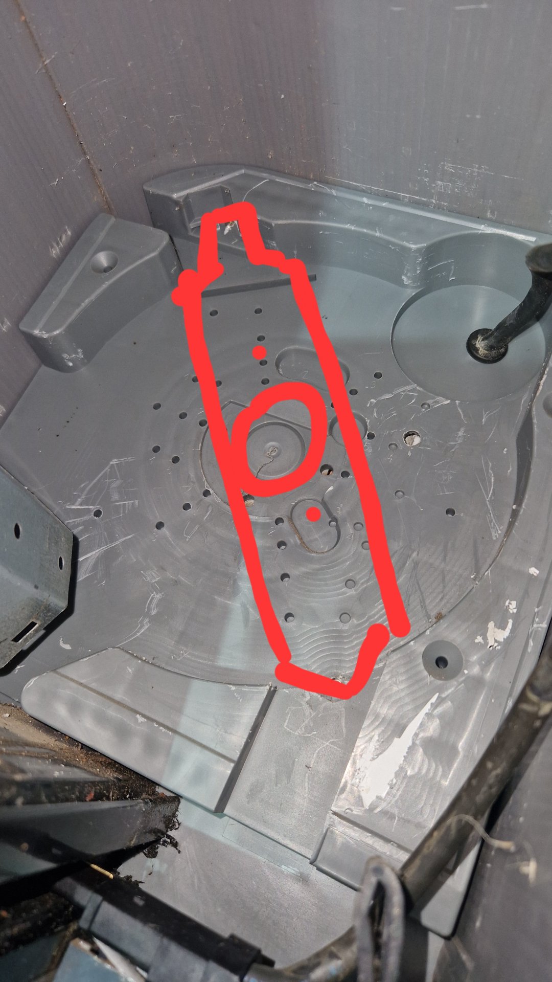

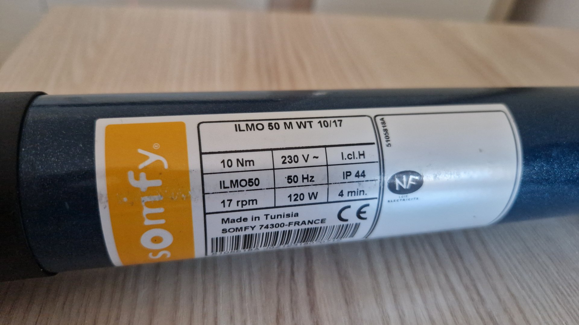

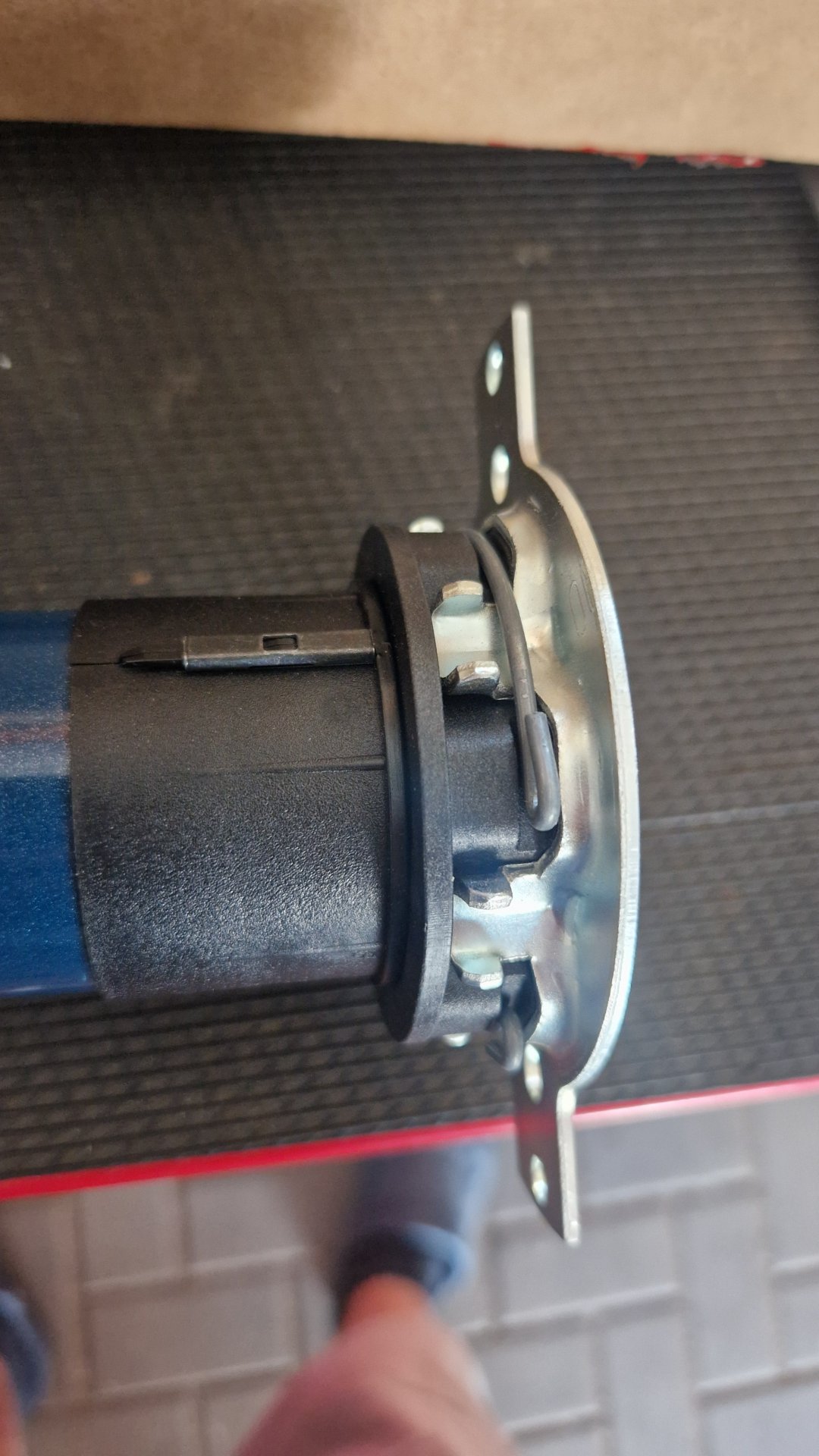

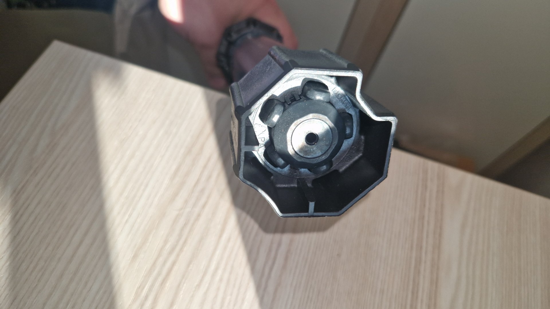

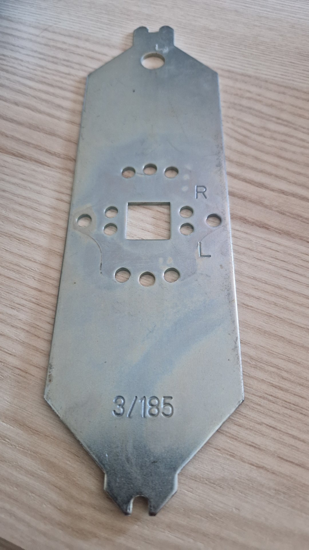

    Hallo Leute,
    ich habe heute einen defekten Somfy ilmo 50 WT 10/17 ausgebaut.
    Verbaut ist ein Roma Puro.XR Aufsatzkasten.
    Es war eine riesen Fummelei die Welle auszubauen, weil in dem Romakasten dieses lange Blech als Motorlager verbaut ist.
    Durch das Blech kommt kann man die Welle nicht so diagonal positionieren, dass diese herausnehmbar ist.
    Meine Frage ist, gibt es hierzu eine Alternative? Das man das Lager auch auf der Motorseite aushängen kann?
    Anbei die Bilder vom Motor und Motorlager.
    VG René

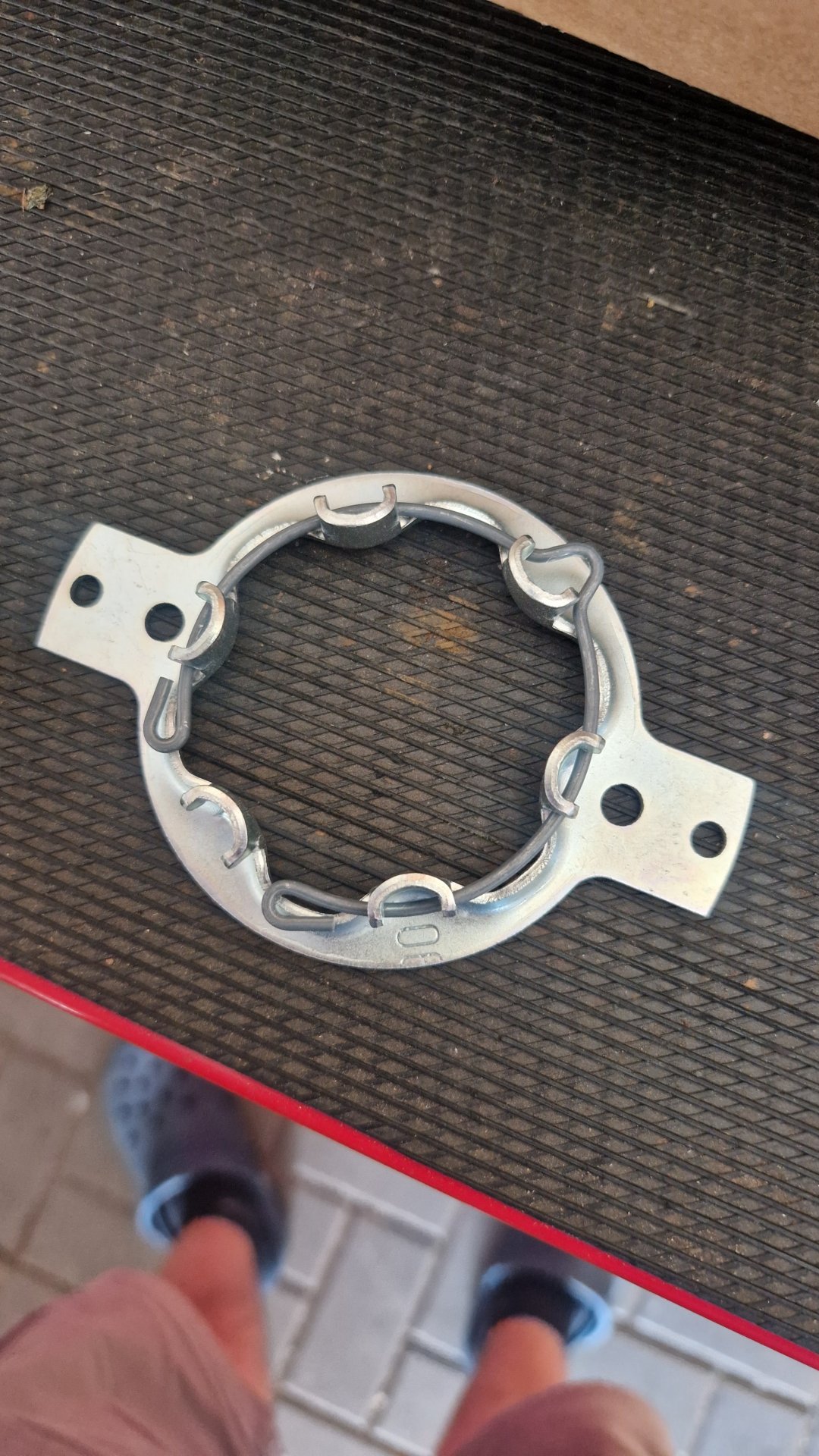

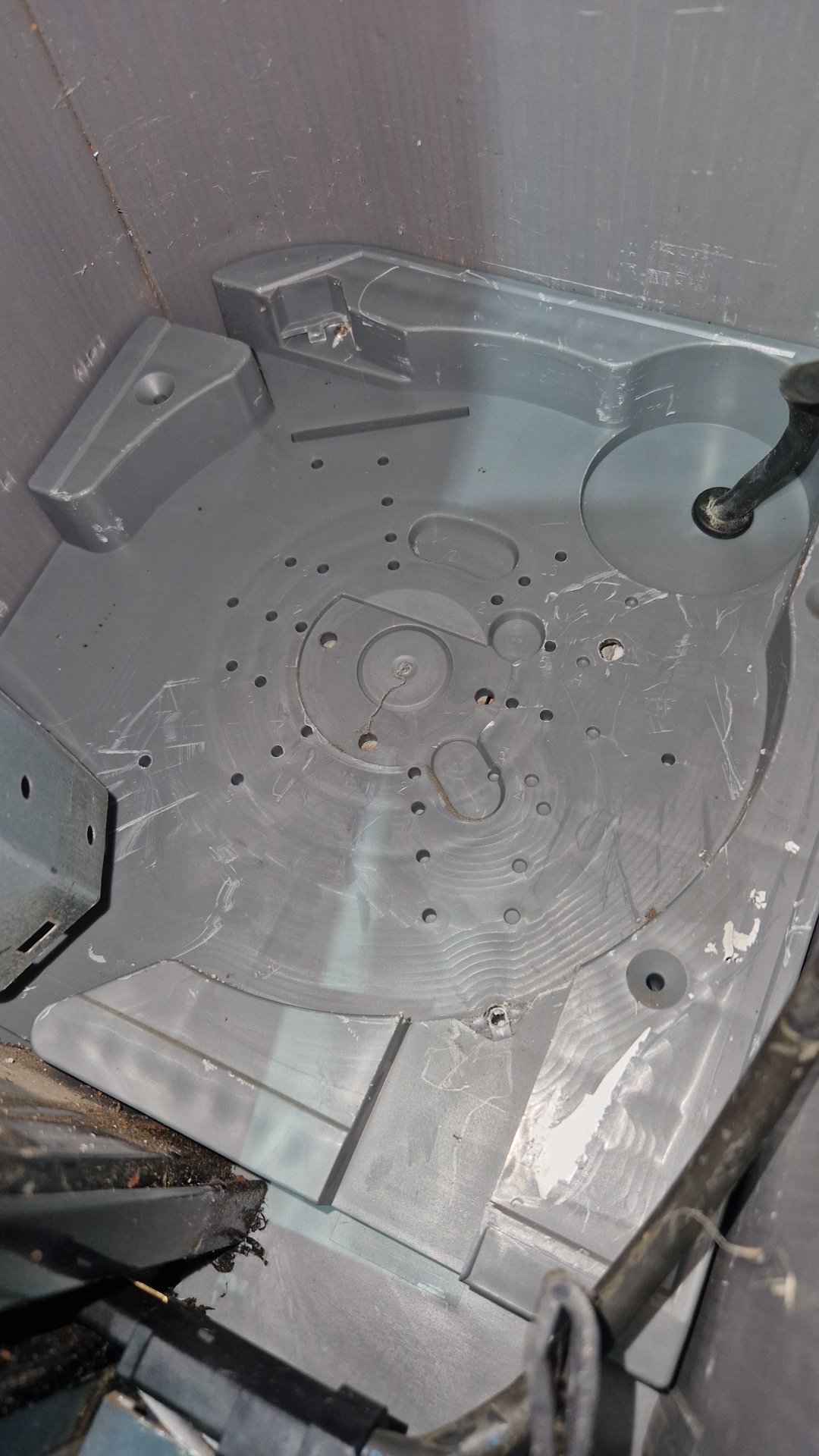

    Im eingebauten Zustand hab ich keine Bilder gemacht. War auch zu eng dafür.
    Das Blech war stirnseitig mit zwei Schrauben an dem Motor (erstes Bild) verschraubt. An die Schrauben wäre ich so nie rangekommen.
    Müsste die Welle mit dem Blech zusammen heraus fummeln. Da das Blech aber so lang ist, konnte ich die Welle nicht so diagonal positionieren, dass ich sie einfach heraus bekommen hätte.
    Auf der anderen Seite habe ich die rote Klammer gezogen und das Schiebestück so weit wie es ging hereingeschoben.

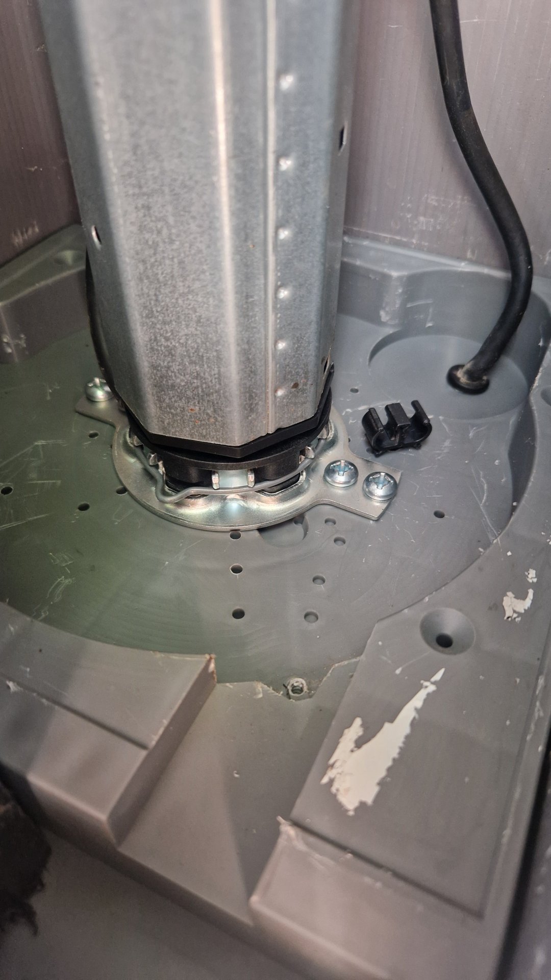

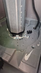

    Ich hänge ein Bild an, das ungefähr zeigt, wie das Blech drin gesessen hat. Es war nur geklemmt, keine Schrauben.
    Ich frage hier nur, weil es einige Motorlager gibt, ich aber nicht weiß, ob die in ein Romakasten passen.
    Bei Roma selbst hab ich nichts dazu gefunden.

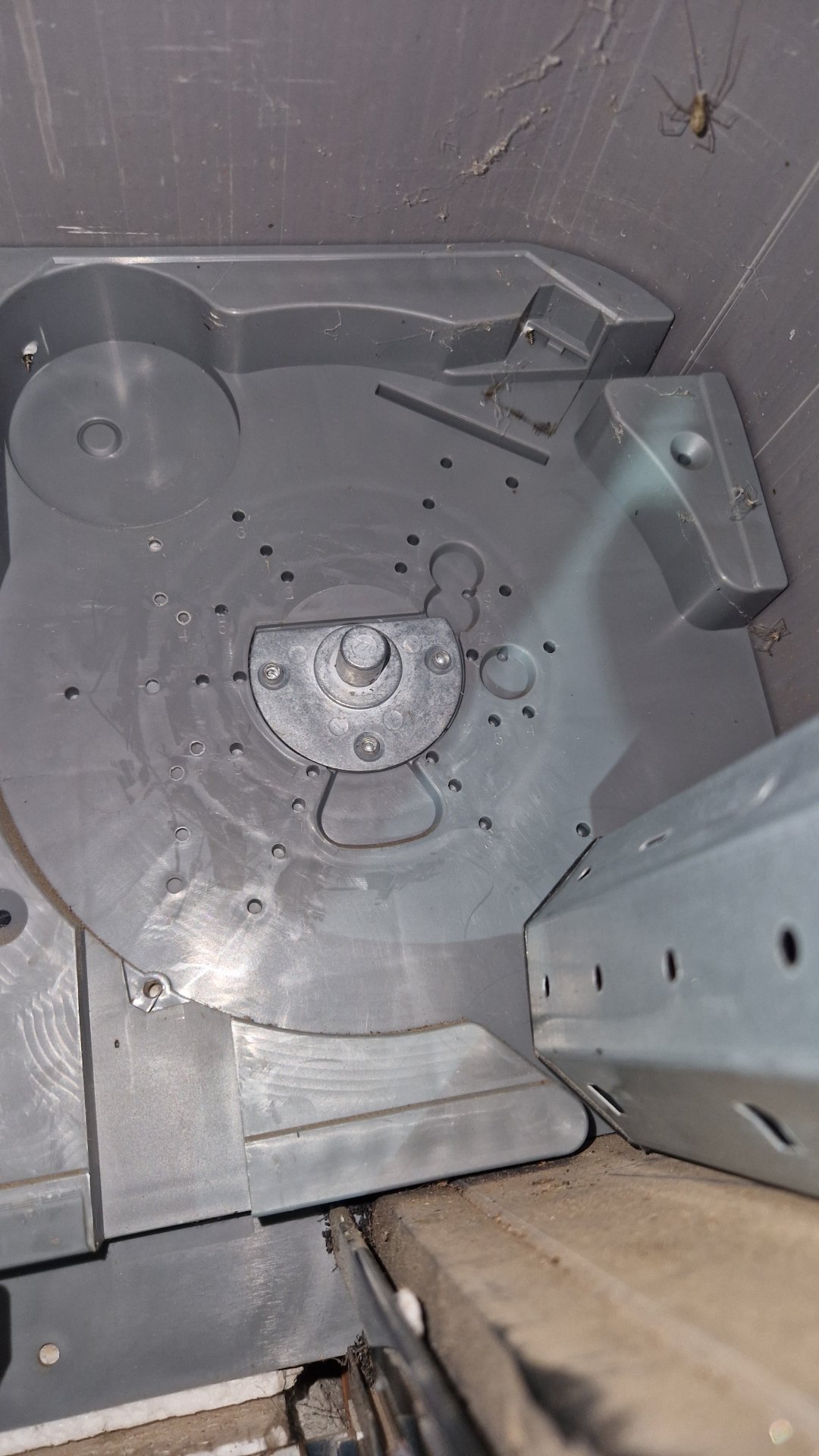

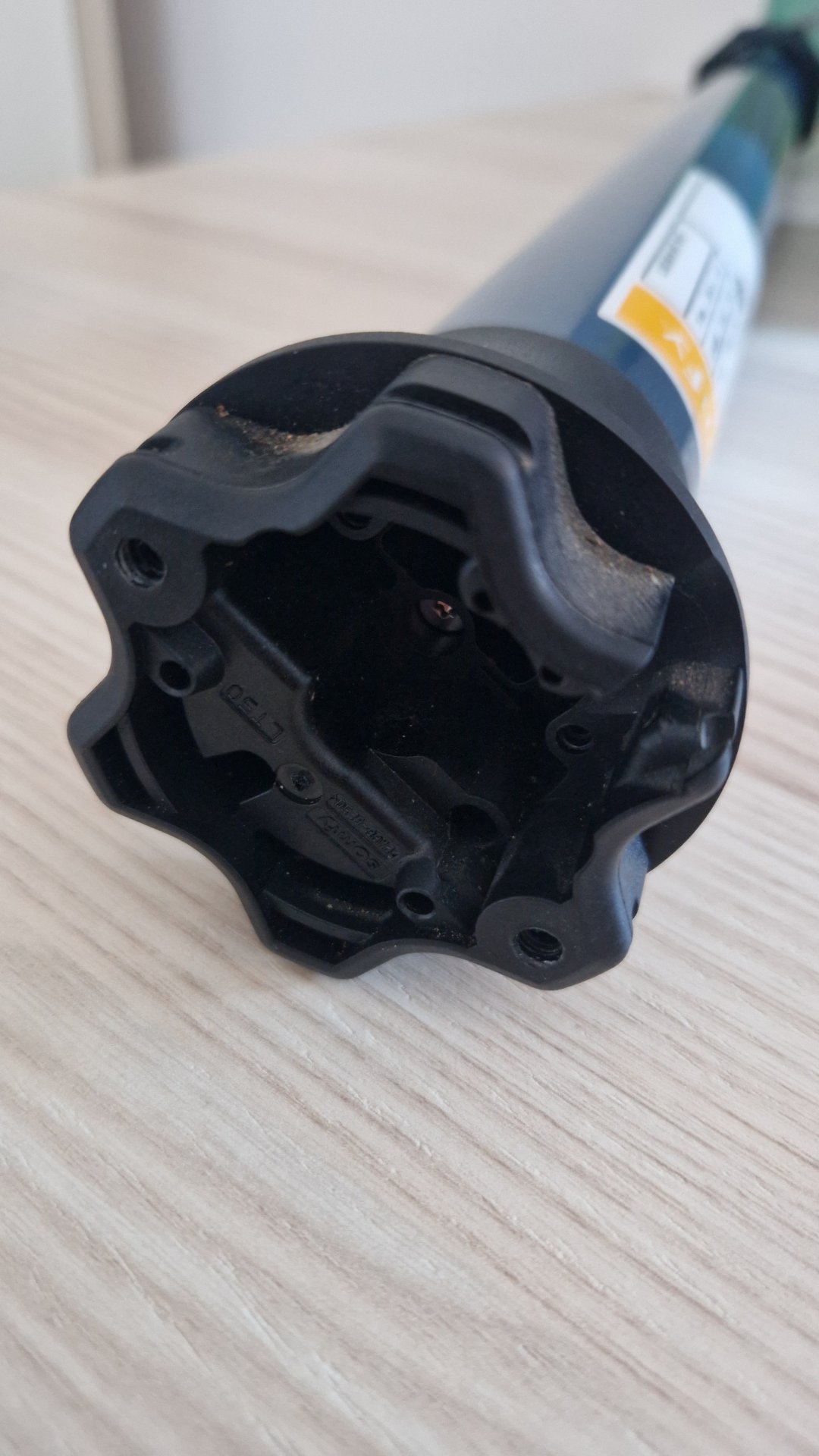

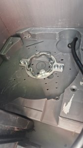

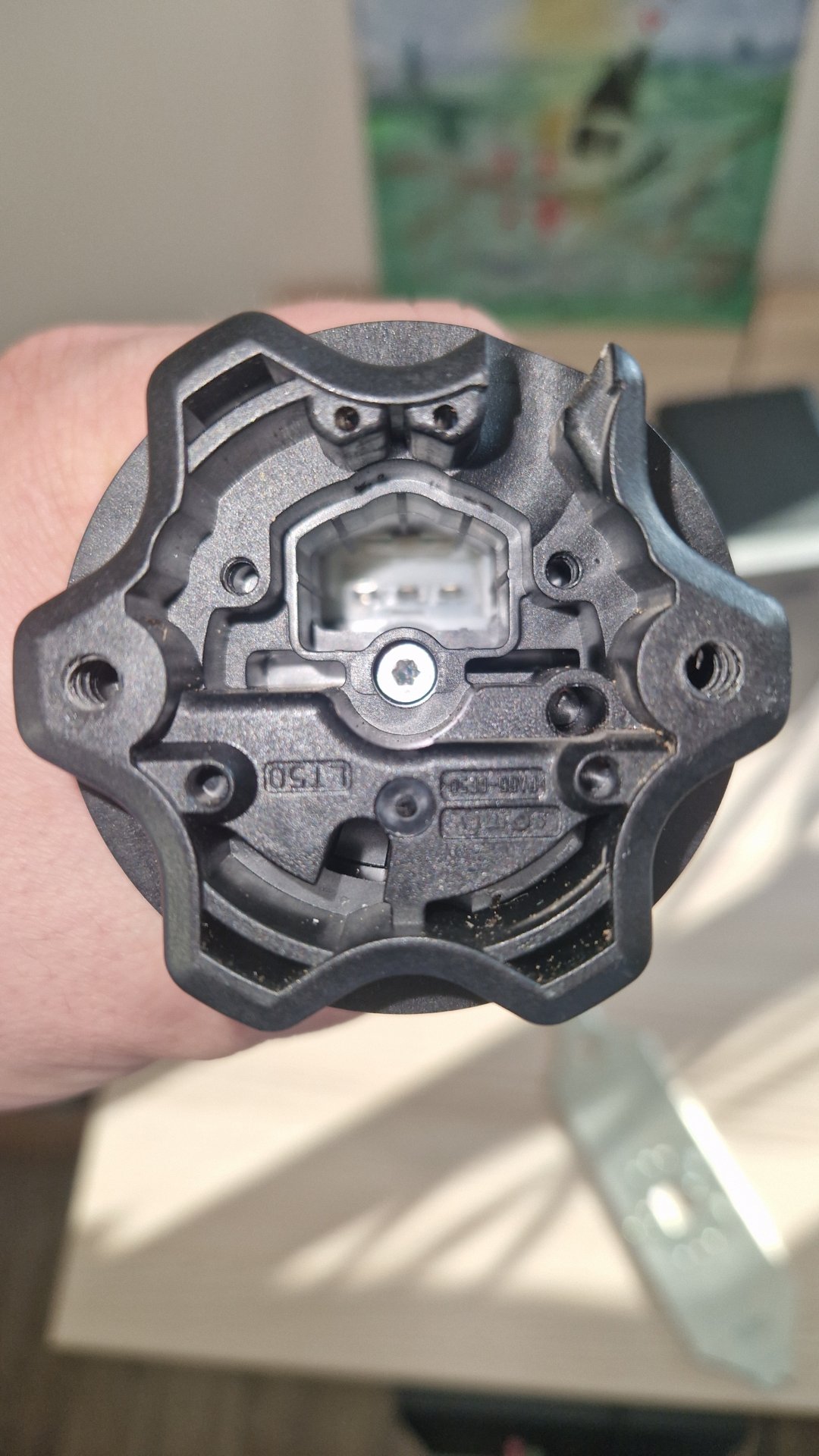

    Stell mal ein Foto vom gegenüberliegenden Ende des Motors ein.
  5. Rene81
    Rene81
    14.04.2025
    Hier nochmal beide Enden.

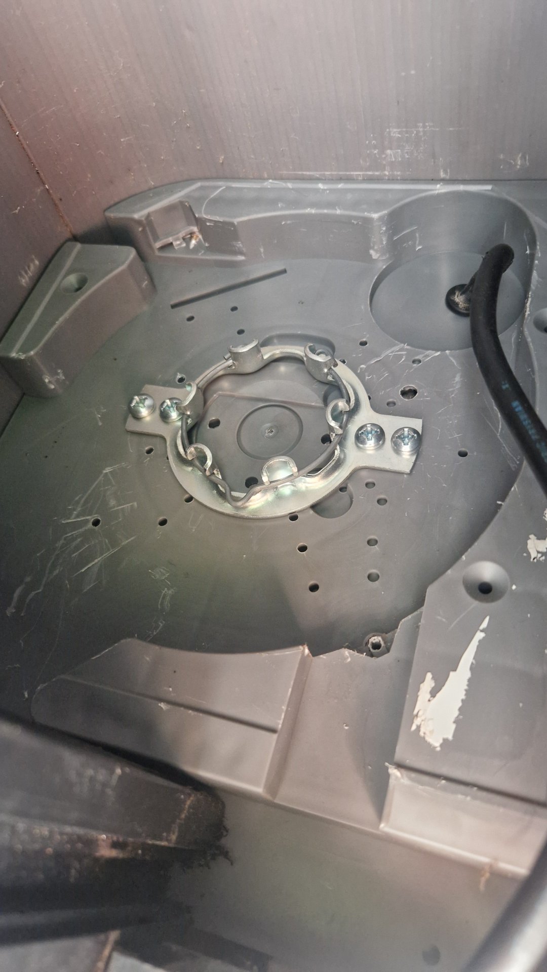

    Habe jetzt das Somfy Blendkappenlager verbaut. Das Lochmaß hat gepasst und die Welle ging so auch besser rein.
    Ist also erledigt das Thema.
    Hier noch ein paar Bilder, falls jemand das gleiche Problem hat.
