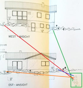

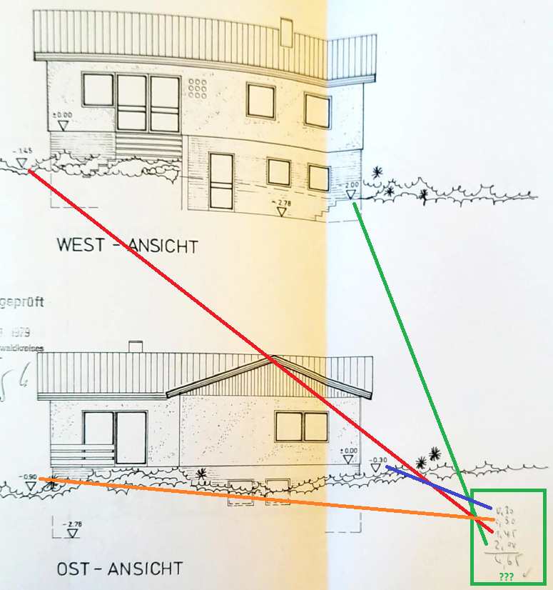

    Relevant für unserer Projekt ist wohl insb. 2.4.3 und 2.4.4. Unser Haus ist allerdings in den Hang gebaut (siehe Anhang: Auszug aus der Bauakte).
    Ich weiß jetzt nicht wo unserer "tiefste Punkt des gewachsenen Bodens an der Gebäudekante" liegt. Sind das jetzt die -2.00 m oder die -2,78 m (West-Ansicht)? Oder nimmt man jetzt hier den mittel Wert zwischen -0,3 (Ost-Ansicht) und -2,78 bzw. 2,00 m (West-Ansicht).
    Was auch ein bisschen komisch ist... jemand hat scheinbar auf der Bauakte einfach alle Geländewerte addiert und kommt auf einen Wert von 4,65??? Hat das was mit der First- oder Traufhöhe zu tun?

    Du hast ja schon in den Ansichten völlig richtig die Höhenkoten des gewachsenen Bodens identifiziert und mit Zuordnungslinien markiert.Damit ist -2,00m die richtige Antwort.
    Nein.
    Nein. Vermutlich hat das was mit dem Vollgeschossigkeitsnachweis des Untergeschosses zu tun. Dazu müsste man aber die vollständige Bauakte kennen.
    Dann müsste zum einen geprüft werden, ob der heutige Bezugspunkt auch dem damaligen Bezugspunkt entspricht, als das Haus errichtet wurde. Zum anderen, ob er eine Befreiung nach §31 BauGB beantragt ung genehmigt bekommen hat.
