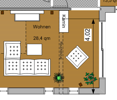

    ich will unsere Situation nocheinmal präzisieren.
    Bei uns ist Folgendes geplant:
    Da die Deckenbalken in 80 cm Abständen von oben nach unten verlaufen, soll der Rauchabzug wie eingezeichnet nach außen geführt werden. Es wäre somit ein waagrechtes Schornsteinrohr von ca. 4 m notwendig und mittig parallel zu den Deckenbalken nach außen führen. Diese würden wir gerne offen gestalten. Damit meinen wir einen frei liegendes Edelstahlrohr.
    Nun... ist das möglich? 4m ist schon ein Stück. oder?
    Danke und Gruß
    Chris

    4m waagrecht, und dann noch freiliegend? Das sieht aber besch... aus, wäre zumindest nicht mein Geschmack. Bitte auch Abstand zu brennbaren Bauteilen überprüfen, wobei hier erschwerend hinzukommt, dass diese Bauteile nicht nur streifenförmig an das Abgasrohr angrenzen, sondern über die Länge von 4m. Schutzrohr, Dämmung, das alles wird hier ein Thema.
    Problematisch könnten auch die Zugverhältnisse werden, zumindest beim Anfeuern. Wenn ich mir überlege, dass wir hier von einem EFH reden, das Rohr über 4m an der Decke verlaufen soll, wieviel bleibt dann noch für den Schornstein an sich übrig, ohne dass man einen riesigen "Turm" im Garten stehen hat?
    Ich würde mal den Schorni fragen was der dazu meint. Mein Bauchgefühl (also ohne gerechnet zu haben) sagt mir, dass das so nicht funktionieren wird. Von den Details zur Ausführung mal ganz zu schweigen, und über Kosten darf man da auch nicht nachdenken.
    Es würde mich nicht wundern, wenn ein Schornstein am Aufstellplatz des Kaminofens die günstigere Lösung wäre.

    Im, Prinzip ist so eine Führung möglich.
    Man würde selbstverständlich ein gedämmtes (doppelwandiges) Edelstahlrohr verwenden.
    Das kann - je nach Einrichtungsstil - durchaus sehr gut aussehen. Finde ich.
    Meiner ist auch ca. 3,5m lang (geht durch eine Mauer in den Nebenraum). Ich habe jedoch noch viele Meter wirksame Höhe ab Anschluß an den (innenliegenden) Schornstein.
    Das dürfte bei Dir der kritische Punkt sein. Also evtl. mangelnder Zug.
    Wie ist denn das Dach ausgebildet? Wie etwaige Obergeschosse? Lagen von Fenstern, First etc.?
    Kann man den Schornstein evtl. stattdessen rechts anordnen (wo die Außenmauer eine Innenecke hat)?

    zum Fuchs ... in Sachsen-Anhalt ist ein horizontaler Vertzug des Rauchrohres noch Aussage der BSF nur bis 250 cm zulässig. Bitte Euren Schorni kontaktieren.
    Gruß Lutz

    Ich glaube wir lassen das und machen einen "normalen" innenliegenden senkrechten Kamin. wir hält nur teurer, aber sicher!
