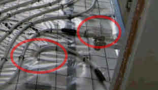

    Ok, das Rohr ist das Beschriebene.
    Damit treffen meine Aussagen aus #12 zu und Du kannst die FBH mit 70° fahren. Aber mit Einzelraumregelung und ohne Mischer wird das nichts.
    Entweder bewegst Du den BT dazu, was schwer werden wird, oder Du nimmst selbst ca. Tausend Euronen in die Hand und läßt den Mischer nachrüsten.

    FBH´s dieses Systems haben eine sehr steile Kennlinie.
    Heisst durch die hohen Temperaturen und die vergleichsweise geringen Wassermengen reagiert das System sehr heftig auf eine schlecht angepasste Heizungskennline.
    Als erste Maßnahme würde ich die im anderen Thread vorgeschlagenen Temperaturkennwerte an der Regelung als Startwert für weitere Einstellungen einstellen.
    Dann sollten *alle* Thermostatventile der FBH und der HK´s auf Stellung *max* (meistens 5) geöffnet werden und es ist min 1 Tag zu warten um zu sehen welche Temperaturen sich in jedem Raum einstellen (Türen sind geschlossen zu halten).
    Raumweise Liste über die sich einstellenden Raumtemperaturen schreiben ... dann sehen wir weiter.

    Stopp, stopp. stopp.
    Auf einem Bild sehe ich blaue Rohre, bei denen nicht zu erkennen ist, ob es sich um Wellrohr handelt.
    Auf dem anderen Bild sehe ich nur naturfarbenes Rohr!!!!!
    Und das kann dann ja nicht das Zweirohrsystem sein!!!!
    Es wäre erstmal sinnvoll, wenn geklärt würde, was in den einzelnen Räumen wirklich an Systemen verbaut wurde, bevor "immer druff" gebrüllt wird!

    Das weisse Rohr ist das Innenrohr 12x2 mm ....
    das blaue Rohr ist das Hüllrohr 18 x 2 mm ...
    Das System passt schon ...
    Reagiert nur stark auf die Temperatureinstellung.
    Ich persönlich mag diese Kompromisssysteme nicht wirklich.
    Sie müssen sauber berechnet und ausgelegt werden.
    Auch die Montage sollte sich exakt an die brechneten Vorgaben halten.
    Der Selbstregeleffekt fällt auf Grund der hohen Temperaturen auch eher schlecht aus ...

    DAS Bild meine ich
    Da ist kein blaues wasauchimmer

    Also für mich sieht das "Blaue" am Verteiler nur aus wie ein Schutzrohr. Mit den erst eingestellten Bildern hat das nicht viel zu tun. Das im 1. Bild gezeigte "Blaue" Rohr scheint was anderes zu sein (oder das Bild ist schlecht, oder ich brauche eine Brille).
    Die FBH im 2. Bild scheint auch ein anderes Rohr zu sein. Sieht mir eher aus wie ein "normales" Verbundrohr.

    Ralf Dühlmeyer hat Recht. Im Bad ist entweder ganz anderes oder nur das Innenrohr vom Twin-System verbaut. Ob das Blaue im Wohnzimmer Wellrohr oder blaues Glattrohr war, kann neben dem Verleger nur der TE wissen. Das Foto gibt auch bei Vergrößerung nichts her.

    Das FBH-Rohr im Bad sieht eher weiß aus, das Innenrohr am Verteiler ist aber fast schon durchsichtig. Man könnte vermuten, dass mit den Kupplungen ein Übergang auf ein anderes Rohr hergestellt wurde.

    Vielleicht hier noch eine paar Erklärungen. Objekt hat Keller, Erdgeschoss und Obergeschoss (K, EG, OG). Im EG ist durchgängig das blaue Twin-Rohr verlegt.
    Siehe Bild 1
    Im K und OG sind Radiatoren eingebaut. Im OG kommt die Leitung aus dem Wirtschaftsraum.
    Siehe Bild 2
    Die Leitung wird im OG fortgeführt
    Siehe Bild 3
    Im Bad sind die Fussbodenrohre auch an so eine Verteilungsbox angeschlossen.
    Siehe Bild 4 (Rohr verschwindet im Boden!)
    Im Keller sieht analog so aus!
    Siehe Bild 5

    Vom Verlegeabstand sieht das doch gar nicht so übel aus, wie man hätte befürchten können.
    Daher sollte durch Nachrüstung eines Mischers für die Fußbodenkreise die Regelschwingung (Temperaturschwankung) deutlich zu verringern sein.
    Fraglich ist, ob man die Kosten hierfür dem Vertragspartner wirksam aufs Auge drücken kann.
    Aber da sie (im Gegensatz zu einer kompletten Ersetzung der FBH samt Estrich) überschaubar sind, wäre auch ein Selbstzahlen zu stemmen.

    hmmm...was meint der Berni zu dem knappen Abstand der FBH Rohre zur Wand?
    Im Bad wurde wohl das gleiche Rohr wie für die HK verlegt.
    Man könnte jetzt mal nachrechnen mit welchen Temp. die HK auskommen, und dann gegenrechnen was die FBH Rohre unter diesen Bedingungen leisten.
