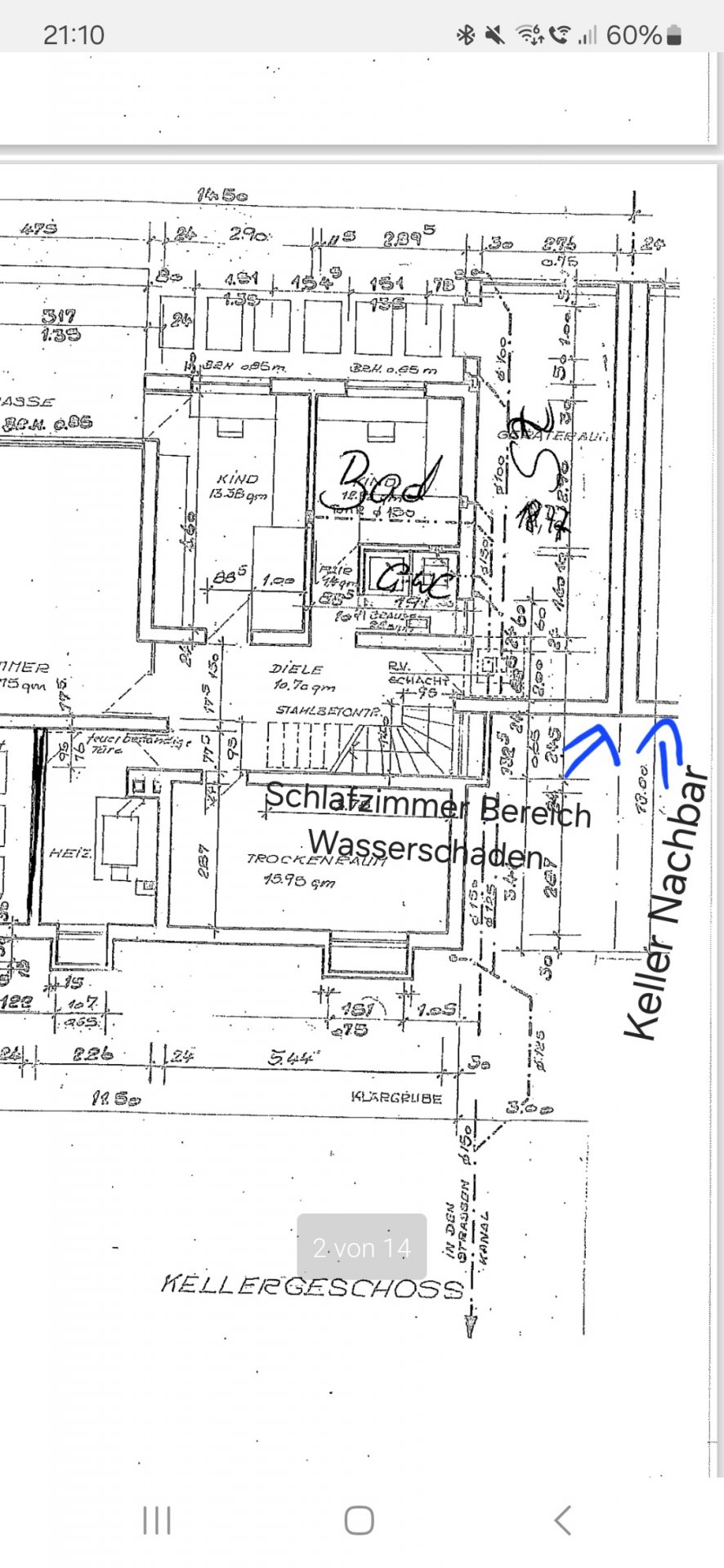

    Guten Abend,
    Wir haben vor 2 Monaten ein Haus gekauft EG und ausgebauter Keller UG.
    Heute ist uns Schimmel im Bereich der Ecke aufgefallen.
    Dieser befindet sich im ausgebauten Keller.
    Die ehemaligen Besitzer meinten, dass Ihnen dies damals aufgefallen ist und sie den Fehler behoben hatten. Drainage und Carport.
    Dazu zu sagen ist, dass unser Keller und der Keller des Nachbarn aneinander gebaut sind.
    Über dem Keller befindet sich unsere Einfahrt und angrenzend rechts davon die Einfahrt des Nachbarn. (Bei uns überdacht durch Carport beim Nachbarn nichts.)
    Der Nachbar hat uns darauf aufmerksam gemacht, dass er einen Wasserschaden (ständig eindringender Regen in diesem Bereich hat.)
    Die Wandfeuchte liegt laut Feuchtigkeitsmessgerät bei high, nass.
    Wer würde für diesen Schaden aufkommen?
    Wie lange würde es dauern, bis der Schaden beim Nachbarn behoben ist?
    Kann man irgendwelche Präventivmaßnahmen treffen und habt ihr irgendwelche Tipps?
    Wir sind langsam am verzweifeln und freuen uns auf Ihre Antworten.

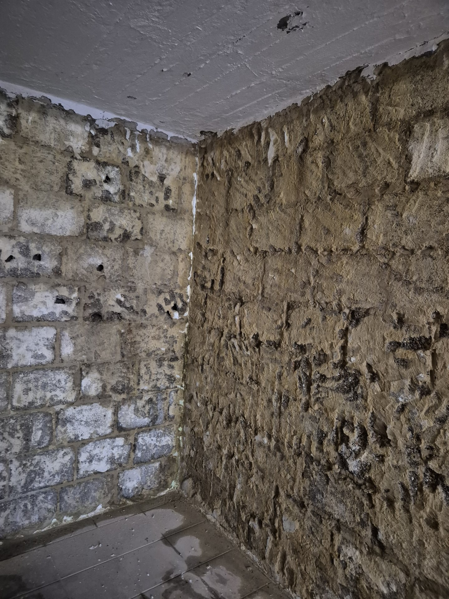

    Anbei zwei Bilder:
    Beide sind von dem selben Bereich gemacht worden.
    Das erste unsere Wand (Schimmel blüht auf) und das zweite die Wand des Nachbarn, die dort angrenzt.
    Ich wünsche euch noch einen schönen Abend .

    Woher kommt denn der Wasserschaden? Ist die Bauwerksabdichtung defekt?

    Insofern du keine Änderung vorgenommen hast , ist es dem Nachbar sein Problem.
    Kommt darauf an ich würde grob schätzen eine Woche.
    Nein , da hilft nur buddeln und Bauwerksabdichtung neu , konsequenterweise da beide betroffen sind beteiligen sich auch beide jeweils an Ihrem Anteil , es ist schlichtweg unmöglich vorher festzustellen ob hier die Gebäudefuge und / oder Wandflächen und ggf BPL mit betroffen sind, bei sichtbar beidseitigen Schäden sind Einzelaktionen nicht zielführend.

    Nun ja, wenn die Mauer vom Nachbarn so durchnässt ist, dass sie sich wie ein Schwamm anfühlt, glaube ich nicht, dass es gut für die gesamte Bausubstanz vom Haus ist.
    Siehe zweites Foto

    Wenn das Foto zutreffend ist , sehe ich hier schon deutlich eine Schädigung und dies zu verneinen ist schon gewagt unabhängig ob genutzt oder ungenutzt.

    Du meinst das Photo des Nachbarn, also die Ziegelsteine mit sandigen Putzresten dran und Schimmel?
    Was betrachtest du daran als nachhaltige Schädigung (für das restliche Gebäude oder die Standfestigkeit) ?
    Klar, ungenutzt setze ich natürlich hier voraus. Da sollte man nicht mehr länger ohne Mundschutz rein.
    Hunderte von Kellern auf dem Land und in der Stadt sehen so aus....

    Dazu Simon gibt Untersuchungen bis zu Diss, Knitschig/ Kasten ,Viruv , Schnatschig etc vereinfacht egal ob Natur- Kunststein - Feuchte ganz zu schweigen von vollständiger Sorption führt zu deutlichen Verlusten in der zul. Druckbeanspruchung etc schlichtweg die Verformbarkeit und Belastung wird deutlich geschwächt, weiterhin der Mörtel egal ob Normal /LP / LMP verliert seine Plastizität abgesehen von weitern chemischen Reaktionen ist eine derartige Durchfeuchtung über längeren Zeitraum durchaus in der Lage hier die Standfestigkeit zu beeinträchtigen ( Wärmeschutz / Schallschutz schenke ich hier einmal und gleichfalls eine ggf Überschlag EG Kantenbruchlast etc ), ich bin mir nicht sicher ob hier Ziegel verbaut wurde.
    Es gibt einige Tabellen und Untersuchungen die frei verfügbar sind beim Fraunhofer gibt es diese zumindest meines Wissens für diverse Mörtel.
    Ich weiß ja nicht was du so für Keller kennst aber hier steht ja Wasser auf der Ceramic ob und wie häufig keine Ahnung
