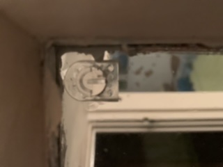

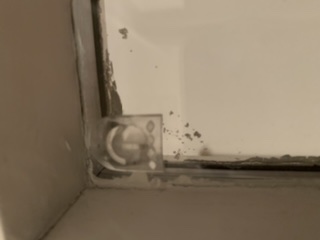

    wir wohnen in einer älteren Wohnung und in einigen Fensterscheiben sind Löcher. Diese sind mit so komischen Stopfen verschlossen. Weiß jemand warum dies so ist und ob das Auswirkungen auf die Wärmedämmung k-wert hat?
    Im Anhang mal Foto von den Dingern
    Grüße

    Gibts die Fotos auch in scharf?
    Früher wurden mal Scheibenzwischenräume, die wegen Undichtigkeit blind geworden sind, angebohrt und die Zwischenräume mit Gel getrocknet und dann wieder verstöpselt.
    Wie sich das auf den Wärmedurchgangskoeffizienten auswirkt, weiß ich nicht. Sicher nicht zum Positiven.

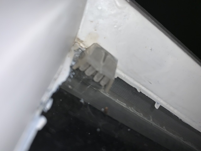

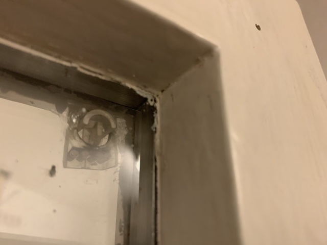

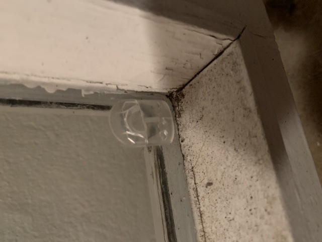

    16.12.2019
    Hmm hier nochmal 2 Bilder. Besser bekomme ich es nicht drauf mit Handy

    Lass gut sein. Die Fenster sehen so versifft aus, dass ich mich frage, wie man so was anmieten kann. Ich vermute mal, Sie sind neu in der Wohnung.
  5. Kusi
    Kusi
    16.12.2019
    Ja neu drin. Aber der dreckige Teil ist von innen am Rahmen. Die Scheiben selber lassen sich gar nicht mehr besser reinigen und schön gestrichen ist was anderes.... aber dann gehe ich mal davon aus das die Fenster blind waren und dafür geöffnet wurden.
