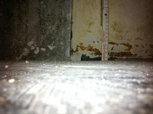

    Es müßten so 16qm sein
    Hier Das Original Angebot (Natürlich ohne die Firma zu Nennen)

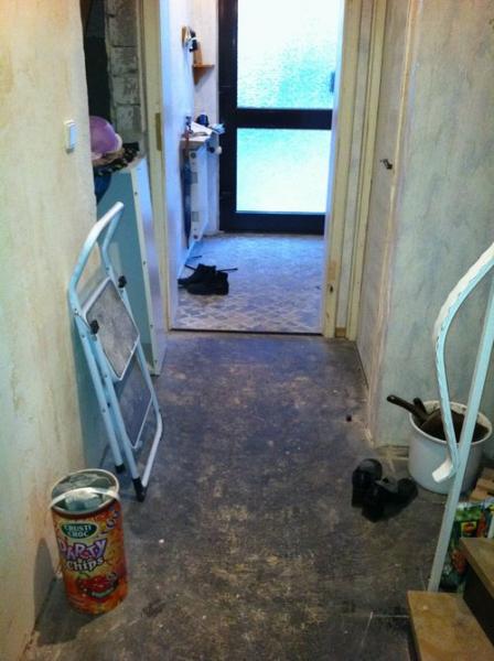

    Mal geprüft ob PAK Klebstoffe verwendet wurden bei dem alten Lino oder was da drauf war?

    Bei der Eingangstür waren Fliesen eingeklebt... und Küche und Flur war eine art Feste Platten verklebt ...
    Ich bin mir nicht sicher ob es Eternit Platten / Bodenfliesen waren ?
    haben sich aber gut lösen lassen... zurückgeblieben ist ein Schwarze Klebesubstanz...

    Klebesubstanz und Verbundestrich ? Das wird doch nix. Den Preis finde ich akzeptabel - bleibt abzuwarten ob es die Ausführung auch wird.
    Hast du mal drüber nachgedacht die Sache mal jemanden zu zeigen der davon Ahnung hat und eventuell damit sein täglich Brot verdient?

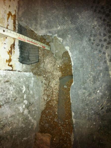

    Der jetzige Estrich wird Rausgemacht, so daß nur noch der Betonboden zu sehen ist...
    Dämmen ? was nimmt man am Besten dazu ?
    Haben von Betonboden zu neuer Estrichdecke worauf dann die Fließen kommen sollen so 8-9cm...
    kann man auf einem der Fotos sehen, wegem dem Meterstab...
    Ich kann nur sagen das wir es eben richtig machen wollen und nicht rummurksen wollen...

    Die "Fliesen" werden alte Lino-fliesen gewesen sein. Der Kleber ist häufig PAK belastet. Kann drinbleiben muss dann aber abgesperrt werden.
    Wenn du nun sagst der Estrich kommt raus? Wieso dann der Dünnschichtestrich? Der Aufbau ist doch höher als die Angebotenen Aufbauten... da verschliesst sich komplett der Sinn

    das Angebot passt nciht zu dem von die beschriebenen Leistungsumfang.
    4cm Styropor-Dämmung bzw. Triffschall und dann 4,8 cm Estrich drauf. Bei Fußbodenheizung (würde ich in erwägung ziehen)einfach nen Aufbau mit ner Profielplatte wählen.
