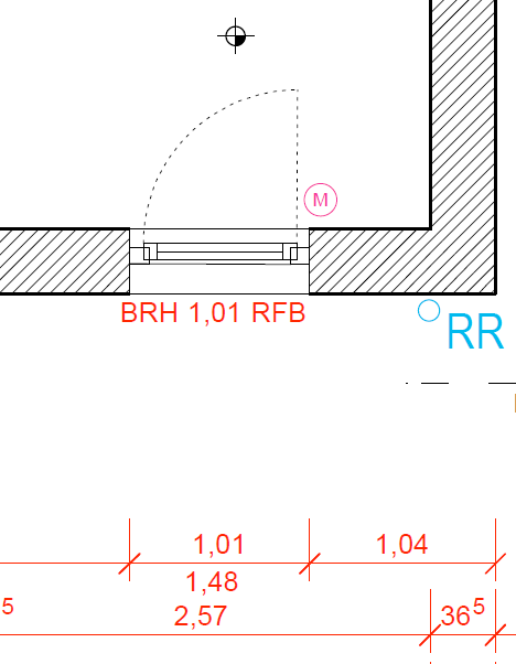

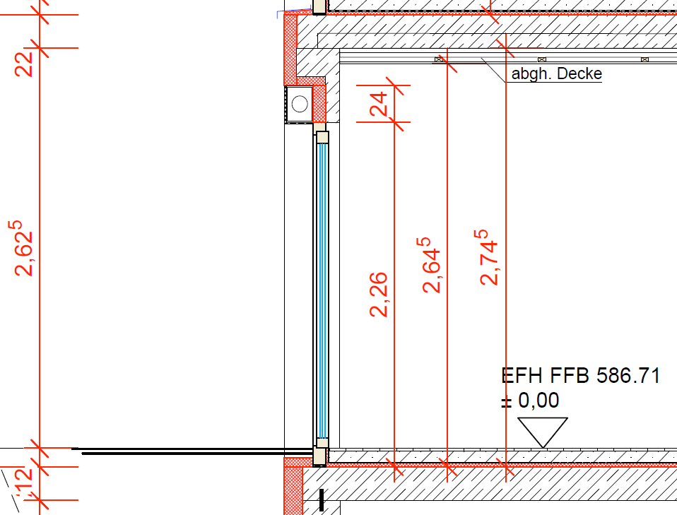

  16. #36 Ben1988, 02.09.2018
    Ben1988
    Ben1988
    04.08.2017
    Techniker HLK
    Aulendorf
    ich melde mich nach längerem mal wieder über unseren aktuellen Stand der Dinge:
    - Wir stehen gerade vor vielen Problemen und sind in der Bauphase beim Innenputz angelangt.
    - Unser Architekt verlangt für die Beauftragung der LPH 3-8 einen Pauschalpreis von 23.000 €.
    Zu folgenden Problemen möchten wir gerne wissen, was wir tun können oder ob alles normal ist:
    1. Ständig muss beim Architekten über Dinge wie Ausschreibungen oder E-Mails beantworten nachgefragt werden, es findet kaum eine Kommunikation statt. Selbst Baumängel wurde viele von mir selbst entdeckt und die Bauleitung wird selten vor Ort durchgeführt. Wie oft sollte die Bauleitung auf der Baustelle sein (Bauleiter wohnt 5km entfernt)?
    2. Mangel Fensterstürze: Das Problem begann beim Architekten, er hatte 2 unterschiedlich bemaßte Pläne. Der Rohbauer hat teils keine Fensterstürze gesetzt oder mit dem falschen Maß.
    Dadurch musste der Fensterbauer größere Fenster einbauen mit größerem Rahmen oben.
    Wer sollte die Mehrkosten übernehmen?
    3. Mangel Fenstereinbau: Durch drückendes Grundwasser haben wir einen WU-Beton benötigt, allerdings wurden die Kellerfenster nach RAL Montage normal eingebaut. Nun kam es vor kurzem zu heftigen Regenfällen in dem die Lichtschächte voll gelaufen sind und es am Fensterrahmen unten rein gelaufen ist.
    Muss das ordentlich abgedichtet werden und wenn ja wie?
    Allgemein hat der Fensterbauer das abkleben der Fensterdichtbänder schlampig durchgeführt und musste durch mehrfachen Hinweisen beim Architekten nun doch nacharbeiten. Man glaubt ja einem Laien nichts, tz. :D
    4. Innenputz: Es war ein Drama bis der Gipser mal herging und nun ist er da, allerdings wurden aus den 2 Wochen Arbeitszeit laut Bauzeitenplan einfach durch die Mitarbeiter der Gipserfirma 4 Wochen.
    Es wurde im Bauvertrag keine Vertragsstrafe vereinbart.
    5. Es gibt nicht korrekte Bauverträge, die uns im nachhinein aufgefallen sind. Beim Fensterbauer wurde kein Sicherheitseinbehalt vereinbart, beim Gipser keine Vertragsstrafe und keine Ausführungsfrist.
    Es soll in den nächsten Wochen ein klärendes Gespräch mit dem Architekten geben.
    Kann der Architekt eine Nachförderung auf sein Mindesthonorar nach HAOI verlangen?
    Was ist wenn er die Mängel/Fehlplanung nicht einsieht?
    Vielen Dank für eure Antworten.
    Schöne Grüße Benjamin

  19. #39 Ben1988, 02.09.2018
    Ben1988
    Ben1988
    04.08.2017
    Techniker HLK
    Aulendorf
    Hi Memento, vielen Dank für deine Antworten. Wir behalten definitiv Geld ein :)
    Hi Fabian,
    ebenfalls vielen Dank für die schnelle Antwort.
    Ja der Architekt wurde schon beauftragt, das mit dem Bausachverständigen haben wir schon versucht, dabei drohte er uns mit der Teilkündigung des Vertrages.
    Ja ich meinte den Gewährleistungseinbehalt.
    Im Bodengutachten der Gemeinde zum Bebauungsplan wird ausdrücklich auf einen wasserdichten Keller hingewiesen.
    Die Fensterausschreibung verlief nicht zu unserer Zufriedenheit, erst wurde alles im geschoben (vom Architekt aus hieß es immer "reicht noch", obwohl mehrmals auf eine Ausschreibung unserseits darauf hingewiesen wurde), dann kam der Tag X wo die Fenster benötigt wurde.
    Es gab keine Ausschreibung oder zumindest haben wir nie eine gesehen, 1-2 Angebote wurde eingeholt, der günstigste wurde genommen.
    Im Anhang die 2 Ausschnitte vom Grundrissplan und vom Schnitt, nach Grundriss wurde gearbeitet und nach Schnitt wäre richtig gewesen.
      58,3 KB
      371
      17,2 KB
      329
  20. #40 Fabian Weber, 02.09.2018
    16.543
    6.601
    Also mal davon abgesehen, dass der Grundriss ein Fenster und der Schnitt eine Terrassentür zeigt, stellt sich eine Differenz von 10cm dar, wenn man davon ausgeht, dass die Fensterstürze alle gleich sind. Hast Du auch den passenden Grundrissausschnitt von der Terrassentür?
    Jedenfalls ist hier auch ein Mangel des Rohbauers zu benennen, da diesem der Unterschied ja hätte auffallen müssen. Jedenfalls wenn er auch den Schnitt zur Verfügung hatte. Auch dem Fensterbauer hätte das auffallen müssen, also ist der auch mit im Boot. Hat der Fensterbauer denn die Mehrkosten vor dem Einbau angekündigt, warum wurde dem Rohbauer nicht zugestanden, den Mangel zu beheben?
    Was steht denn im Angebot des Fensterbauers, das musst Du doch haben, Du hast Ihn ja beauftragt.
    Dir als Bauherr muss immer die Gelegenheit gegeben werden, auf solche Dinge im Vorfeld reagieren zu können, um die für Dich wirtschaftlichste Entscheidung zu treffen.
    Wenn der Architekt damit droht, den Vertrag zu kündigen, wenn Du einen Sachverständigen einschaltest, soll er das mal versuchen. Das kann und darf er nämlich gar nicht.
