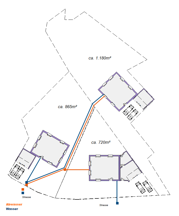

    Habe eben eine Kostenschätzung des Vermessers zur Teilung unseres zugegeben etwas freakigen Grundstückes erhalten. Der totale Irrsinn! Fast 11K. Ehrlich - die ham doch ne Meise - das ganze Grundstück ist gerade mal etwa 60K wert, wenn ich die Altlasten entfernt habe.
    Die berechnen die Kosten u.a. nach der Anzahl der Grenzpunkte. Unser Grundstück hat 23! Ein Witz.
    Kommt man da irgendwie billiger?

    Wie sollen denn die Grundstücke geteilt werden ?
    Ich vermute mal die 865 m² und die 720m² sollen zusammengefasst werden ?
    Das ist ja dann keine Teilung mehr , sondern eine Verschmelzung von Flurstücken / Grundstücken .
    Und die eigentliche Teilung erfolgt ja erst danach .
    Oder ganz anders ?

    Aber ich kenne die Vermessungsgesetze und -verordnungen und die Gebührenordnung in Sachsen nicht. IMHO ähneln sich die Vorschriften in den Bundesländern zwar, Bayern mal ausgenommen, jedoch braucht es schon sehr tiefe Kenntnisse in den sich ständig ändernden Regeln, so dass ich selbst für NRW keine praxistauglichen Tipps geben könnte.
    Da es sich um hoheitliche Tätigkeiten handelt, die streng nach Gebührenordnung abgerechnet werden müssen, dürfte der Spielraum gering sein. Eventuell kann man ein wenig mit geschickter Definition von Trenn- und Reststücken insbesondere bei der Abmarkungspflicht und Grenzpunktkoordinierungspflicht optimieren. Ob das allerdings zu nennenswerten Einsparungen führt, wenn man sich um acht von 23 Grenzpunkten nicht kümmern muss, weiß ich nicht.
    Aber Du willst doch sowieso verkaufen. Ich denke, Du schlägst gerade mit Bauvoranfrage und Teilung ohne eigene Bauabsicht einen suboptimalen Zwischenweg ein. IMHO solltest Du das Land verkaufen, so wie es ist, oder schlüsselfertig entwickeln. Beim Ersten hast Du schnell Ruhe, beim Zweiten genug Geld auch für den armen Vermesser ;).

    Doch. Die Berechnungsgrundlage ist gleich, das Ergebnis wird aber anders sein. In NRW sind die Gebühren von mehreren Faktoren abhängig: Bodenwert, Grenzlängen, Anzahl zu untersuchender Grenzpunkte, Anzahl der Trennstücke. Das wird bei Euch vom Prinzip her ähnlich sein, so dass in Dresden sicher ein paar tausend Euro mehr fällig wären.
    Aber da kann der Vermesser ja nichts für. Ein Tiefbauer baggert auch zwei Tage für einen Keller und muss den Aushub wegfahren, egal ob in München oder Kodersdorf. Die Arbeit bleibt weitestgehend die gleiche.

    Fall wir das GS teilen lassen, müsste ich auch diverse Baulasten wegen der Leitungen eintragen lassen. Weiß jemand, wie hoch solche Kosten in etwa sind und wovon sie abhängen?

    In NRW liegen sie zwischen 50€ und 250€ pro Baulast, abhängig von der Baulastart (z.B. Leitungsrecht 50€, Rettungsweg 100€, Erschließung 150€, Vereinigung 250€).
    Die Baulasten haben mit den Grundbuchblättern nichts zu tun.
