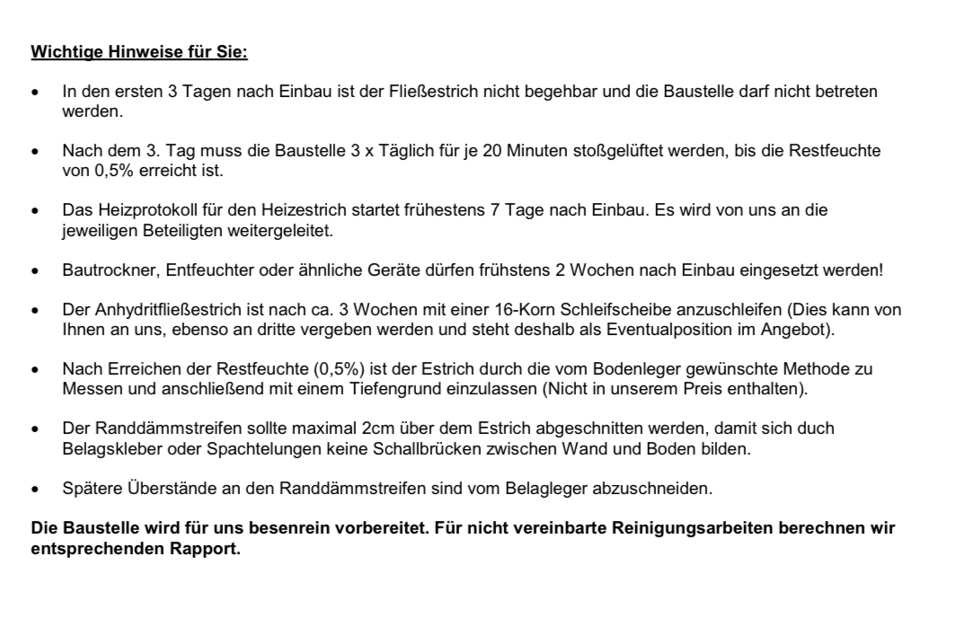

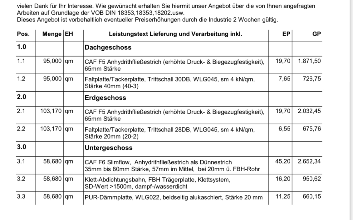

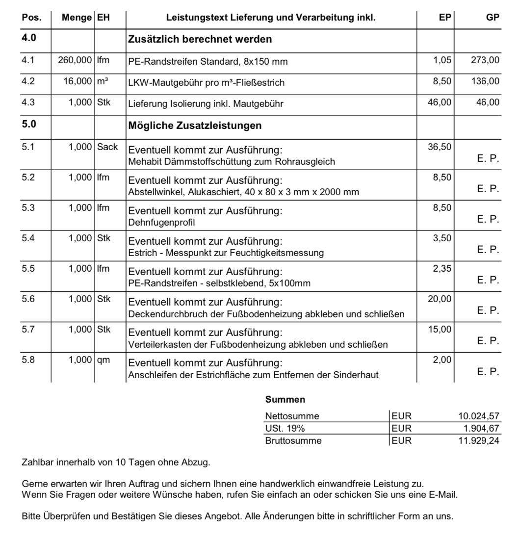

    ich habe zu unserem Estrich folgendes Angebot erhalten.
    Das verlegen der Tackerplatten ist im Preis inbegriffen.
    Kommt mir etwas viel vor… was haltet ihr davon?
    LG
  2. SIL
    10.892
    4.223
    Der CAF F6 ist etwas hoch und die Abdichtungsbahn liegt aber auch an der Mindermenge und eventuell regional , ansonsten passt dies zu deiner gesamten Fläche in den 3 'Geschossen'
