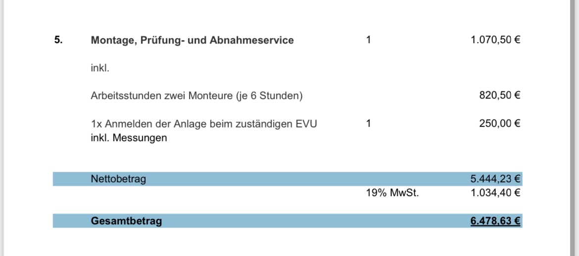

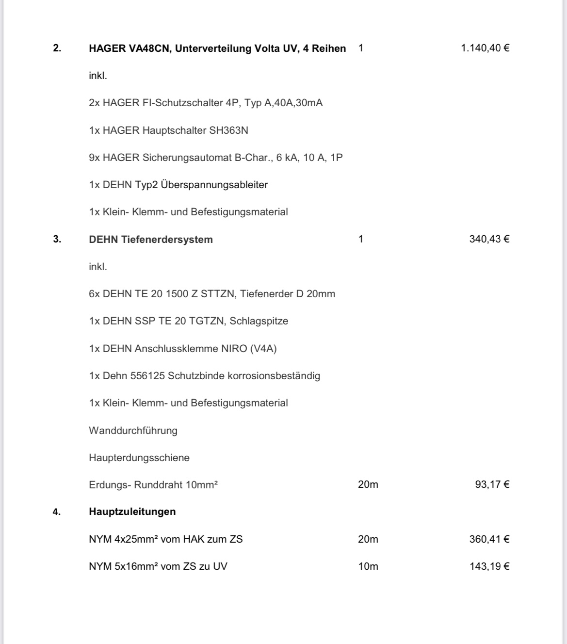

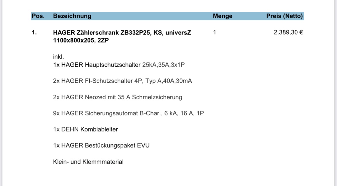

    2BC4B824-7576-487B-807F-CBB18ACD94D3.jpeg 8639F3A3-5F39-4F5A-A10D-EC4872D84D92.jpeg D772FFC6-2E12-4FB0-8C74-B3C3147B7648.jpeg Guten Abend liebe Forum-Mitglieder,
    Ich schaue in der Regel, gerade beim Haus, nicht immer aufs Geld aber da ich mich bei der Elektrik überhaupt nicht auskenne weder mit der Materie noch mit den Preisen, dachte ich frage ich mal in die Runde, ob das Angebot welches wir bekommen haben so grob in Ordnung ist? Vergleichen ist schwierig, da die anderen Anbieter bei uns in der Umgebung vor Januar keine Zeit haben und wir das ganze zügig über die Bühne bringen müssten.
    Es geht um einen neuen Zählerschrank mit zwei Zählerplätzen, Unterverteilung und eine Erdungsanlage.
    Der Hausanschlusskasten muss vorher noch umgesetzt werden aber das übernimmt ja der Versorger wurde uns gesagt.
    Ich würde mich sehr über eure Einschätzung freuen.
    Liebe Grüße

    In dem Rahmen liegt das schon. Für drei Wohnungszähler plus einem Einspeiszähler bei einem Objekt in 2010 mit kompletter Erneuerung ab HAK, Erdspieß mit Zuleitung, sowie Neuverlegung der Leitungen aus EG in das UG waren damals 5,8k fällig. ( Ländliche Lage, daher etwas günstiger als z. B. DO )

    Ich finde den Preis eher günstig

    Setzt man die Materialkosten in Relation zu den Arbeitsstunden (zwei Monteure für 6 h), dann empfinde ich es eher etwas hoch. Nicht vollkommen überzogen, aber auch nicht günstig.
    Die Abgrenzung zu den Stadtwerken würde ich in einem Vororttermin besprechen. Energieversorger schließen eigentlich nur an. Vorarbeiten alle bauseits.

    Ne, das passt schon. 12h Arbeitszeit für eine HV und UV mit allem drum und dran, dazu noch nen Erder, find ich eher schnell.
