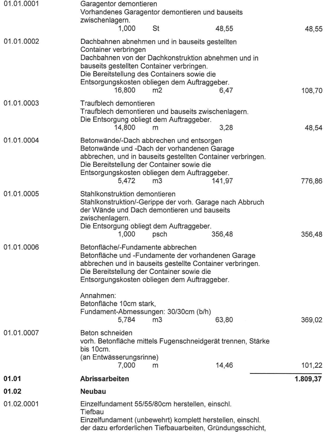

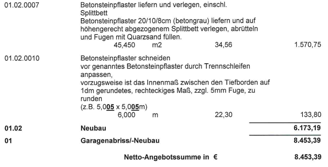

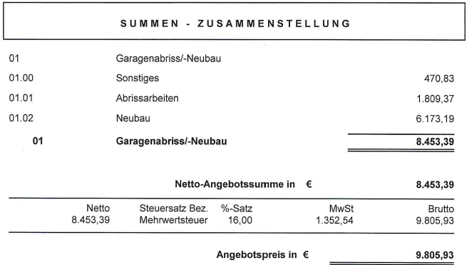

    wir wollen eine Garage abreissen lassen und einen neuen Carport bauen. Wir haben das folgende Angebot eines Tiefbauunternehmens für den Abriss und die Einzelfundamente sowie Pflasterung für den neuen Carport bekommen.
    Kann mir bitte jemand sagen ob das Angebot fair ist?
    Mir persönlich kommt es doch etwas viel vor, vor allem da bei einer ersten Schätzung nur ca. 7.000 € brutto für die Arbeiten genannt wurden. Ich habe aber leider absolut keine Ahnung um das zu bewerten. Der Ort ist eine Kleinstadt im Osten von Thüringen. Vielen Dank schonmal für die Hilfe.
