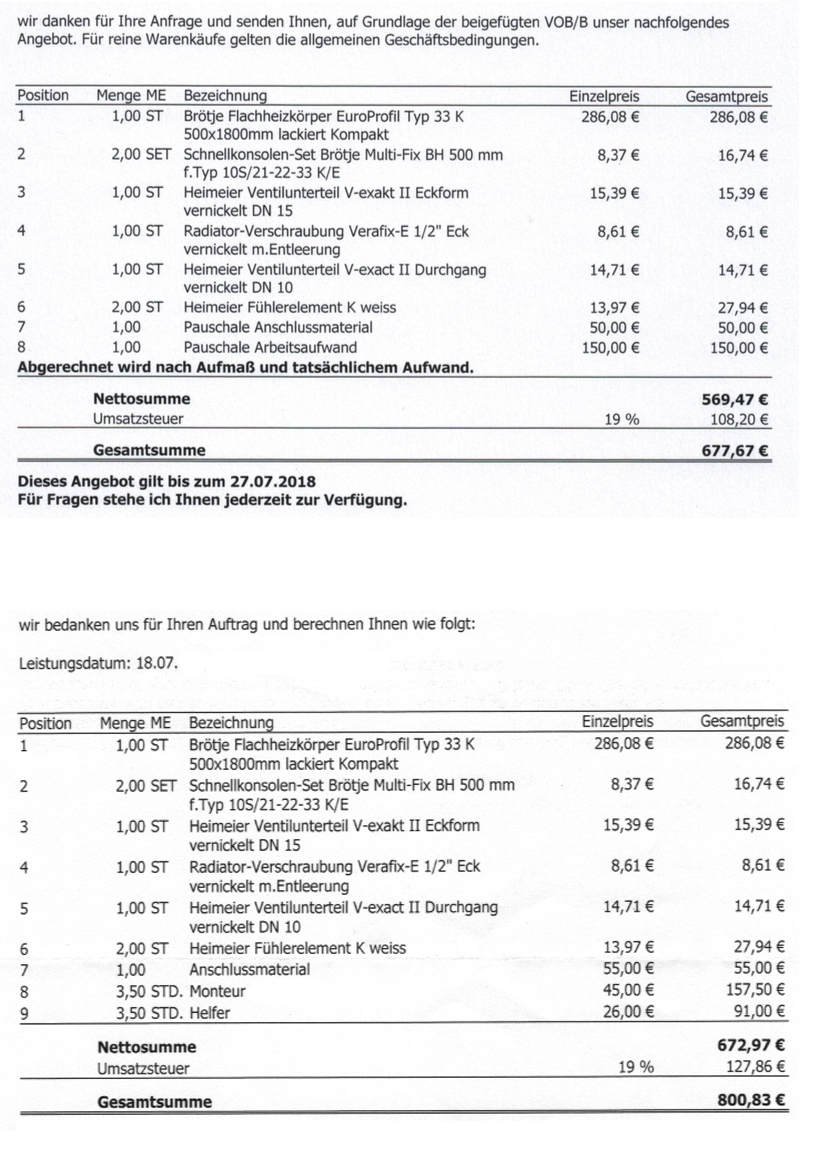

  11. #31 Wolle60, 06.08.2018
    Wolle60
    Wolle60
    09.12.2016
    68
    Pensionär
    26419
    Rechnung über 800,83 Euro, Angebot belief sich auf 677,67 Euro.
    Mehr als 18 Prozent Abweichung.

    Netto oder brutto ? Sind’s netto noch immer mehr als 15%?

    Netto 672,97€ Rechnung, Angebot 569,47€. Immer noch über 18 Prozent, was sollte sich daran auch ändern?
  15. #35 Fabian Weber, 06.08.2018
    16.516
    6.589
    Kannst Du nicht mal das Angebot und die Rechnung hier einstellen, Du kannst ja die Firmeninfo usw. schwärzen. Aber einige Fragen hast Du noch nicht beantwortet. Wie hoch ist der vereinbarte Stundensatz, bzw. sind die 150€ tatsächlich für 3h angeboten worden?
    Gibt es bis auf die Stunden sonst noch Abweichungen zwischen Angebot und Abrechnung?

    Angebot (Lohnkosten):
    Position 8
    Pauschale Arbeitsaufwand 150 €
    Rechnung (Lohnkosten)
    Position 8
    3,5 Std Monteur a 45€, 157,50€
    Position 9
    3,5 Std Helfer a 26€, 91€

    Endlich...AG u. RG. (im Original...)
    Also ganz sauber ist das AG nicht, denn wenn "Nach tatsächlichem Aufwand" abgerechnet wird, muss auch der Stundensatz angegeben werden.
  20. #40 simon84, 06.08.2018
    23.428
    7.000
    Der Unterschied ist bei einem (höheren) Bruttobetrag rechnerisch niedriger.
    Das wirkt sich hier aber nicht aus.
