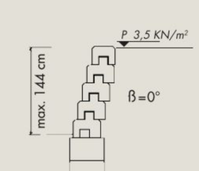

    ich möchte gerne von einer Firma auf einer Länge von 70m nur die erste (unterste) Reihe Steine in ein Mörtelbett gesetzt haben. Der Untergrund ist schon vorbereitet worden (Graben erstellt , lageweise geschottert und verdichtet).
    Es handelt sich um 256 Steine. Sie arbeiten zu zweit. Die Steine schön handlich, 30cm lang, 15 kg schwer. Das ganze spielt sich in Nord Hessen ab,15km von Kassel.
    Den Mörtel rühren Sie vor Ort mit einem Mischer an. Es geht nur um die Arbeitszeit. Material ist schon bauseits bereitgestellt.
    Nun zur Frage, was ist eine realistische Arbeitszeit für dieses vorhaben, sprich welche Stundenanzahl wäre auf der Rechnung i.o.?

    Es geht um das Mauern bzw. Setzen ins Mörtelbett (nur unterste Steinreihe) inkl. dem Abmischen des Mörtels im Mischer. Material ist alles schon auf Paletten vor Ort.
    Nur eine grobe Richtung..20,30,60,70, 120,150 h???

    @driver55: 2Tage meinst du sollten reichen:bef1003:
    Also 2 * 8h Tag * 2 Personen = 32h ! Das wäre ok?! Aus der Liste von Andi könnte ich leider keine Stunden rauslesen, vielleicht erläutert er es uns nochmal.
    @simon: Driver55 hat es schon richtig vermutet. Die erste Reihe muss exakt ausgeführt sein. Da es sich um eine Trockenmauer handelt mit Nut und Führung werden die weiteren Reihen einfach nur trocken aufgesetzt. Siehe Bild

    Das meldet meine polierte Glaskugel.
    Ich bin jetzt kein Maurer, habe aber schon einige Steine, Platten und Stelen um's Haus rum gesetzt. Und es hat immer länger gedauert als angenommen...aber die Jungs vom Fach bekommen das sicherlich schneller hin.
    Liste dient lediglich zur groben Orientierung. Passenden Stein auswählen >> t je m² und dann eben umrechnen. Bei Steinhöhe 25 cm, ergibt das dann 4 m + Zeit für die Wege bei 75 m Länge.

    das sind insgesamt ca 4,4 m3 Mauerwerk,
    das sollte 1 Mann in 2 Tagen machen können ,denn sonst wäre er kein gelernter Maurer.
    meine Bestmarke waren mal 3,5 m3 Kalksandsteinmauerwerk 2/3 DF einschl. Mörtel an einen normalen Arbeitstag alleine herstellen.

    Lange Rede ,gar kein Sinn!
    Also können wir abschliessend sagen das 3 komplette Samstage für das Projekt ok sind? Also : 10h x 3 Samstage x 2 Pers = 60h ?
