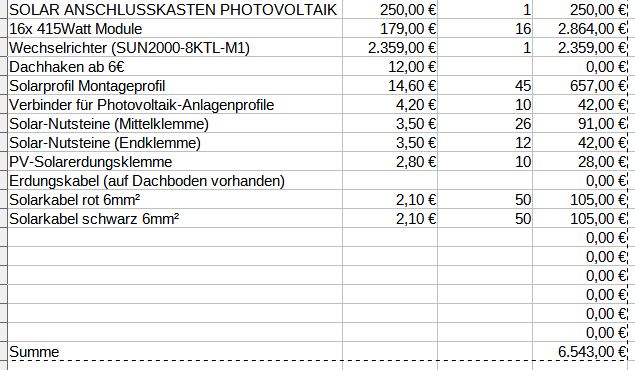

  7. #27 msfox30, 21.11.2022
    msfox30
    msfox30
    12.05.2015
    2.470
    858
    IT Berater
    Halle
    Will mich hier auch mal einbringen...
    Unser Nachbar hat sich im Juni ein Anlage in Form von Mietkaufen installieren lassen.
    - 30 Module a (schätze) ca. 400Wp
    - 7kWh Akku.
    - Hersteller des Wechselrichters habe ich mir nicht gemerkt
    Sie zahlen im Monat 160€ und nach 10 Jahren ist die Anlage ihre. Macht also 160€x120Monate = 19.200€. Überschüssiger Strom wird im Sommer in eine StromCloud eingespeist. Wobei StromCloud nicht so mein Fall wäre.
    => Ich suche immer noch den Haken an der Sache, weil ich das bisher relativ günstig fand. Andere zahlen aktuell über 240€ an Stromabschlag.
    Meine erste unvollständige Rechnung für ein NUR! 6kWp - Anlage
    Da ist aber noch keine Montage und kein Akku bei. Soll auch nur mal die Materialpreise aufzeigen.
    Große Wechselrichter sind aktuell deutlich teurer, wenn sie denn überhaupt zu haben sind.
    Den Akku wollte ich selbst bauen. Auch auch dieser wird dann sicher mit gut 4000 - 5000€ für 14kWh zu buche schlagen.
    Ob die 30k vom TE nun viel oder wenig sind, muss er selbst einschätzen.
    Ein zweites Angebot schadet sicher auf keinen Fall.
    UND, mann sollte sich technisch mit der ganze Sache auseinander setzen. Ich ärgere mich bis heute, dass ich dies bei unserer Wärmepumpe nicht gemacht habe und will den Fehler beim Solar nicht noch einmal machen - mich auf "Berater" verlassen.
    hanghaus2000 gefällt das.

    Nochmal zum Angebot: Ich (und ich glaube auch ichweisnix) verfolge zahlreiche Angebote. Sowohl lokal, im Bekanntenkreis, als auch über ein Fachforum deutschlandweit.
    Es ist auch aktuell noch möglich, 1500-1600,-€ pro kWp für eine mittelgroße Anlage zu zahlen. In die Richtung sollte die Reise gehen.
    Wichtig: Speicher weglassen, der zerhagelt jede Wirtschaftlichkeit (oder drinlassen, aber Gedanklich abschreiben) und so groß wie nur möglich bauen. Erstens ist jede PV zu klein, zweitens ist größer gleich günstiger. Zu viel erzeugter Strom wird ja vergütet und zahlt die Anlage nahezu komplett ab.
