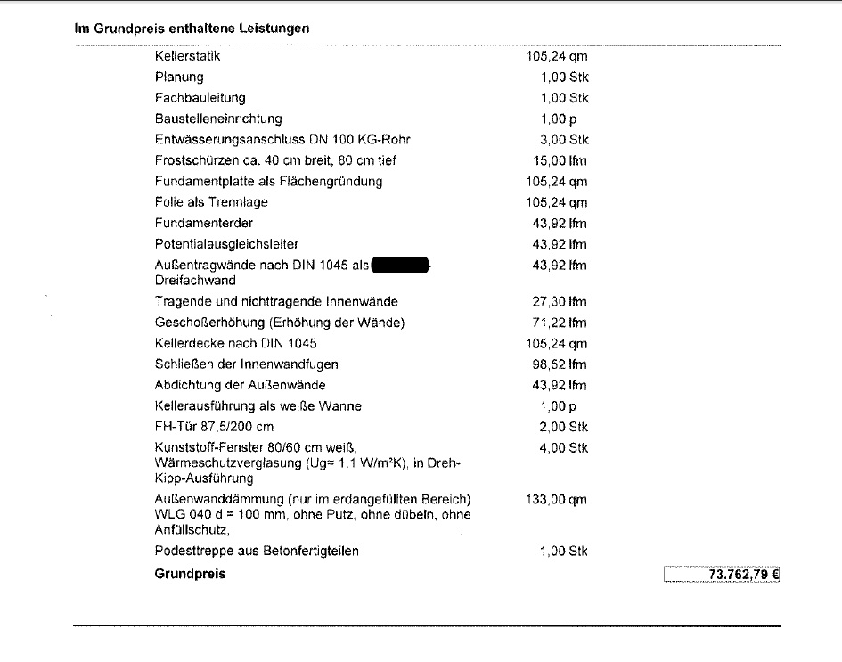

    Ist dieses Angebot fair oder überteuert?
    errichtet werden soll ein 2-geschossiges massives Wohnhaus in den Abmaßen 10 m x 10 m mit Vorhaus in den Abmaßen 4,12 m x 2,36 m
    · mit Keller, Erd- und Obergeschoss mit Walmdach als Stadtvilla
    · im Keller befinden sich 2 Garagen
    Es kommt uns ziemlich viel vor.

    5.252
    1.028
    Das wird man so nicht beurteilen können!
    Schöner wäre es, wenn die Preise für die einzelnen Positionen angegeben wären.
    Ansonsten gilt in der Marktwirtschaft, wenn der Mitbewerber es billiger macht, war es vermutlich zu teuer.
    Aber zur Zeit sind vermutlich alle Angebote überteuert. Es gibt niemand, der es machen kann. Also hebt man die Preise an.
    Letztlich ist das ein Stück Keller zum Preise x. Größe des Kellers: ungefähr y m³
    Nebenbei: DIN 1045 ist seit einigen Jahren im wesentlichen out.
    Jetzt baut man nach DIN 1992. Da steht aber auch nichts völlig anderes drin.

    schaut verdächtig günstig aus,
    lass dir mal bereits ausgeführte Bauten zeigen und sind die Leute
    qualifiziert ?

    73 k würde nur das WU-Keller kosten? ist das Ihrer Meinung nach günstig?
    ich als Ausländer, der nich mal 5 Jahre in Deutschland lebt, und möchte mich nicht abzocken lassen, kann nicht wirklich beurteilen, ob das fair oder nicht! :(

    sorry da dachte ich es wäre der Rohbau
    dann andere Gebote reinholen , aber nur mit Ausschreibung,
    da sonst ein Vergleich nicht wirklich möglich ist
