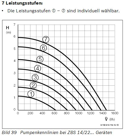

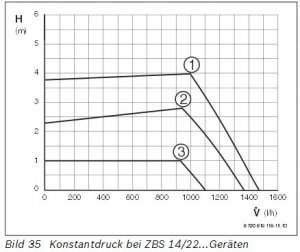

    Die Kennlinie meiner integrierten Pumpe ist hier
    Druckverlust laut Berechnung ca. 102mbar, 1150l/h Wasservolumen. Somit habe ich momentan die Kennlinie 2 eingestellt für Konstantdruck. Da ich aber sowieso die Stellmotoren abgestellt habe, ist diese eigentlich ja nicht nötig und ich kann auch auf die normalen Kennlinien stellen. http://www.bauexpertenforum.de/attachment.php?attachmentid=35283&d=1364988490 Also Kennlinie 5 oder Kennlinie 6.
    Den Oberflächenwiderstand habe ich erst etwas später entdeckt, dann aber doch belassen. Grund war, das ja (es waren doch nur 0,10 ) durch den realen niedrigen Oberflächenwiderstand die Wärmeabgabe besser ist. Mit dem korrekten Wert für Fliesen hätten Sie ja sicherlich weniger Meter Rohr verlegt. Somit ist die benötigte VL Temp ja geringer als 35 Grad.
    Ebenso wie du ja bestätigt hast, das mit der nicht eingerechneten KWL. Real liegt die Heizlast geringer und somit geringere VL möglich.
    Das mit den Bädern war auch mein Gedanke und mein erlesenes Wissen. Warum die VL auf das Bad mit 24 Grad auslegen. Dann lieber die Minderleistung in Kauf nehmen und falls es uns stört, das die 24 Grad nicht erreicht werden, den Handtuchheizkörper elektrisch betreiben. Steckdose ist vorgesehen. Oder alternativ zum schnellen aufwärmen so ein Infarotdingens oder so.
    Beauftragt wurde der Ingenieur von dem Sanitärtypen. Dies war der Sub von unserem GU/GÜ. Der Ingenieur war schon echt angep...t von meinen ganzen Korrekturen/Kommentaren. Aber er konnte nirgens Widersprechen.
    Was meintest du mit "selbstschuldnerisch für die Ergebnisse haften" und "Ein begründeter Vorbehalt, bevor eine Rechnungsstelllung valutiert wird"
    Das die vom Sani beauftragte Firma dafür haftet, das Sie so einen Müll abliefert? Aber doch nicht Gegenüber mir. Ich war ja nicht Auftraggeber. Rechnungsstellung?
