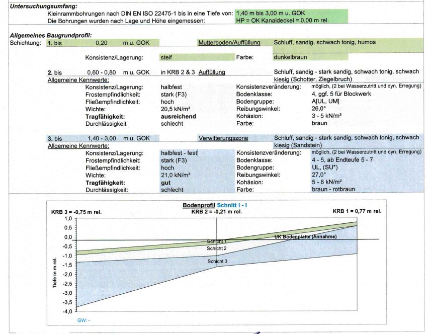

    Auf alle Fälle solltest du schonmal ein Baugrundgutachten haben, in dem vielleicht/hoffentlich auch eine Gründungsempfehlung enthalten ist.
    LukasN gefällt das.
  5. LukasN
    LukasN
    29.10.2020
    11

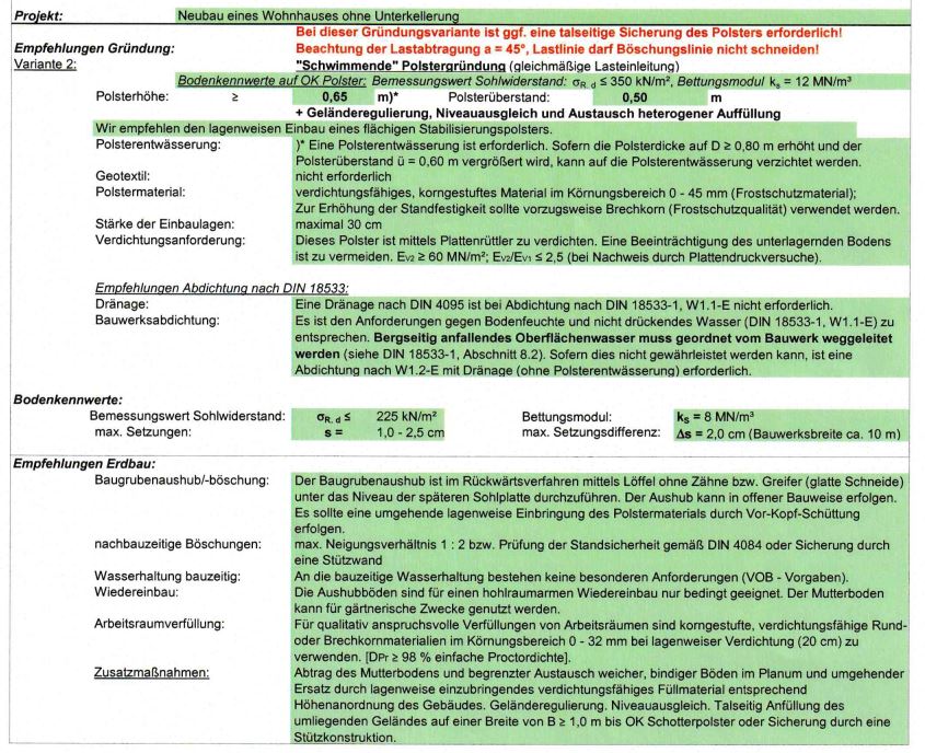

    Bodengutachten ist gemacht. Hier der Ausschnitt der "Empefehlung" für den Erdbauer. Was hält Ihr davon? EFH auf BP ohne Keller
  6. #6 Erdbaron, 14.07.2021
    Zuletzt von einem Moderator bearbeitet: 14.07.2021
    Erdbaron
    Erdbaron
    08.04.2021
    in den meisten Fällen ist zusätzlich noch eine geochemische Analyse notwendig (Deklarationsanalyse) wenn der Erdaushub verwertet/entsorgt werden muss. Die meisten Deponien verlangen diese Analyse um den Erdaushub anzunehmen. Am besten macht man diese gleichzeitig mit dem Baugrundgutachten. Somit muss der Geologe nur einmal mit Gerätschaft anfahren
