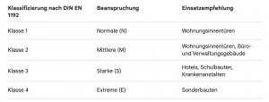

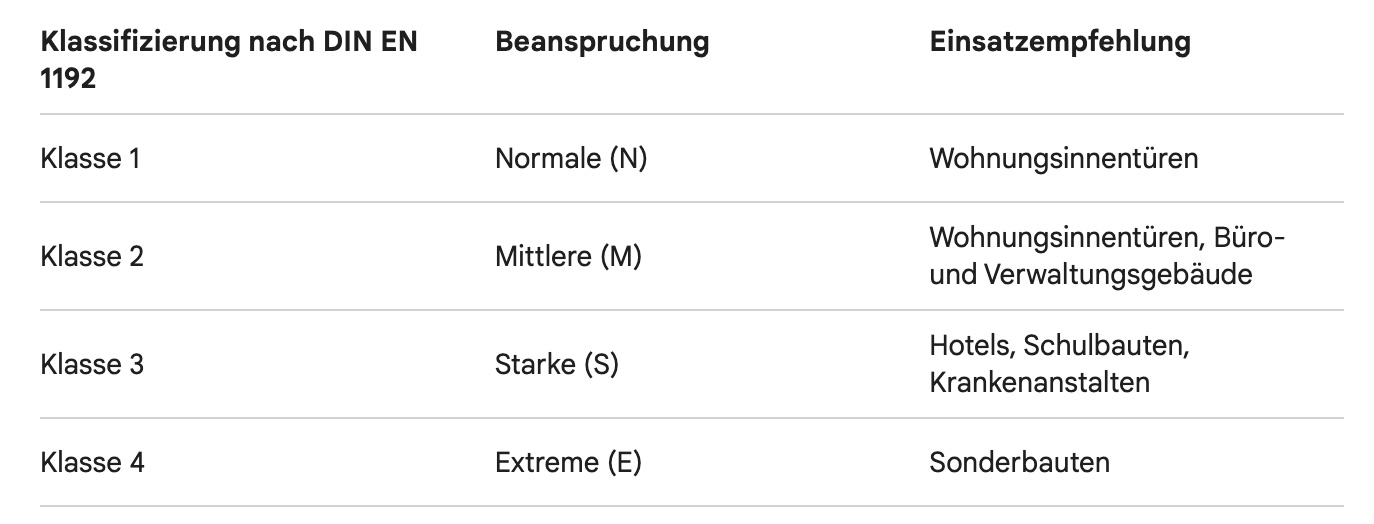

    nachdem wir zweieinhalb (!) Jahre Vollkatastrophe hinter uns haben - solltet ihr jemals einen Versicherungsschaden haben und die Versicherung empfiehlt euch, alles über die Firma Polygon laufen zu lassen: lauft! - bekommen wir jetzt nochmal eine neue Wohnungseingangstür. Grund dafür ist, dass die o.g. Firma es geschafft hat, die Ersatztür inkl. Zarge so schlecht einzubauen, dass wir durch den Zug aus dem Treppenhaus Schimmelstellen um die Tür haben.
    Nun liegen mir zwei Angebot vor - eine für eine Tür von Ringo, die andere von Jeld-Wen. Ringo kommt vom Schreiner ums Eck, Jeld-Wen über einen Online-Anbieter, der inkl. Montage anbietet. Preislich sind die beiden exakt gleichauf. Hier nun die Details zu den Türen - ich kann mich nicht recht entscheiden: Bei Ringo ist die Tür etwas dicker (gut?) und natürlich behagt der kurze Weg zum Schreiner, der komplette Rest scheint mir bei der Jeld-Wen-Tür aber hochwertiger. Und kann mir jemand sagen, was genau bei Beanspruchungsklasse E bzw. 4 anders ist? Sind die Zargen innen nicht mehr aus Span, sondern vollmassiv oder wie darf ich mir das vorstellen?
    Auch würde mich interessieren, ob es einen spürbaren Unterschied zwischen der "Aufdeckdichtung" (Ringo) und der "Türfalzdichtung" (JW) gibt.

    die Beschreibung bei der Jeldwen-Tür ist wesentlich umfangreicher.
    Die Beanspruchungsklassen sind identisch und es gibt meines Wissens auch keinen Unterschied zwischen einer Aufdeck- bzw. Türfalzdichtung - diese sind jeweils im Türblattfalt eingenutet und dichten nochmal das Türblatt zum Falzbekleidung der Zarge ab.
    Die VX Bänder sind "wuchtiger" als die einfachen 3-tlg. Bänder V 4426.
    Das Schloss bei Jeldwen ist 3-fach von KFV - bei Ringo steht erst ein einfaches Klasse 3 Schloss und unten dann noch 3-fach Verriegelung....
