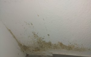

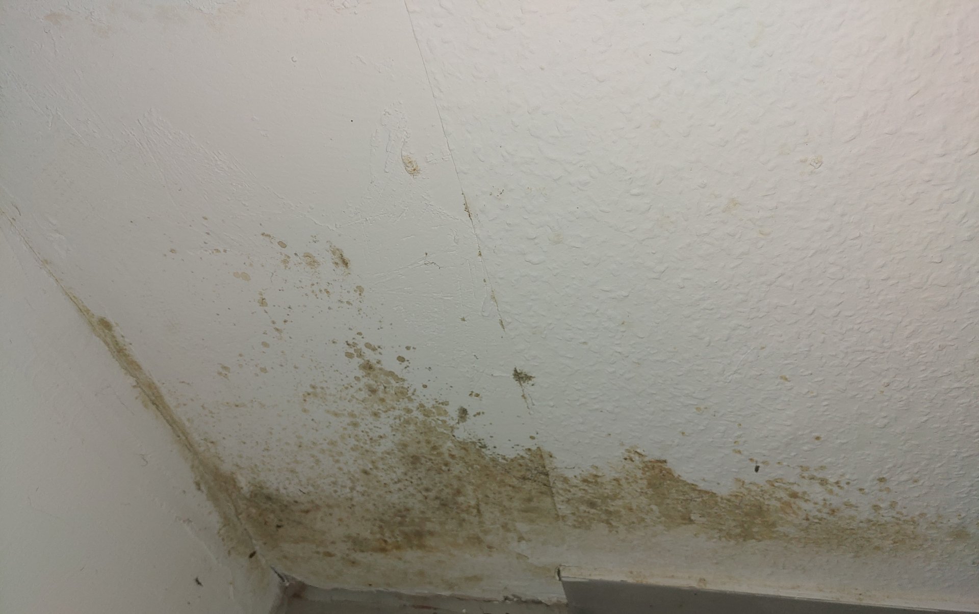

    Hallo liebe Bauexperten,
    wir renovieren gerade unsere Küche und haben beim Abbau des Kühlschranks Schimmel an der Aussenwand entdeckt (siehe Anhang).
    Der Kühlschrank stand mit einem Abstand von ca 4 cm zur Aussenwand (teilweise Tapete, teilweise Putz).
    Nun war ein vom Vermieter beauftragter Malerfachmann da.
    Dieser hat den Schaden direkt behandelt. Die Aussenwand sei nicht nass (Messung) und sonst in Ordnung.
    Unsere Frage ist, ob die Art wie der Maler den Schaden behoben hat in Ordnung und nachhaltig ist, wenn man davon ausgeht, dass es wirklich keine andere Schimmelursache gibt, ausser Kühlschrank zu dicht an der Wand stand.
    Der Maler ist wie folgt vorgegangen:
    1. Abwischen der Stellen mit Chlorreiniger -> 10 Min trocknen lassen
    2. anschließend direkt mit Silikatfarbe überstrichen (betroffenen Putz und Tapete) -> fertig (ca. 25 Minuten Arbeit)
    => Jetzt wo alles trocken ist sieht man die alten Flecken durch den Anstrich leicht durchschimmern (auf Putz und Tapete).
    Hat der Maler hier Unfug gemacht oder kann das Vorgehen in Ordnung und durchaus angemesseen sein?
    Man liest hier unterschiedliches im Netz.
    Uns geht es weniger um die Optik. Da wir kleine Kinder im Haushalt haben, machen wir uns hier etwas Sorgen dass der Schimmel wiederkommt und würden uns daher über Hilfe/ Tipps zur Entfernung sehr freuen.
    Vielen Dank im Voraus und viele Grüße
    Stefan

    Ist das Bild vorher oder nachher ? (Ich gehe mal von vorher aus )

    Wurde die Tapete entfernt?
    Das sollte in jedem Fall erfolgen, da Zellulose und Kleister ideale Nährgründe für Schimmel sind.
    Wie wurde die Feuchtigkeit gemessen?
    Mit einem kapazitiven Feuchtigkeitsmeßgerät (die mit der Kugel vorne)
    Hat der Vermieter die Kosten übernommen?
    Bei genügender Dämmung sollte auch bei 4 cm Abstand hinter dem Kühlschrank kein Schimmel entstehen-
    die Abwärme sollte eine genügende Abtrocknung bewirken.
    Kann unter dem Kühlschrank Luft zirkulieren?

    Die Bilder sind von vorher. Auf den Nachherbildern sieht man wegen der Kameraqualität nur weis. (Kann es aber nochmal probieren) Mit dem Auge sind die Flecken unter der Deckfarbe zu erkennen.
    @Andreas Teich
    Die Tapete wurde nicht entfernt und auch nicht der Untergrund kontrolliert.
    Gemessen wurde kapazitiv (mit der Kugel).
    Der Kühlschrank hatte ein Lüftungsgitter unten zur Zirkulation.
    Wegen der Kostenübernahme gibt es noch keine finale Klärung. Zur Not zahlen wir das. Uns ist das Ergebnis wichtiger.
    Wie ist die Meinung zu den Arbeiten? Kann das passen oder ein echtes Risiko, so dass sich das nochmal jemand anschauen muss und wer?

    In welchem Stockwerk wohnt Ihr?
    Ist aussen möglicherweise ein Regenfallrohr?
    Generell ist es eher ungewöhnlich, das ausgerechnet hinter dem Kühlschrank Schimmel auftritt, da durch den Kompressor und den Verdampfer Wärme produziert wird.
    Grundsätzlich ist bei solch einem Schimmelbefall die Tapete abzunehmen: sichtbarer Schimmelbefall plus 50 cm Minimu.
    Dan eruiert man, ob hinter Tapete auf dem Putz ebenfalls Schimmel-Sporen ersichtlich sind.
    Wenn ja: Abschleifen des Putzes Minimum 5mm, besser 8 mm tief.
  10. #10 simon84, 23.02.2020
    23.389
    6.970
    Das Netz (Kondensator) vom Kühlschrank sitzt meist nicht bis ganz unten und der Schimmel scheint ja augenscheinlich von unten nach oben entstanden zu sein.
    was das genau verursacht hat ist im Nachhinein schwer zu sagen .
    Ich hätte auch gesagt die Tapete sollte zumindest großflächig drumherum runter (steht ja eh der Kühlschrank davor)
    also so 100% fachgerecht ist das von dem Maler nicht gemacht, aber man könnte ja in 3 Monaten auch noch mal nachschauen wie es sich entwickelt

    Oder doch besser gleich die Tapete abschneiden. Wenn, wie es scheint, der Schimmel nur oberflächlich auf der Tapete saß, sollte das schon ausreichen. Wenn der Kühlschrank wieder da hin kommt, muss noch nichtmal gestrichen werden.
