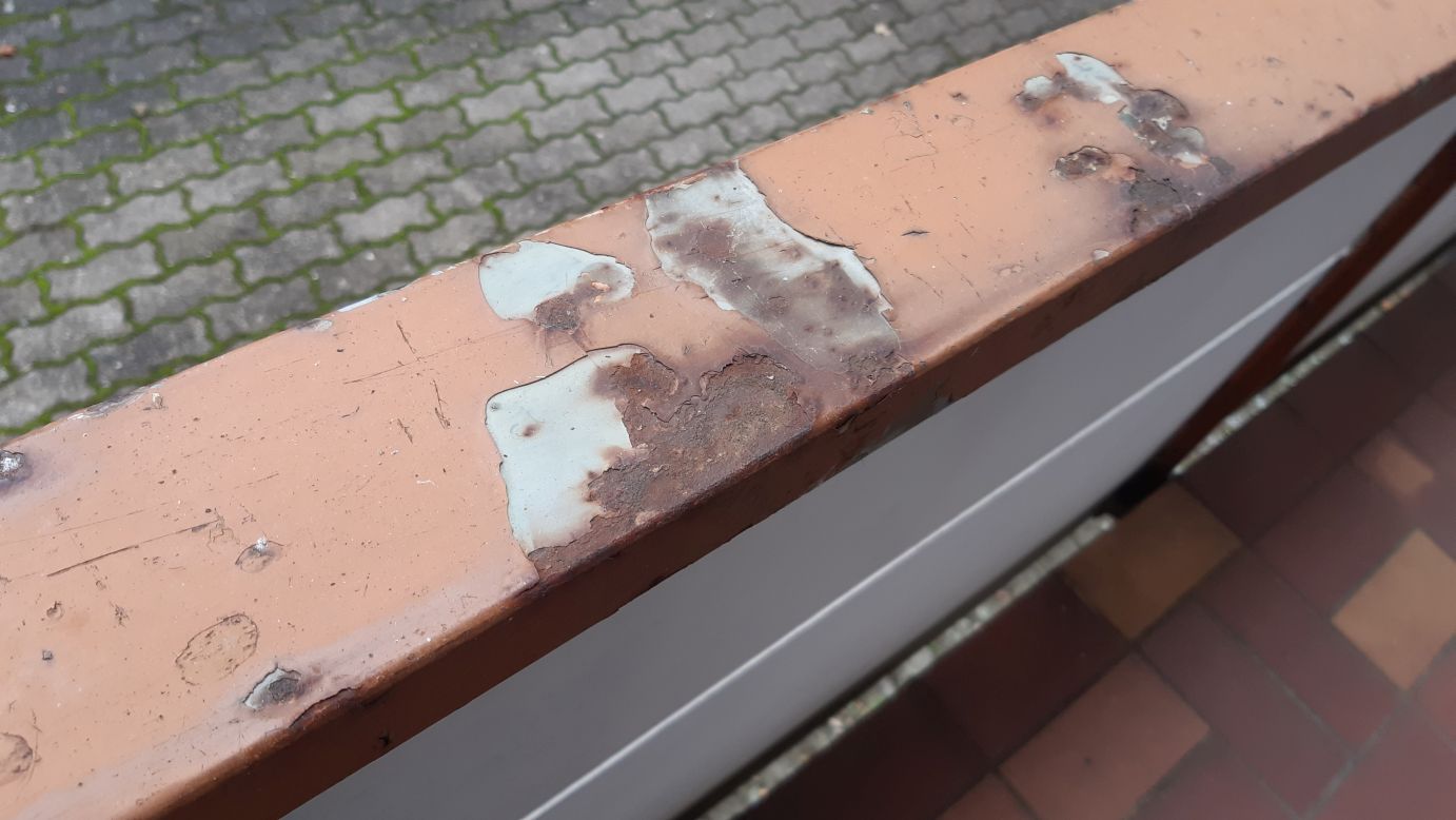

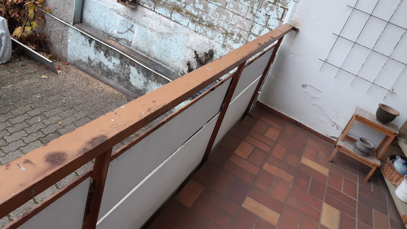

Angerostetes Balkongeländer mit 3 in 1 Produkt streichen?
Diskutiere Angerostetes Balkongeländer mit 3 in 1 Produkt streichen? im Ausbaugewerke Forum im Bereich Neubau; Hallo, sollte das angerostete Balkongeländer vor dem neuen Anstrich nur grundiert werden oder wäre ein Rostumandler oder ähliches zu verwenden?...

    Da wäre erstmal eine Drahtbürste und danach viel Schleifpapier zu verwenden. Wenn der Rost dann weg ist, dann brauchst dir da erst gar keine Gedanken mehr machen, dann kommt neuer „Rostschutz“ drauf und dann Lack…
    Das Problem ist das Wörtchen „tragfähig“. Auch wenn man das Zeug angeblich „direkt auf Rost“ streichen kann, steht in den Datenblättern immer noch der Untergrund müßte „tragfähig“ sein und das sind solche „Rostwucherungen“ halt nicht…

    FINGER WEG von der Drahtbürste!!
    CSD Scheibe.
    Dann 2 - 3 mal mit Hammerite.
