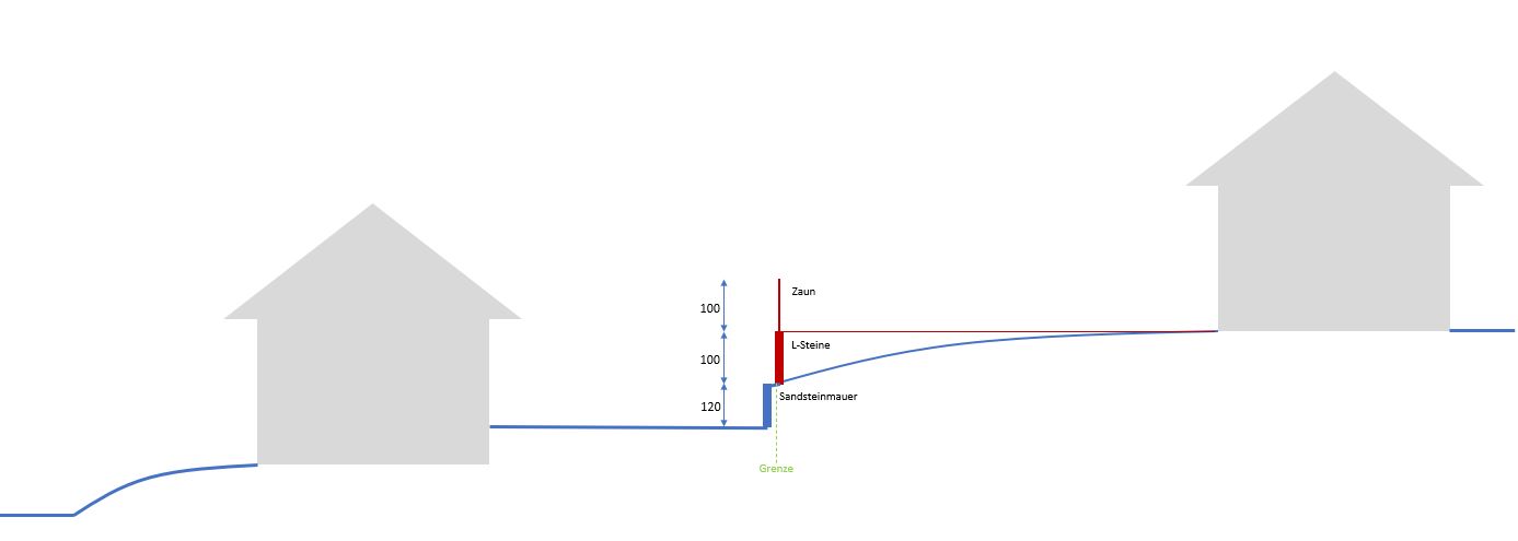

    Hallo Zusammen,
    wir besitzen ein EFH in Hanglage.
    Oberhalb unseres Hauses hat sich eine brachliegende Wiese befunden zu dessen Grundstücksgrenze eine Sandsteinmauer mitz leichtem Grenzversatz errichtet wurde.
    Nach einigen Jahren wurde hier ebenfalls ein Haus erbaut, welches bisher einen abschüssigen Garten hin bis zu unserer Sandsteinmauer besitzt. Die Abschüssigkeit möchte unser Nachbar nun durch eine Aufschüttung ausgleichen. Hierzu sollen L-Steine direkt auf die Grenze betoniert werden. Auf diese L-Steine soll eventuell auch noch ein zusützlicher Sichtschutz/Zaun errichtet werden.
    Bisher war die Sandsteinmauer 1.20 m hoch.
    Durch die Veränderung würde sich bezogen auf unser EG/Garten Niveau eine zusätzliche höhe durch die L-Steine um ca. 1m, sowie eine weitere Erhöhung durch einen Sichtschutz/Zaun ergeben. Höhe aktuell 1m angenommen.
    Es ergeben sich folgende Fragen:
    - Welchen Höhenunterschied dürfen die zwei Grundstücke zueinander haben und was sind hier die Bezugshöhen?
    - Je nach Zaunhöhe ergibt sich im schlimmsten Fall eine extreme "Gesamtmauer". Wie hoch drüfte ein zusätzlicher Sichtschutz gebaut werden. Bzw. wie wird dies in einem solchen Fall geregelt?
    Eine Skizze habe ich beigefügt:
    - Blau Ausgangslage
    - Rot Vorhaben Nachbar

    Meiner Meinung nach ist nach 1m Schluss. Also darf Dein Nachbar da nichts ändern.
    Habt Ihr damals abgegraben, denn vielleicht bezieht sich die Regel auch auf das natürliche Gelände.
    Sowas steht oft im jeweiligen Nachbarschaftsrecht Deines Bundeslandes.

    Ich habe mal ein wenig recherchiert und herausgefunden, dass in BW Stützmauern bis insgesamt 2m möglich sind.
    Die Frage ist natürlich ab wo zählen die 2 Meter.
    Das Ursprungsgrundstück wurde ja praktisch abgegraben zur Begradigung, wodurch die 1,2 m entstanden sind.

    Es gilt das natürliche Gelände vor eurem abgraben.
    Wie hoch die Mauer inklusive Zaun sein darf steht im bb oder beim Amt nachfragen.

    Diese Frage berührt verschiedene rechtliche Aspekte. @simon84 hat ja schon auf einen möglicherweise vorhandenen Bebauungsplan oder eine andere Ortssatzung aufmerksam gemacht. Da Du nicht darauf eingegangen bist, gehe ich davon aus, dass es für Dein Grundstück nichts dergleichen gibt. Weitere öffentlich-rechtliche Vorschriften nennt die Landesbauordnung (LBO).
    Wie wichtig Quellenangaben sind, haben zuletzt mal wieder einige Spitzenpolitikerinnen erfahren müssen. Auch hier im Forum wäre es aufschlussreich, die Quelle zu erfahren. Die LBO nennt den Grenzwert von 2m nur im Zusammenhang mit der Genehmigungsfreiheit (Anhang zu §50, Nr.7). Eine höhere Mauer wäre also durchaus möglich, ohne weitere Klimmzüge aber nur bis 2,5m (§6 Abs. 1 Nr. 3).
    Und dann gibt es ja noch das Zivilrecht (Nachbarrechtsgesetz - NRG). Die §§ 9-11 geben ganz gute Antworten auf Deine Frage, sonst frage nochmal konkreter nach.
    Wie schon geschrieben gilt im Allgemeinen die natürliche Geländeoberfläche des Baugrundstücks. In Einzelfällen sind aber auch die Regelungen zu den Abstandsflächen anwendbar (§5 Abs. 4 letzter Satz LBO) oder unter besonderen Umständen auch eine individuelle Regelung. IMHO könnte das in Deinem Fall zum Tragen kommen, wenn Deine Baugenehmigung von damals die Abgrabung zur zwingenden Voraussetzung hatte.
    S.o.
    Meine Meinung: Es gilt das natürliche Gelände vom Baugrundstück. Aufschüttung und Einfriedung bilden eine gemeinsame bauliche Anlage die nach LBO insgesamt 3,7m über Deinem Grundstücksniveau liegen darf. Das Vorhaben in Deiner Skizze wäre demnach zulässig, allerdings muss der Zaun gemäß Nachbarrecht 50cm Grenzabstand einhalten.
