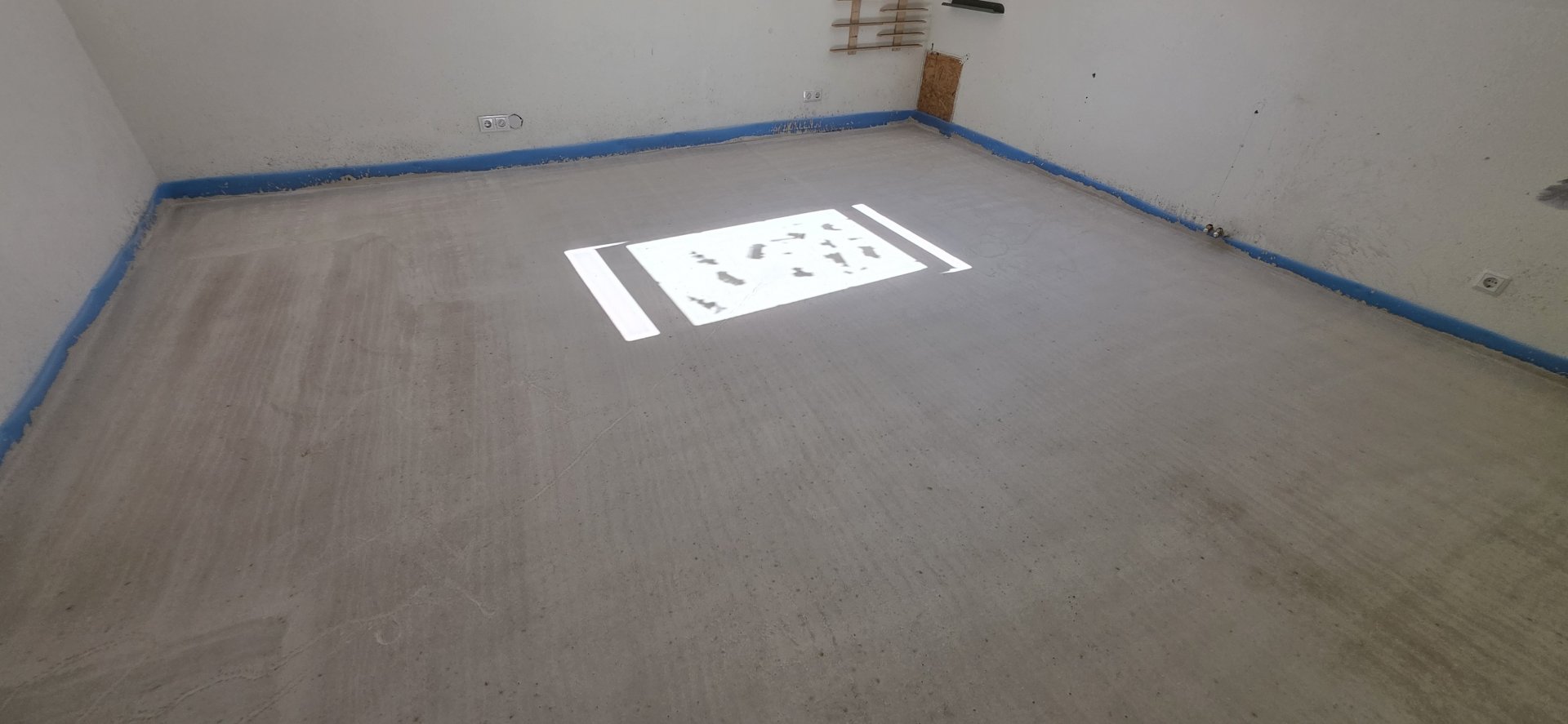

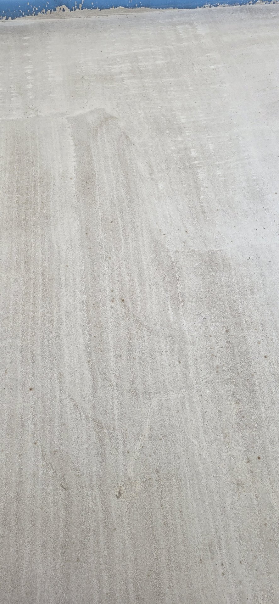

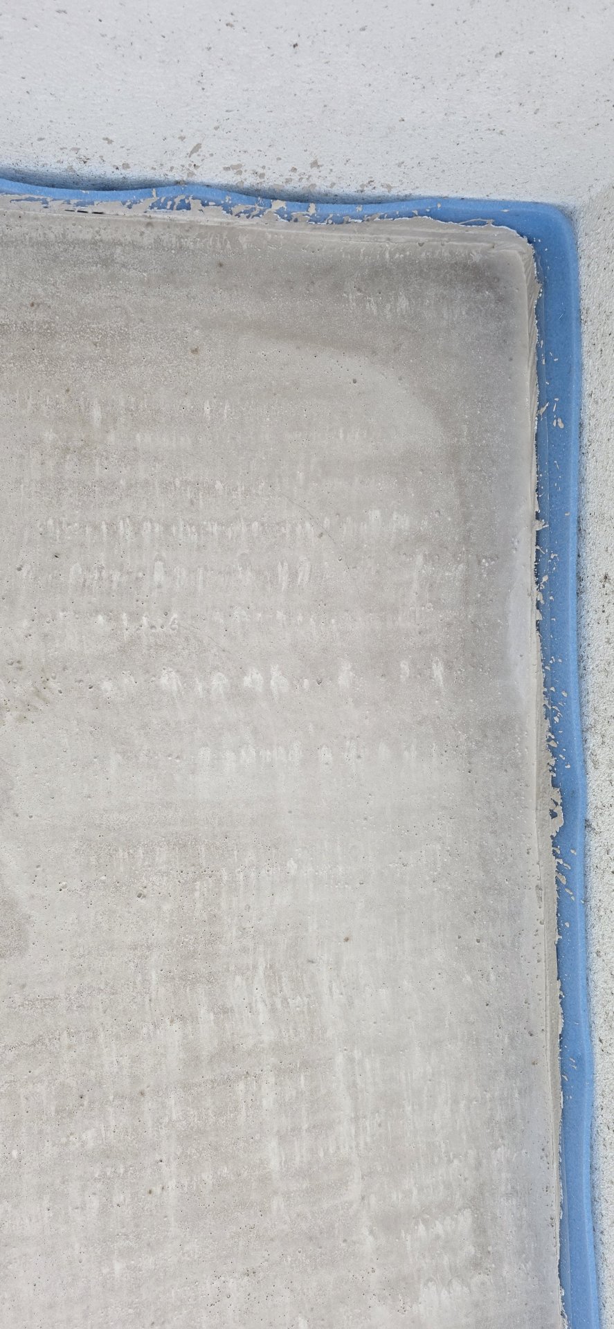

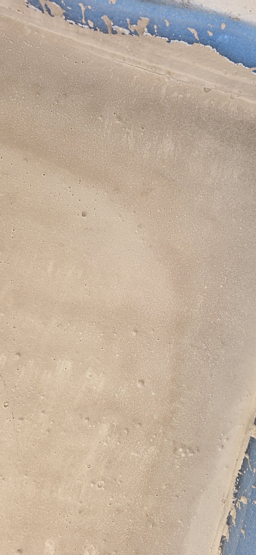

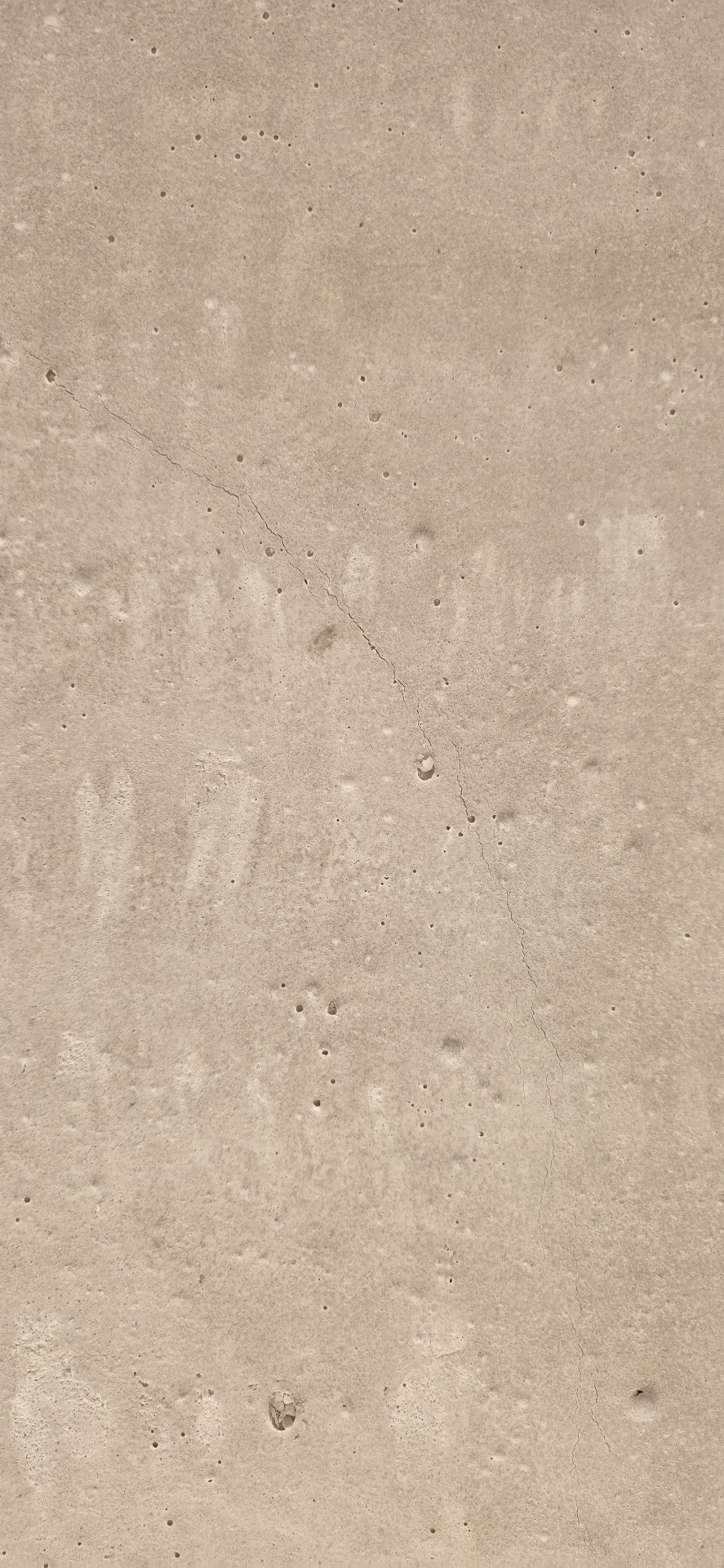

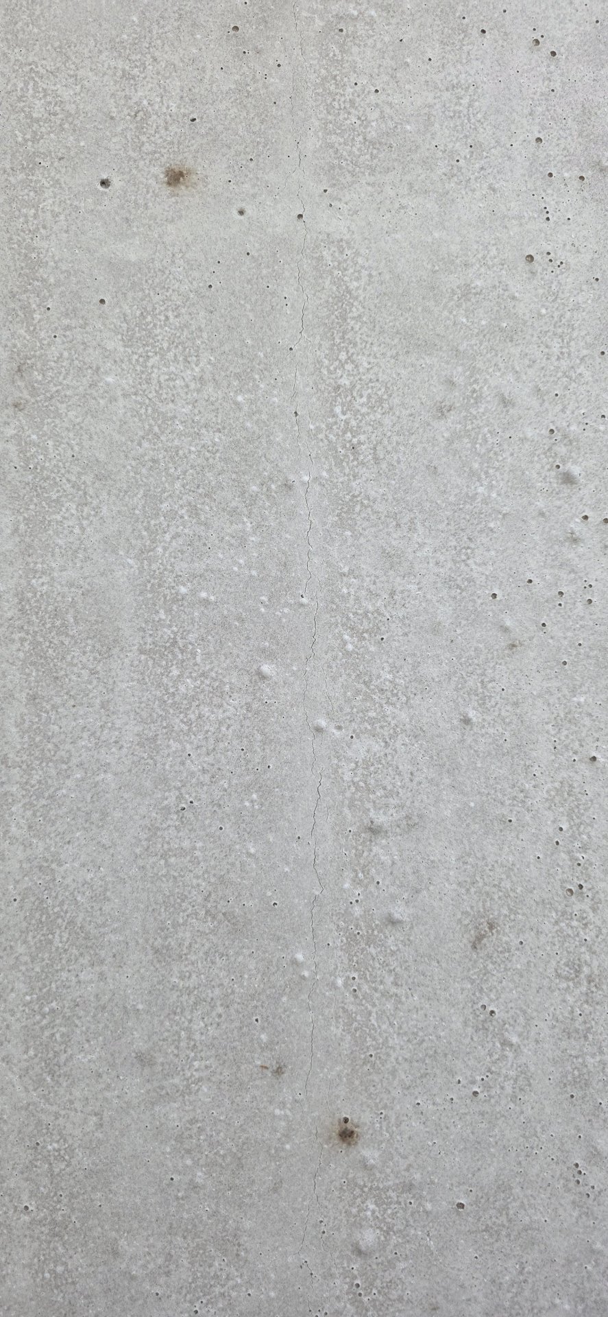

    Hi wir haben Anhydrit Estrich bekommen nun die Frage an einer Stelle denke ich ist es nicht so gut geworden. Macht das hier was? Das ist halt der höchste Raum gewesen und es kommt Laminat drauf. Die Frage ist auch womit schütze ich den Boden am Besten. Ich wollte ne PE Folie und noch eine Trittschalldämmung mit Aqua Stop nehmen. Im Bad wollte ich einfach Flüssigfolie mit Abdichtungen.

    Anhydrit Estrich sollte wegen der Bläschen und der Sinterhaut erst noch geschliffen werden

    Ich weiß aber das Rohr scheint da etwas hoch zu kommen oder gekommen zu sein oder sieht vielleicht nur so aus

    Welches Rohr?

    Auf den Bild in der Ecke sieht man vom Heizungsrohr den Abdruck hakt
