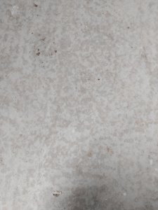

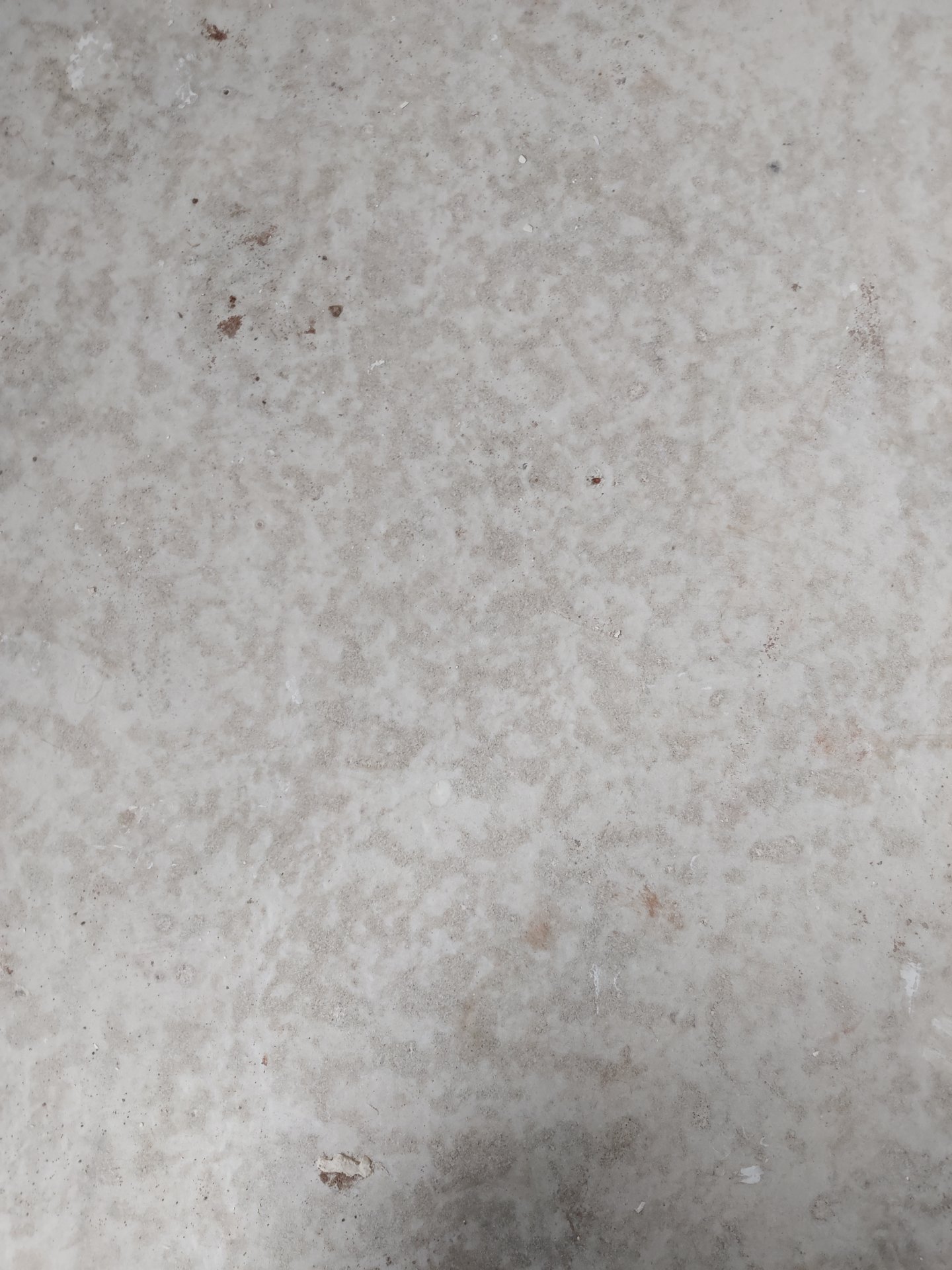

    Die Fliesen hat der Fliesenleger gelegt, ohne vorherige CM-Messung. Die Folie hatte ich nun knapp anderthalb Tage angeklebt, abgezogen und es war keinerlei Feuchtigkeit an der Folie oder auf dem Estrich.
    Visuell sieht der Estrich im OG folgendermaßen aus. Die dunklen Stellen wirken etwas "sandig".
