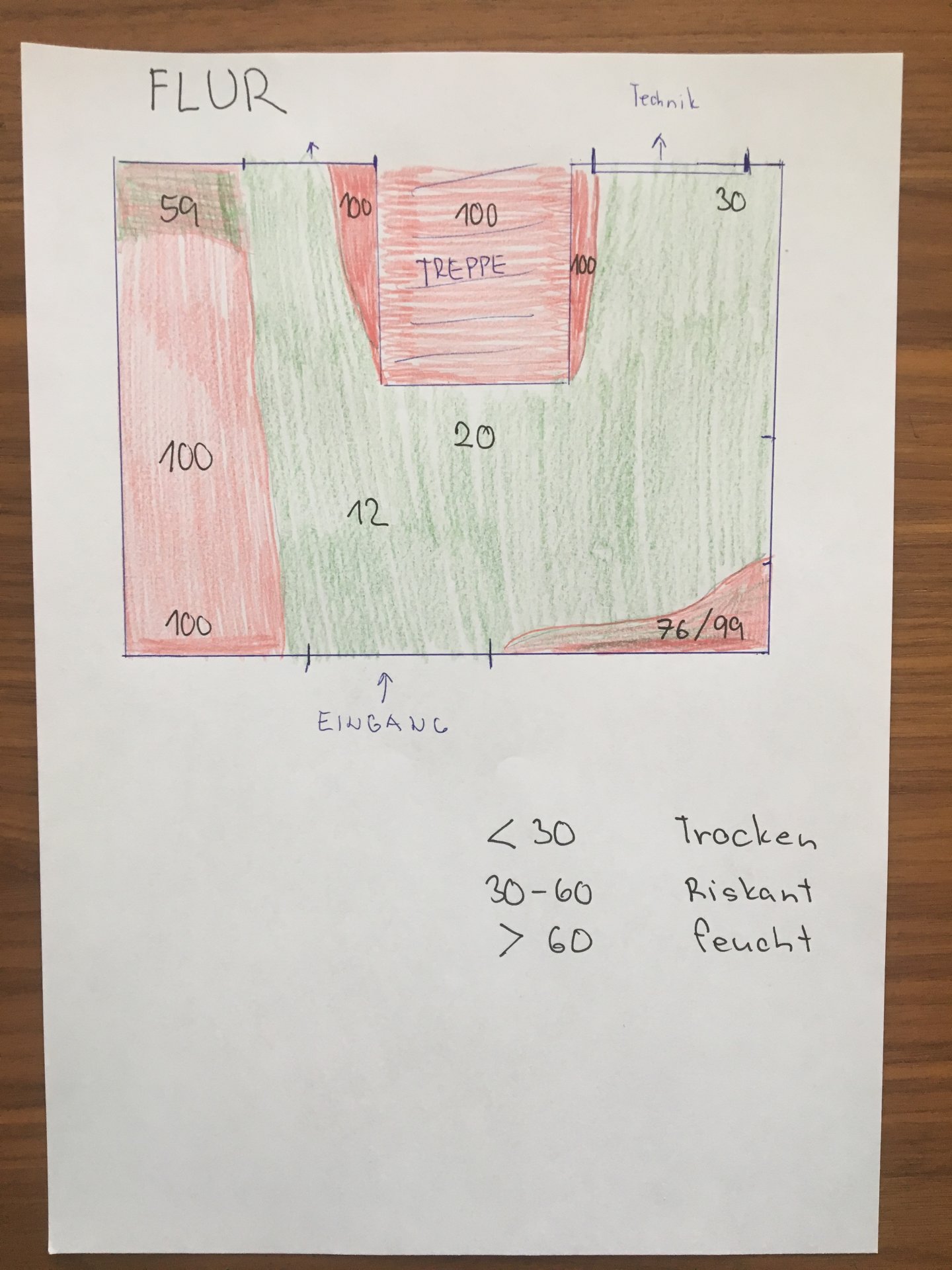

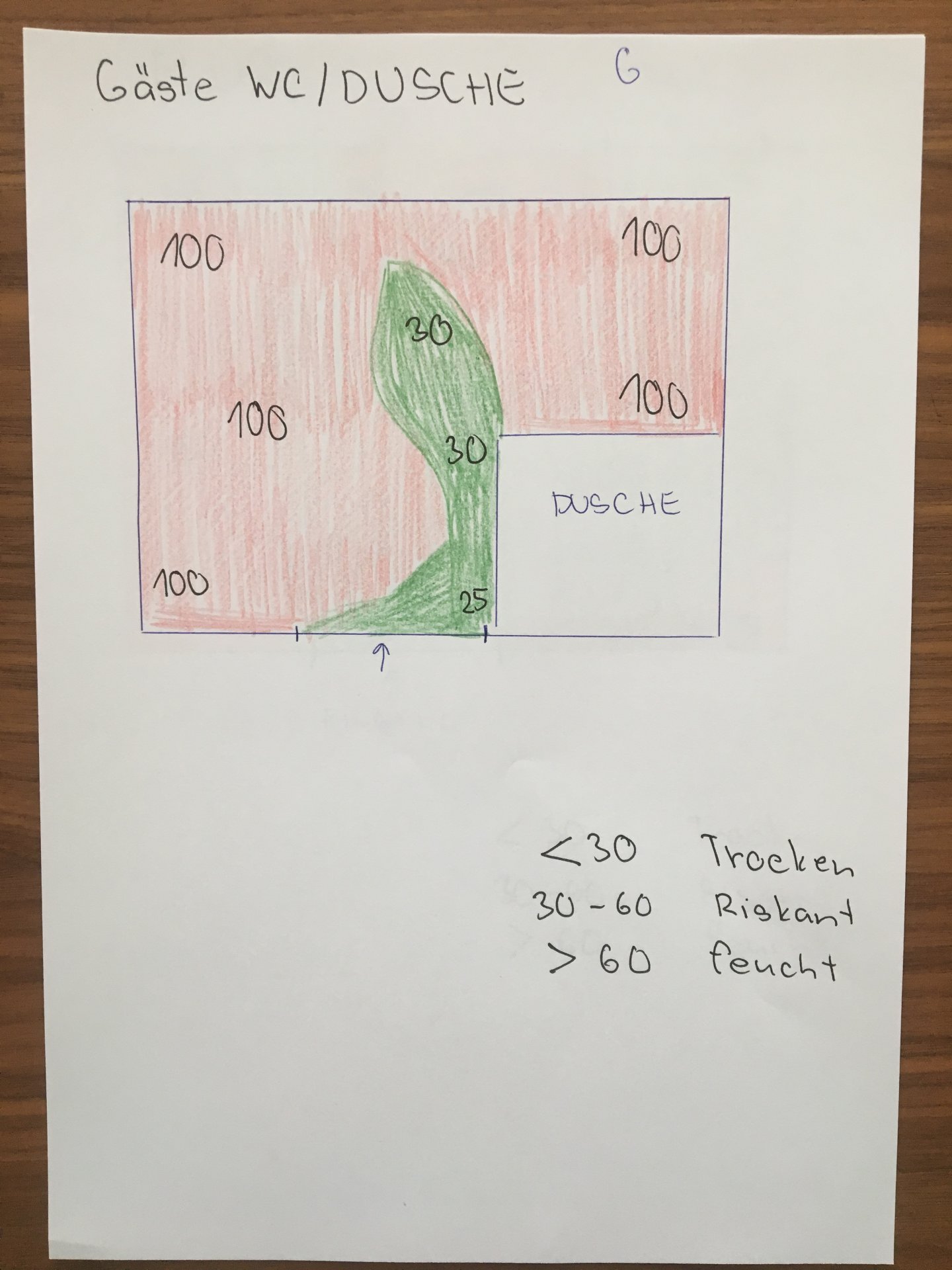

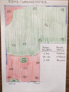

    ich baue ein Haus und habe ein Problem mit Estrich. Der wurde vom mehr als 6 Wochen gegossen. Im Obergeschoss alles trocken. Im Erdgeschoss grosse Fläche immer extrem feucht.
    Anbei ein Paar Infos über Heizung vom Estrich:
    - Estrich wurde am 8.7.2019 gegossen
    - Fenster wurden nicht zugedeckt und die Sonne hat ganze Tage voll geschienen
    - ab 11.7.2019 laufen Ventilators und Entfeuchter,
    - ab 15.7.2019 läuft Fussbodenheizung, nur 4 Tage (18.-21.7) wurde hochgeheizt auf 45 Grad, die alle restliche Tagen war der Temperatur bei 38-39 Grad. Die Temperatur war nie beim 55 Grad
    - seit 14.8.2019 auf 29 Grad gestellt, wegen Spachteln und Malerarbeiten
    - Estrich wurde nie geschliffen
    - Stoßlüften mache ich täglich 2 x auch jetzt
    - ich habe ein Paar Skizzen mit Feuchtigkeit gemacht
    Leider hat sich mit diesem Fenomen keiner getroffen. Unsere Baufirma auch nicht und sind schon Tagen am Überlegen und überlegen.. ich bin verzweifelt ob die den Estrich entfernen müssen oder welche Möglichkeiten bleiben noch. Wir sollten bis Ende September eigentlich im Haus wohnen (Wohnung schon gekündigt)

    Heizen, Heizen, Heizen und zwar richtig warm.

    Vielen Dank Fabian, aber denkst du wird das irgendwann? Manche meinen, es ist bestimmt falsche Qualität und es wird nie richtig austrocknen. Auf wieviel Grad soll ich es einstellen?
  4. #4 Fabian Weber, 21.08.2019
    15.332
    5.944
    25Grad Raumtemperatur oder etwas mehr.
    Wenn Du Dir unsicher wegen der Zusammensetzung vom Estrich bist, dann nimm eine Probe und lass diese prüfen.

    Sinterschicht?

    Verstehe nicht, warum du hier nicht mehr Unterstützung von Seiten Bauleiter / Heizungsbauer / Estrichbauer bekommst. Standard sollte doch sein, daß dir dein Heizungsbauer bzw. der Estrichleger nach Einbringen des Estrichs ein sog. Aufheizprotokoll übergibt. An dieses Procedere - abhängig von Estrichart & Vergütung - sollte man sich halten.
    Bezgl. des Trocknungsverhaltens von Fliessestrich empfehle ich dir diese Broschüre, die erklärt die wichtigsten Details und evtl. Probleme ganz gut:
    https://www.heidelbergcement.de/sys...b_trockungsmerkblatt_a4_8s_web.pdf?download=1
    Außerdem bringt es SEHR viel, nach den ersten Tagen und VOR Starten des Funktions- bzw. Belegreifheizens die Estrichoberfläche abzuschleifen. Und dann kommt es auch sehr darauf an, wie stark der Estrich eingebracht wurde. Ideal sind 40mm, mit jeden cm mehr ist der Aufwand deutlich größer und die Trocknungszeit deutlich länger. Auch das FBH System ist bei dem Thema gefordert. Wenn keine vollflächigen Wärmeleitbleche vorhanden und die Verlegeabstände aus welchen Gründen auch immer groß sind, dann dauert das einfach...

    Eben. Wärmeleitbleche sollten langsam Standard werden. Die Vorteile sind so hoch, da spielen die leichten Mehrkosten keine Rolle.
    Der Hochsommer ist sehr ungünstig zum Estrichtrocknen.
    Wenn der Einzug im September unvermeidlich ist, dann ist der Rat von petra richtig, erstmal ohne diffusionsdichte Beläge einzuzuziehen.
    Notfalls einen billigen Nadelfilz drauflegen und nach der ersten Heizperiode erst auszuwechseln. Auf keinen Fall den Estrich rausreißen.

    Nach dieser Zeit und da im OG trocken - Vermutung entweder läuft dort Wasser zu oder der Estrich war 'tot' bei Einbau, viel anderes bleibt da nicht übrig, ausser jemand so hoch intellegentes, hat dort mit Trocknern unsinnig gehaust und die Oberfläche extrem schnell abtrocknen lassen, diese verschließt ( chem. abgeschlossen) sich dann und die untere Feuchte kann nicht mehr entweichen, dieses Phänomen ist Estrich unabhängig passiert auch bei ZE CT.Geschliffen ist aber?
