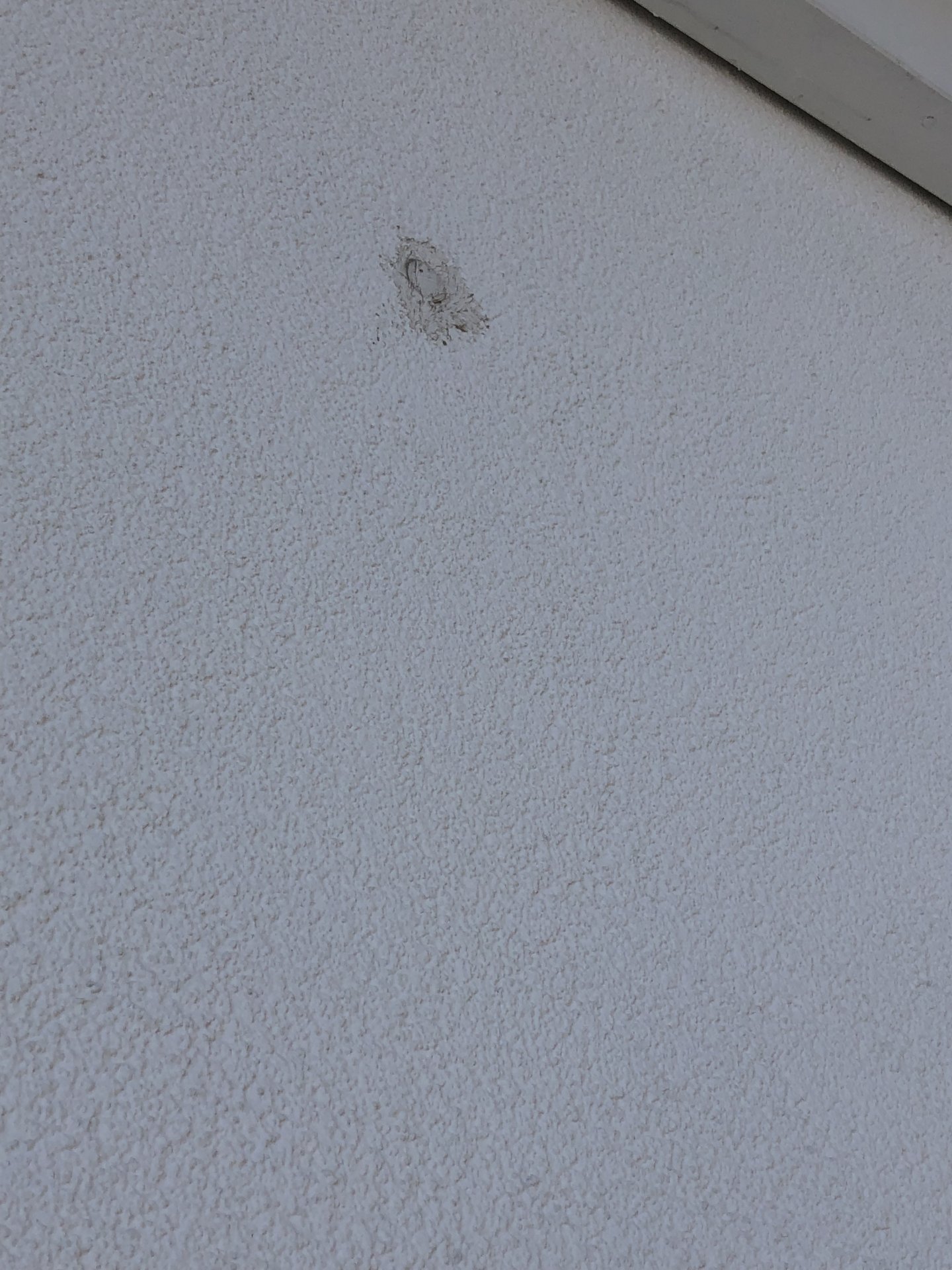

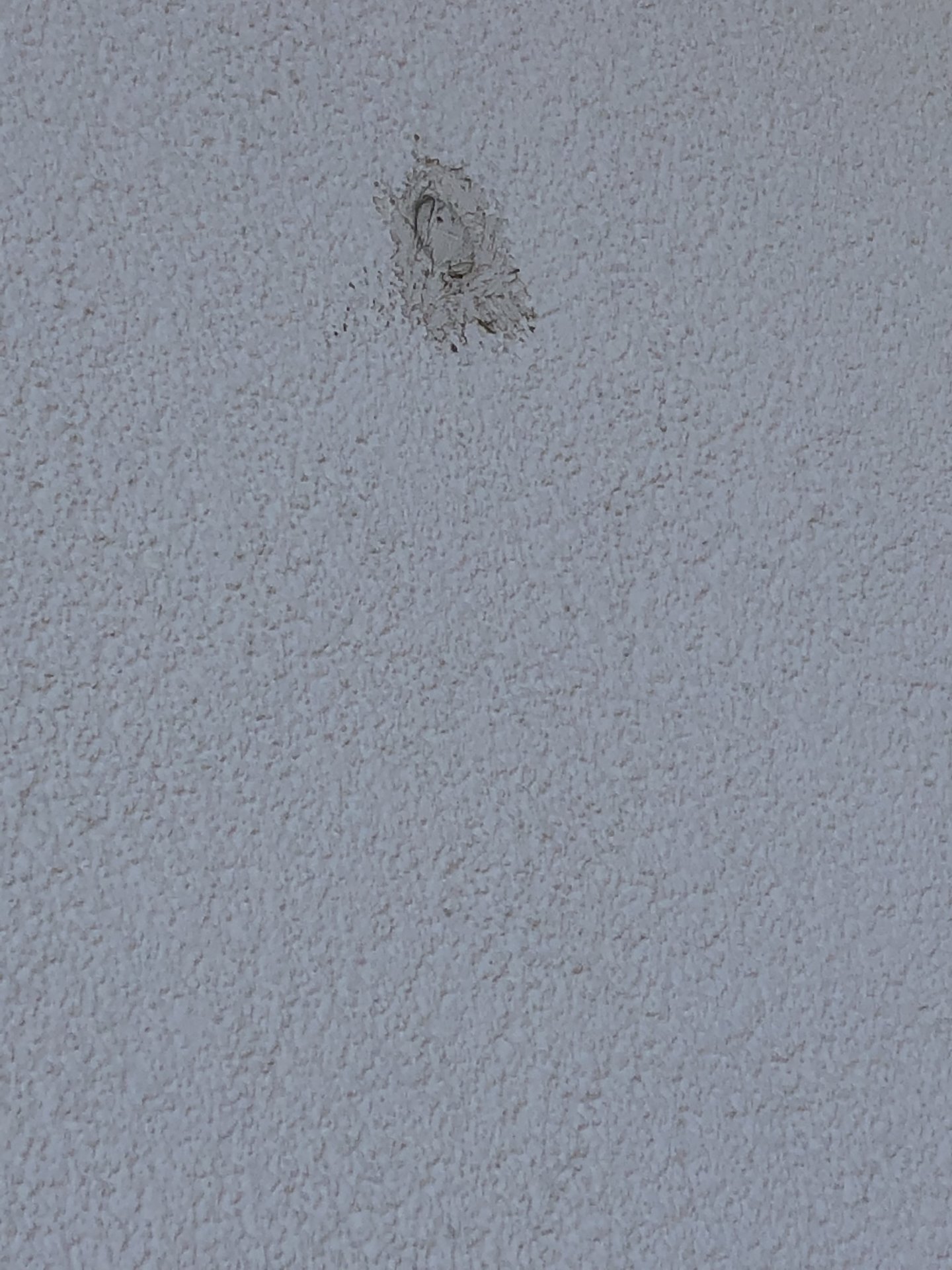

    mir ist unter dem Dachgiebel ein „Fleck“ aufgefallen. Bei genauerer Betrachtung ist mir aufgefallen, dass es sich um ein schlecht versorgtes Gerüstankerloch handelt. Es hat sich wohl verfärbt über die letzten 3 Jahre. Daher ist es anfangs nicht aufgefallen Garantie haben wir noch 2 Jahre (Bauträger).
    Unter dem Putz ist ein WDVS.
    Ist das nur optisch ein Makel oder kann das auch anderweitig nachteilig sein?

    Wenn das bei der Abnahme nicht als Mangel Dokumentiert ist haben Sie keinen Anspruch mehr auf eine Beseitigung.
    Es könnte ja in dem drei Jahren sonst was passiert sein.
    Mit etwas Armierungsmörtel verfüllen und nach dem Trocknen mit weißer Fassadenfarbe antupfen…

    Danke, leider komme ich da nicht dran (zu hoch).
    Aber wenn man es so lässt, kann das Folgen haben?

    Wenn es kein Schlagseite ist und seid drei Jahren keine Veränderungen zu erkennen sind dürfte nichts passieren. Aber ich würde trotzdem den Bauträger kontaktieren ob er diese aus Kulanz zu spachteln kann…

    An einer anderen Stelle bei einem Nachbarn (leichter Zugänglich) wurde es ausgekratzt und verputzt / weiß getupft. Da war statt Putz Acryl drauf und das ist rissig geworden. Bei der Abnahme war das oben am Dach nicht zu sehen.
