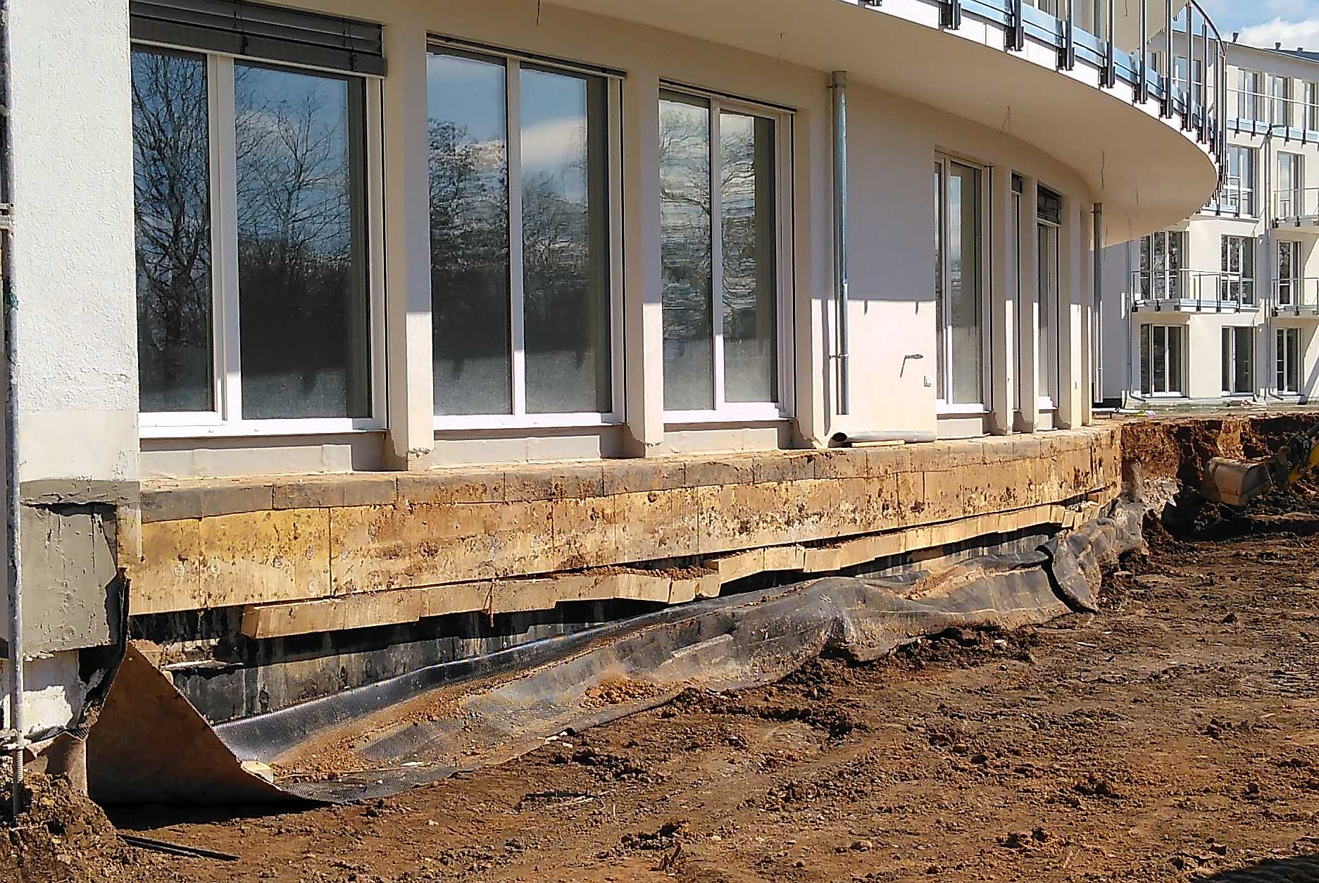

    wir sind Baulaien (jedoch Hausbesitzer) und haben in einer Wohnanlage (Neubau; KfW 55) eine ETW als zukünftigen Alterssitz gekauft.
    Bei Inaugenscheinnahme der Baustelle am WE haben wir uns über das Abgraben der Aufschüttung im EG gewundert. Wie man auf dem Foto im Hintergrund erkennen kann, war nämlich alles bereits aufgefüllt.
    Ist das state-of-the-art oder liegt hier evtl. ein zu beseitigender Mangel vor, weshalb hier freigelegt werden muss?
    Der Bauträger spricht von der "Vorbereitung der Terrasse".
    Alles korrekt?

    Im Vordergrund ist alles abgegraben. Im Hintergrund sieht man die Baggerschaufel, die gerade was tut? Richtig - abtragen.
    Vielleicht hat ja doch jemand eine Idee?

    Da war wohl mal aufgefüllt und wird jetzt wieder ausgeschachtet. Wenn da ne Terrasse gebaut wird, muss wohl Frostschutzmaterial eingebaut werden, deshalb wird vorher ausgeschachtet. Wenn das Misstrauen so groß ist, kann man sich ja auch doof stellen und den Baggerfahrer fragen, was er da macht.
