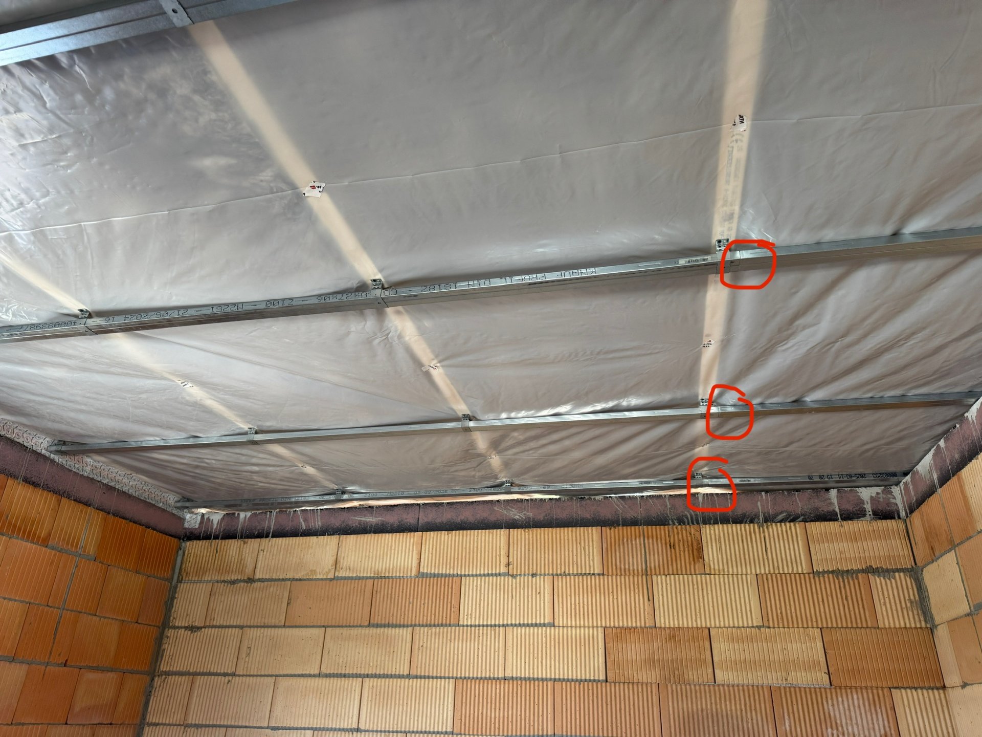

    Hallo liebe Bauexperten,
    Derzeit lassen wir uns ein Einfamilienhaus bauen. Es handelt sich um ein Haus mit 2 vollen Geschossen, somit haben wir ein relativ flaches Satteldach, erstellt mit Brettbindern. Die Decken im Obergeschoss werden folglich als Trockenbau ausgeführt.
    Letzte Woche war die Trockenbaufirma zu Gange. Die Dämmung und die Dampfbremse wurden eingebaut, sowie die Grundprofile befestigt.
    Nun zu meiner Frage: Die Grundprofile (CD Profile 2,60m lang mit Direktabhängern befestigt) mussten, aufgrund der Raumlänge, mit CD Längsverbindern verlängert werden. In allen Räumen sind nun alle Längsverbinder in einer Reihe. (Im Foto rot markiert)
    Ist bei solchen Ausführungen nicht ein Versatz der Längsverbinder einzuhalten? Oder können die, wie im Bild zu sehen, in einer Reihe sein.

    Der Profi würde 4 m Profile verwenden, aber wenn schon anstückeln, dann im Versatz, so habe ich es gelernt

    Meines Wissens gibt es dazu keine Vorgabe. Grundsätzlich fängt man halt mit einem ganzen Profil an, schneidet das zweite Stücke in und fängt dann mit dem Rest wieder an. So hat man automatisch einen Versatz. Ist vielleicht nicht die eleganteste Lösung, aber passieren wird nix.

    Ich würd’s nicht überbewerten. Versatz ist auf jeden Fall schöner und vermeidet im Zweifel Spannungen, aber wenn’s ordentlich befestigt ist und die Abhänger sauber sitzen, wird dir die Reihe an Längsverbindern keine Probleme machen – vor allem bei normalem Wohnraum.
    Wenn’s mich gestört hätte, hätte ich es gleich bei der Ausführung angesprochen. Jetzt, wo’s drin ist: Wenn sonst alles passt, würd ich’s ehrlich gesagt so lassen. Wichtig ist, dass später keine Bewegung oder Knackgeräusche in der Decke auftauchen – das wäre das Einzige, worauf ich in der nächsten Zeit achten würde.
