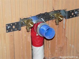

    Dazu schreibt der Fachunternehmer folgendes:
    Nach Rücksprache mit Herstellern von Bewässerungssystemen hat unsere Forderung über eine gerade und mittige Montage absolut keine
    Rechtsgrundlage. Die vorhandenen Anschlüsse haben für die Funktion keinerlei Bedeutung und somit wäre die die Installation DIN-gerecht. Die Optik wäre, da ja im Bereich des Unterschrankes, völlig zu vernachlässigen!
    Im Rahmen der Kulanz (!) will die Firma nun versuchen den Abwasseranschluß "in etwa" zu richten.
    Tja, was soll man da als Bauherr noch sagen?

    Natürtlich gibts da eine Rechtsgrundlage:
    aus BGB § 633:
    ...frei von Sachmängeln ist das Werk dann, wenn es...
    Das dir abgelieferte Werk mag sich zwar für die gewöhnliche Verwendung eignen, die Art des Einbaus ist aber durchaus nicht üblich und ist auch von dir so nicht zu erwarten gewesen.
    Gebrauch von Meterstab und Wasserwaage sollten einem Handwerker geläufig sein.
    Im übrigen:
    Das Schallübertragungsproblem besteht weiter.

    Hatte ich nicht zitiert: Den Schnellzement will er entfernen und durch Schaum ersetzen. Ferner sollen zu unseren Lasten Schallschutzmanschetten nachgerüstet werden. Was wäre dafür ein angemessener Preis?

    So, bei uns sieht es nun so aus wie auf dem angehängten Bild. Um die Wasseranschlüsse ist jetzt schwarzer Kunststoff. Das Abflussrohr steckt nun in einer weissen "Isolierung" ist ist mittiger angebracht als vorher.
    Was ich allerdings nicht verstanden habe: Warum ist der Schnellzement ein guter Schallübertrager? Der Putz wäre das doch auch - so dass mit oder ohne Schnellzement für mich als Laie kein Unterschied ist.
    Ok - trotzdem würde ich gern einen ungefähren angemessenen Aufpreis wissen um hinterher die Rechnung prüfen zu können. Ich möchte nämlich vermeiden, dass die zusätzlichen Stunden dann im Materialpreis versteckt werden.
    PS: Ich habe nicht schief fotografiert - der linke Anschluss ist immer noch deutlich tiefer!

    ...der Putz sollte auch nicht bis ans Rohr gehen....:biggthumpup:
    Aufpreis bei der Lösung: Null Euro....(es sieht immer noch nach Pfusch aus)

    Jo... Das Rohr kann man bis Aussenkante Putz mit dem Fleece umwickeln und dann sauber einsetzen und vermörteln.
    SO ist das immer noch Murks...
    Raus und neu...

    ...klar....wenn du mal die Aufnahme der Wasseranschlüsse (das Blechteil) anschaust (auf Bild 1), dann siehst du....dass schon das Blechteil völlig schief angedübelt wurde...(wir unterstellen mal, die Mauer ist in Ordnung und die Fuge horizontal)
    Wenn das nur die Spitze vom Eisberg ist....möchte ich nicht wissen was sonst noch nicht in Ordnung ist....

    Sch.... Die Putzer sind schon am Gange und die Wasseranschlüsse bereits mit so einer Putzbrücke verdeckt.
    Was man vielleicht nicht wirklich auf dem Bild sieht: Die Wandscheiben (ich hoffe ich meine das richtige) sind nun in Kunststoff gehüllt. Sprich zwischen dem waagerechten Blechteil und den Wasseranschlüssen ist jetzt Kunststoff.
    Wobei das noch das harmloseste Übel ist.
    Ich habe allerdings etwas Probleme sowohl meinem bauleitenden Architekten sowie dem Installateur beizubringen, dass das Murks ist. Die werden natürlich sofort fragen was genau Murks ist und wie das meiner Meinung nach richtig gemacht wird. Denn beide konnten auch bei der bisherigen Installation nichts falsches feststellen... Dann kann ich natürlich nicht antworten, dass in einem Forum erklärt wurde, dass sei Murks, ich wisse aber nicht so recht warum.
    Also: Was muss ich genau bemängeln und warum?

    Wenn das wirklich ein Installateur gemacht hat, dann hatte der einen ganz schlechten Tag oder war besoffen. Murks ist das jetzt letztendlich nur noch, weil es schief ist und da wird wohl keiner das wieder aufmachen wollen :mauer
    Die Funktion ist gewährleistet, denn dem Wasser ist es egal, ob da etwas schief ist. Aber vielleicht lässt sich noch eine Beckensäule aushandeln, um die versetzten Anschlüsse zu verdecken :>))

    Als Murks betrachte ich die Verwendung eines 87,5° Bogens der den Wandanschluß für den Siphon bildet.
    Der Wandaustritt wird mit mindestens 2,5° schräg aus der Wand austreten.
    Das Ganze wird zwar durch die Abdeckrosette nur teilweise verdeckt, das eingeführte Syphonrohr wird aber trotzdem etwas schräg verlaufen.
    Richtigerweise verwendet man ein Wandanschlußbogen, auch Syphonbogen genannt.

    Ja kann man, denn ein HT Bogen hat im Gegensatz zu einem Syphonwinkel eine Sicke die der Aufnahme des Rollringes (Dichtring) dient.
    Siehe auch unter HT-Bogen 87° sowie unter HTSW-Syphonbogen:

    Hmm, da scheint noch was ums Rohr rum zu sein, wie man auf dem angehängten Bild erkennt.
