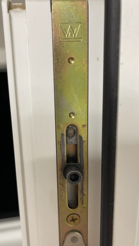

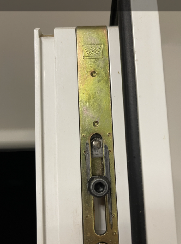

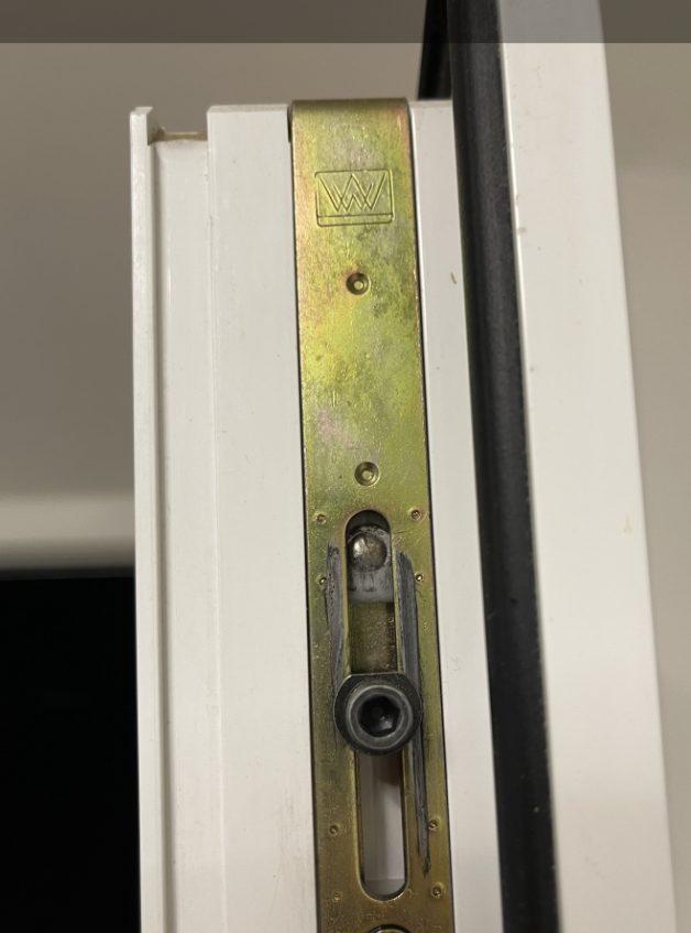

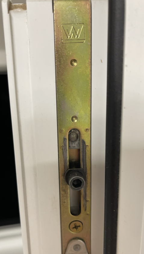

    Ich habe ein paar ältere Fenster mit Weidtmann Tür-Beschlägen bei denen ich gerne den Anpressdruck beim schließen erhöhen würde.
    Die Zapfen dazu lassen sich mit einem Imbus drehen. Minimal exzentrisch sehen die Zapfen aus aber es reicht nicht um den anpressdruck auf das gewünschte Maß zu bringen.
    Hat jemand eine Idee wie und ob bei diesen Fenster der Anpressdrucker erhöht werden kann?
    Anbei ein paar Bilder.
    Simon

    Neue Dichtung.

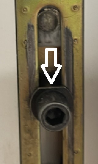

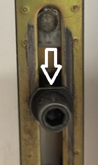

    Ok, das hab ich mir fast gedacht.
    D.h man hat wirklich nur diesen vielleicht knapp einen mm spiel um denn Anpressdruck einzustellen die der Zapfen an der einen Seite dicker ist?

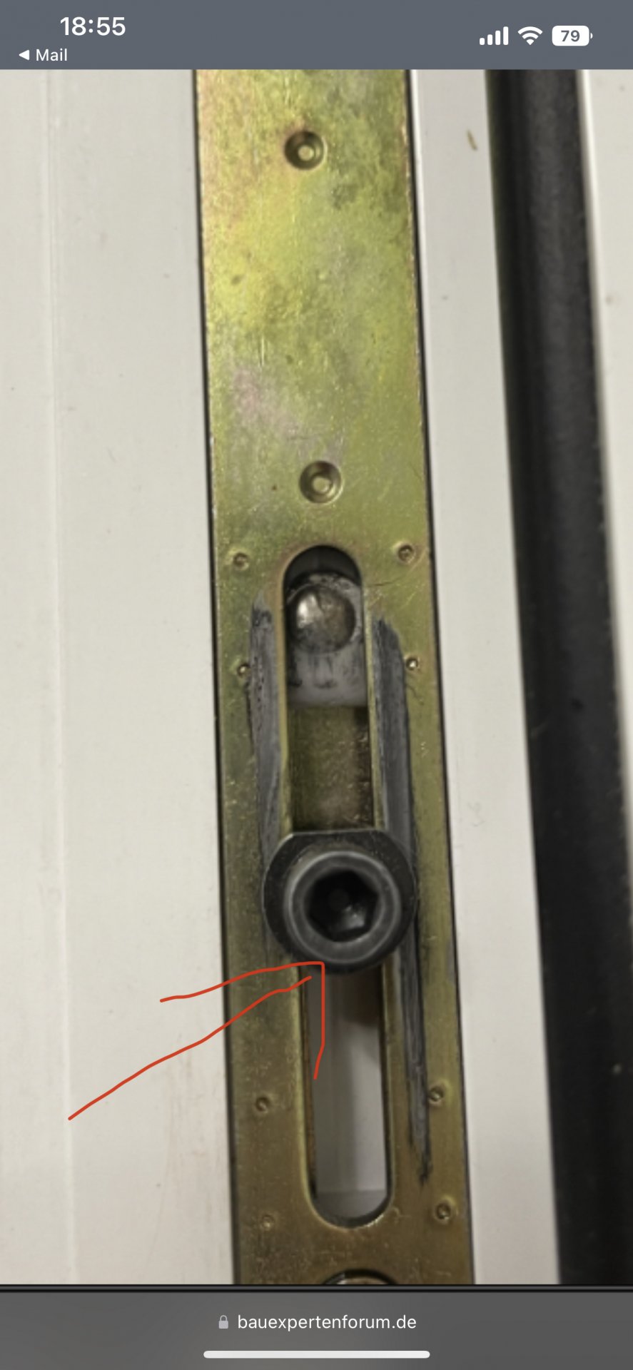

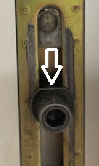

    Die dicker Seite des Zapfen ist die auf dem Bild markiert oder? Sorry das ist so wenig das ich mir selbst nicht sicher bin.

    Ja warum?

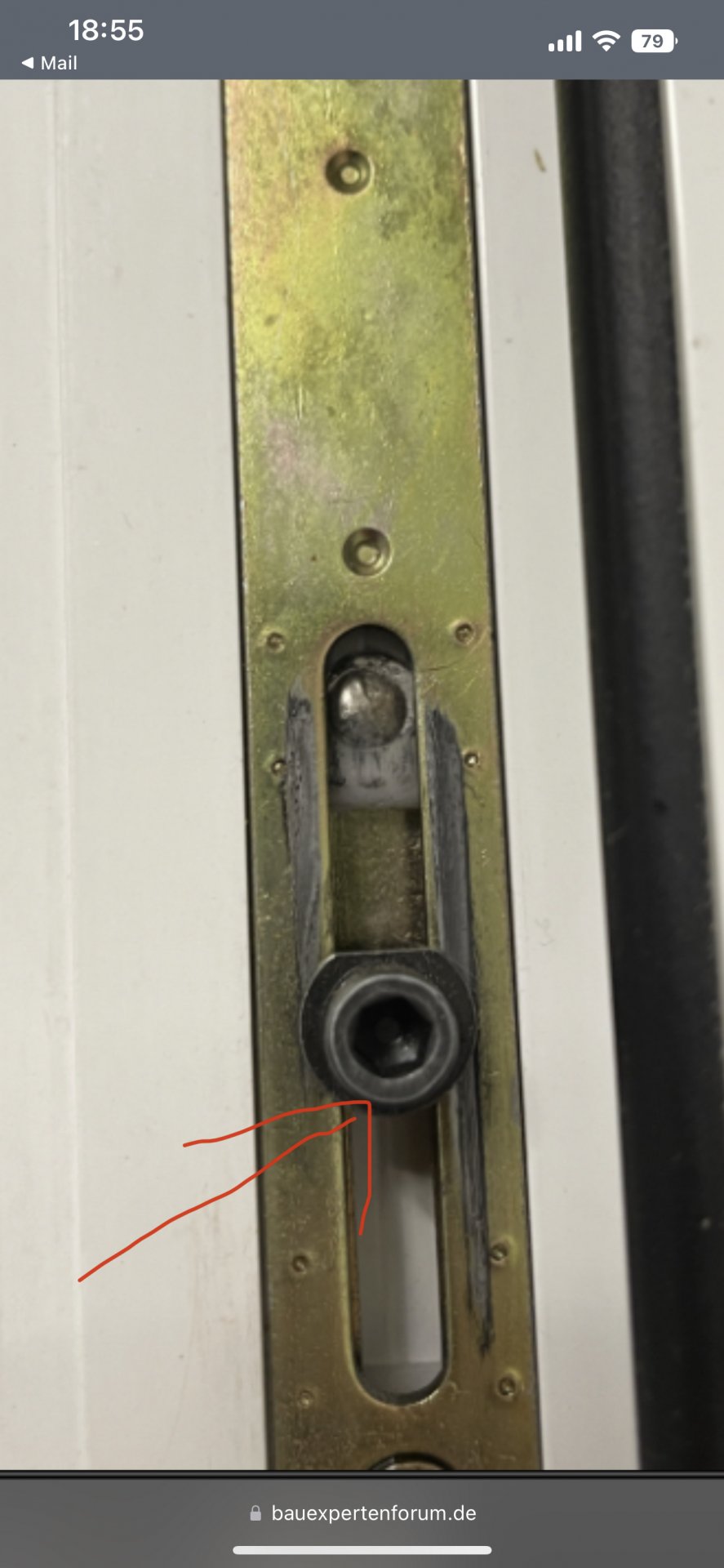

    Bei WW bin ich mir nicht sicher wie das war, bilde mir ein die hatten (auch?) einen beschlag ohne verstell Möglichkeit über den Inbus.
    Kannst mal versuchen unten mit Passendem Maulschlüssel an der Basis (Da wo der Zapfen drauf ist) 1/2 Umdrehung zu Drehen. Wenn da ein Exzenter ist könnte das gehen.

    Hä was hat das mit anpressdruck zu tun. Übrigens 1mm ist schon viel. Vielleicht geht's auch am schliessstück

    Fotos aller Schliessstück/Schließteil/Schließbleche typen senden dann sehen wir vielleicht was.

    Hier könnte man Vielleicht einen Maulschlüssel ansetzen zum Einstellen. Mit WW hatte ich nur selten zu tun, außerdem sind seit dem schon ein paar Jahrzehnte vergangen.

    So kanns gehen ist höchstwahrscheinlich die Lösung
