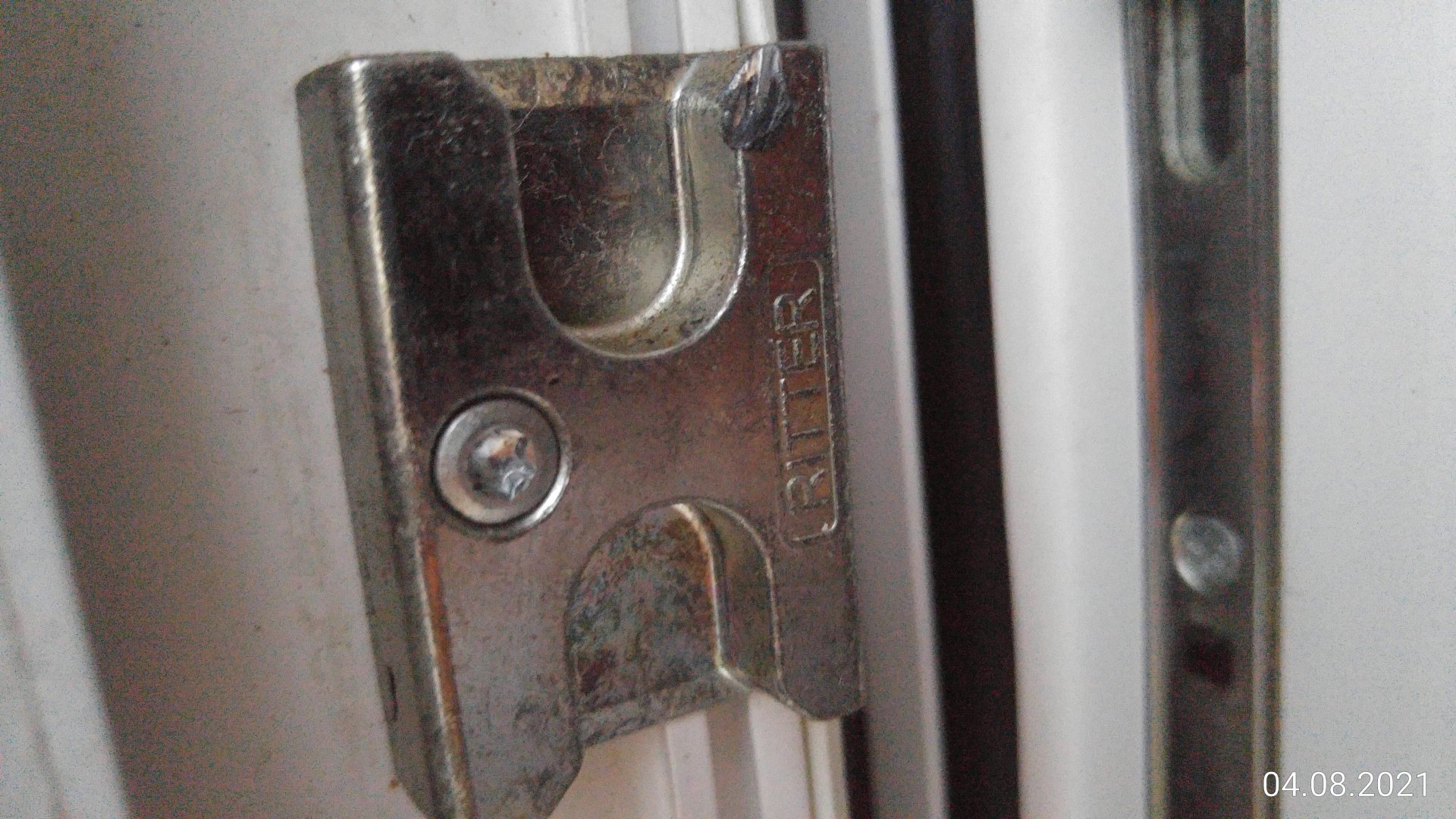

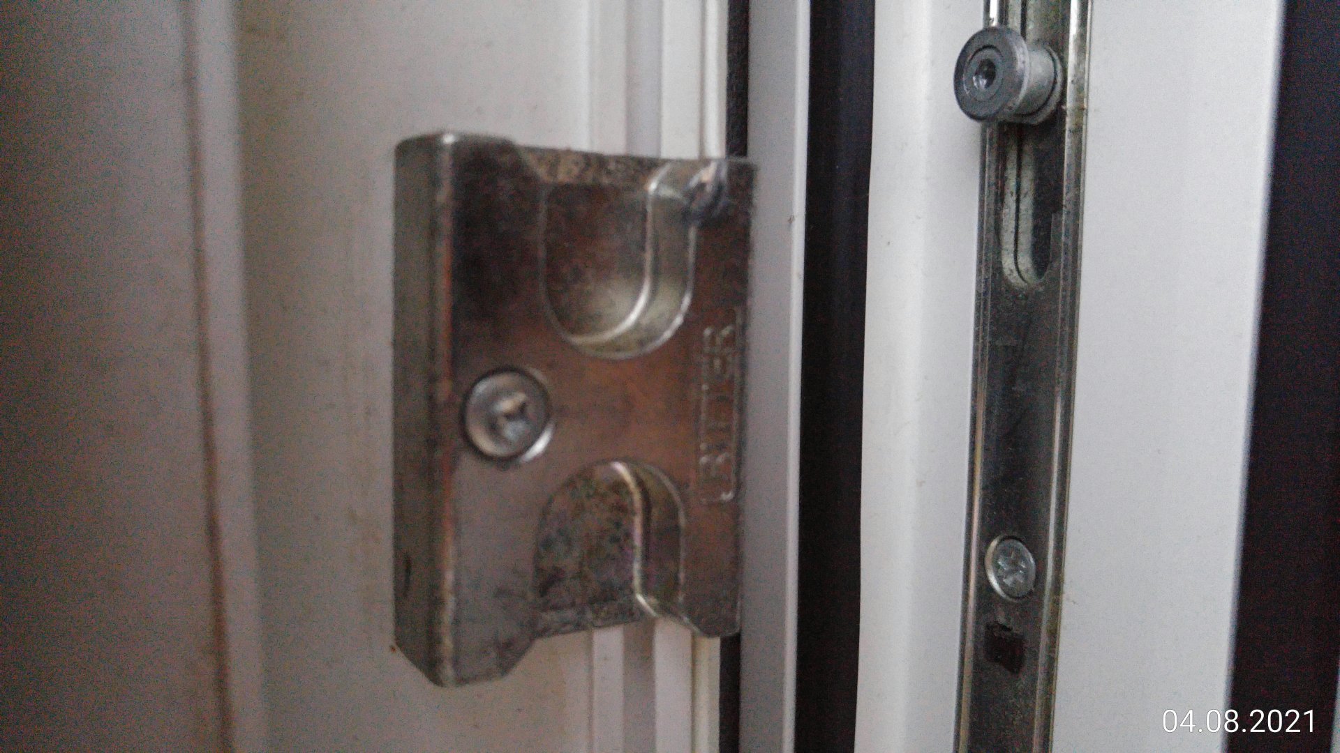

    an einer Balkontür unseres Hauses pfeift an der rechten Seite bei geschlossener Tür der Wind durch. Ein eingelegtes Blatt Kopierpapier kann ich bei geschlossener Tür durchziehen, ohne das es zerreißt.
    Ein Drehen an den runden Rollen/Bolzen bringt keine Verbesserung, egal in welcher Richtung und wie viel. Siehe Fotos.
    Wie kann ich den Anpressdruck erhöhen?

    ist es die Bandseite oder die Schließseite?

    Es ist die Bandseite.
    Könnte es sein, dass die runden Rollen/Bolzen nicht richtig beim Schließen in die Aufnahme gleiten?
    Vielleicht ist der Rahmen der 8 Jahre alten Kunststofffenster verzogen!? Sichtbar ist das aber für mich nicht.
    Falls der Rahmen verzogen ist, kann das wohl nur ein Fensterprofi richten? Oder wie kann man das machen?

    Der Flügel ist durch thermische Bewegung zur Glasscheibe hin verbogen. Kommt bei Kunststoff oft vor. mit Gummi Hammer oder Holzbeilage nach aussen klopfen. Richtscheit wäre nicht falsch.
